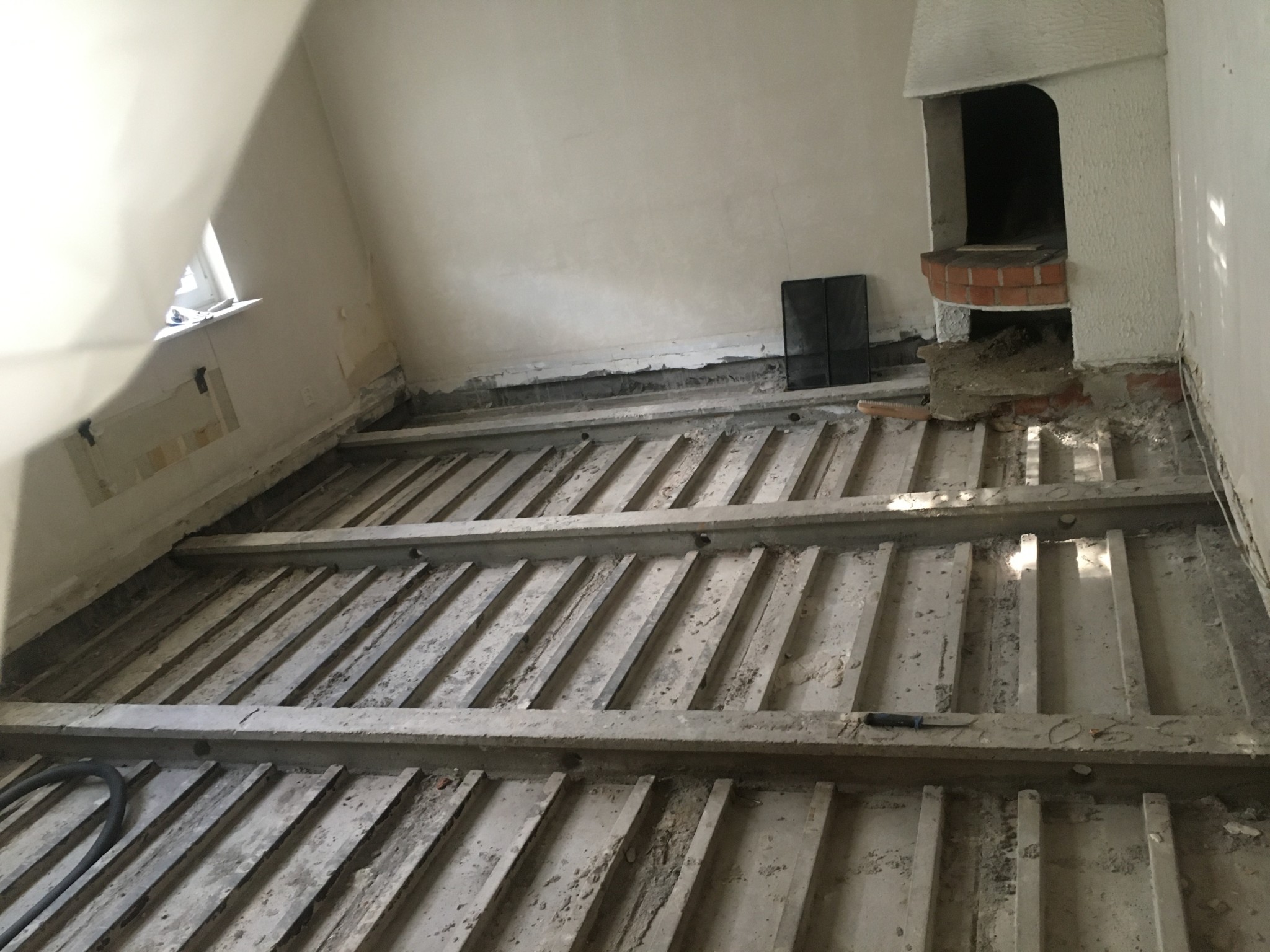

Hej, bor i ett suterräng radhus byggt 61, som jag skrivit om tidigare. Huset har två olika grunder, en del bestående av platta på mark. Denna del är souterrängdelen och här ligger pannrum och badrummet Denna del ska enligt grannar vara dränerad, det verkar stämma då jag inte upplevt några fuktrelaterade problem i denna del tvärtom verkar allt vara väldigt torrt
Den andra delen är som en jättelåg krypgrund ca 15 cm utrymme i krypet. Dessvärre finns det ingen lucka eller liknande så det går inte att komma ner i den. I denna del har det Varit fukt i isoleringen närmast ytterväggen. Konstruktionen är betongbalkar med cc 120 cm med nån slags Tunna betongkassetter emellan balkarna
Mellan balkarna har det legat stenull och kutterspån. På detta har det varit uppreglade golv. Har skottat ut spånet och isolering och hittat en ventil som drar uteluft till krypgrunden.
Det jag undrar är:
ska jag sätta igen ventilen? Hur funkar det när det bara finns en ventil som suger luft, känns ju som att det inte borde bli cirkulation? Finns en öppen spis i ett angränsande rum med samma grund om det har någon betydelse.
Hur ska man tänka med avfuktare, ser att det är en del kondens i grunden när jag sticker ner mobilen vid ventilen. I övrigt verkar det inte vara nåt annat bråte än Sten och betongslagg dvs inget byggspill utifrån det jag kan se. Grunden är ju också helt i betong.
om nån har sett eller gjort nåt liknande tar jag tacksamt emot tips. Ingen av de hantverkare jag har pratat har sett nåt liknande
Lägger lite bilder för förklaring
Grunden, ventilen är längst bort i bild, och mot yttervägg
angränsande rum med öppen spis

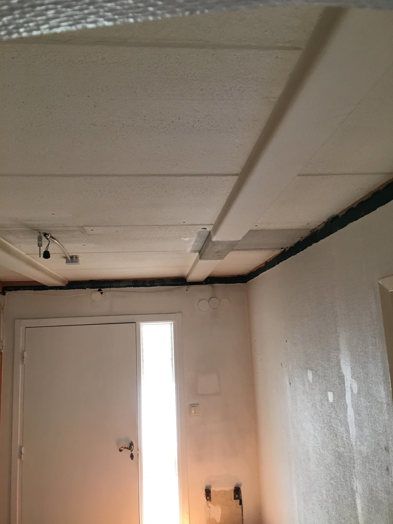

Kan tillägga att ”taket”i krypgrunden ser likadant ut som taket i Hallen om det kan vara till hjälp

Skulle spontant säga att det inte är det. Lite för oporös konsistens och lite för hårt iaf golvet, taket vågar jag inte svara på, måste kolla närmare.

betongbjälklag är inte känsligt för fukt, men golvreglar som du har på betonggolvet är det. Frågan är varför golvet blir fuktigt. Är det fukt som kommer från krypgrunden, eller är det kondens för att golvet är dåligt isolerad?
Jag tror inte heller att fukten i krypgrunden är huvudorsak till att golvreglarna är fuktiga. Troligen är det fukt från bostadsutrymmet som kondenserar mot den kalla betongen.
