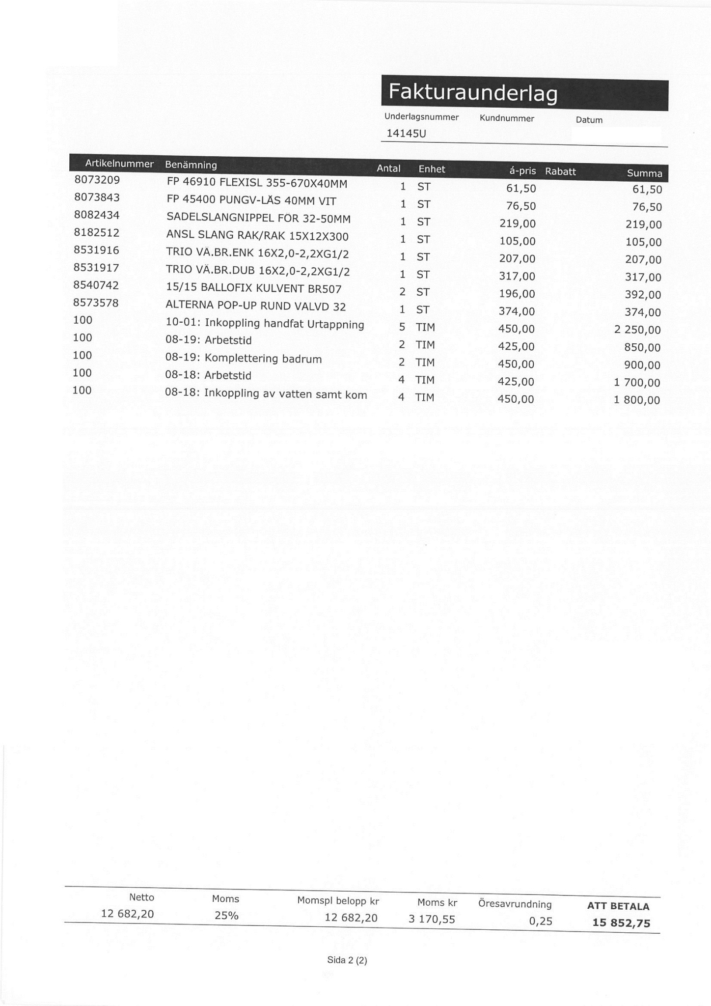

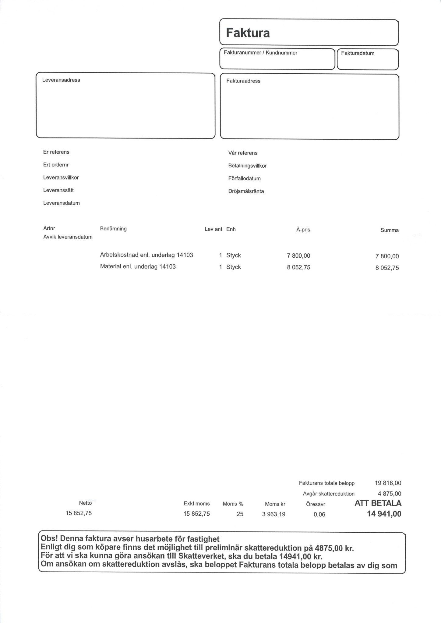

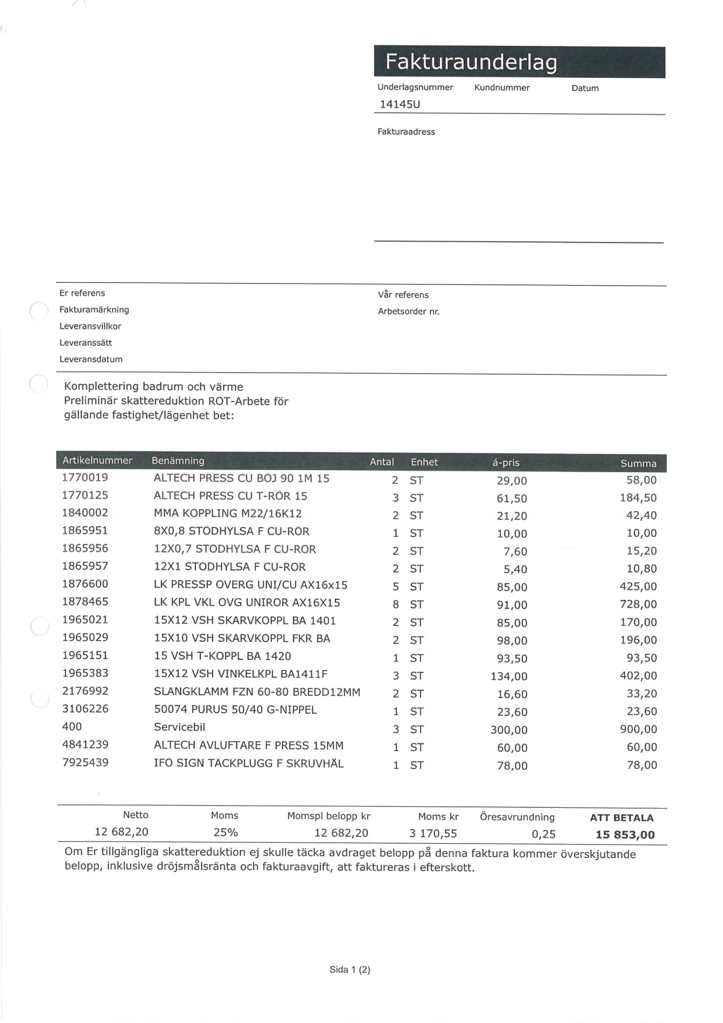

Jag har fått en faktura för vvs-arbete. Dock får jag inte inte detta till att stämma och ber om råd ifall det bara är jag som inte förstår..
Ni ser siffrorna i bilagorna och här är mina kommentarer.
Enligt fakturaunderlag:
Summering material 5 182,2 kr
Moms 1 295,5 kr
Summering arbete 7 500 kr
Moms 1 875 kr
Totalt 15 852,75 kr
ROT-avdrag 50% arbete 4 687,5 kr
Totalt att betala 11 165 kr
Det känns som att jag har fått moms på moms? Samt att summeringarna inte stämmer. Tänker jag fel?
Tacksam för hjälp!

Det du skrivit i texten verkar i alla fall stämma.
Ser ut som om dom lagt på momsen två gånger.

Det jag menar är att de 2 första bilagorna som är fakturaunderlag inte stämmer med vad som står på den 3:e bilagan som är själva fakturan, där stor totalbeloppet 19 816 kr
Fakturan är baserad på underlag 14103, fakturaunderlag du visar har nr 14145. Kanske blivit fel i hanteringen av underlag hos den som skickat fakturan.
De har lagt på momsen 2 ggr.
