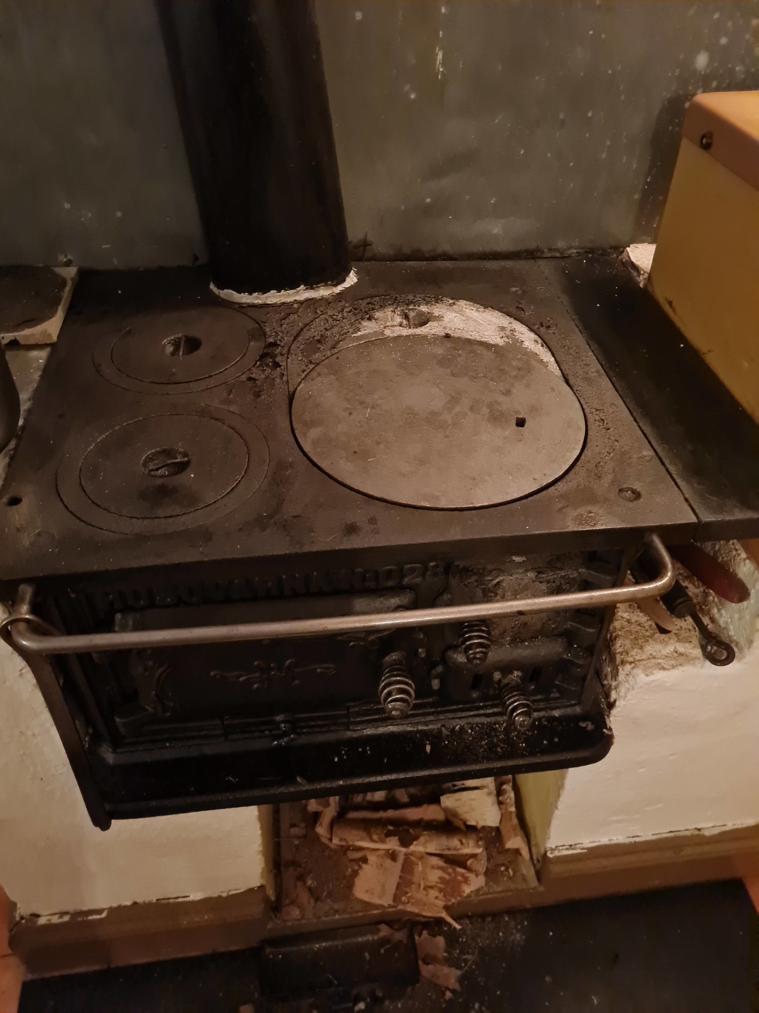

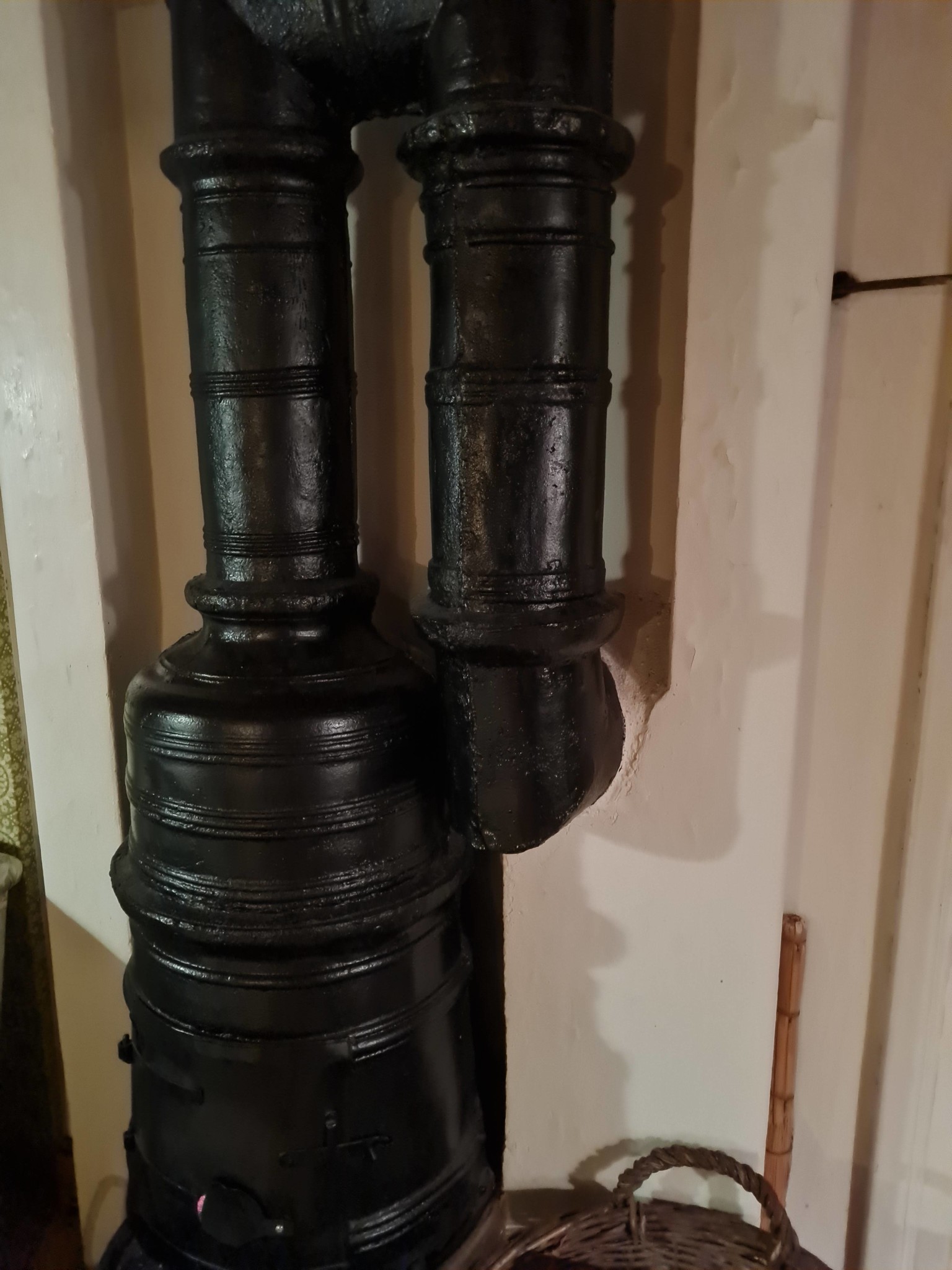

Kom ut till torpet idag som köptes för några månader sedan. Har eldat non-stop från kl 11 ungefär (dock med måtta) och märker nu att det är precis som dimma inomhus nu?
Tänkte först att det ryker in någonstans men har kollat båda kaminerna och det syns ingen rök öht. Både tilluft och rökspjäll är helt öppna.
Jag misstänker att ena kaminen har målats med typ hammarlack eller nått för den inte används. Kan det vara något?
Det luktar liksom inte rök utan mer när man rengjort ugnen och satt på den.

Var har du eldat? Köksspisen eller kaminen?

Båda!
Ser ut som att det har varit rikligt med spissvärta på kaminen, och nu när jag tittar en gång till på bilderna även på rökröret från köksspisen.
Jag skulle nog satsat på att elda hårt ett tag med god ventilationen genom bostaden för att bränna av diverse onyttigheter.

Bra råd, ska prova!
