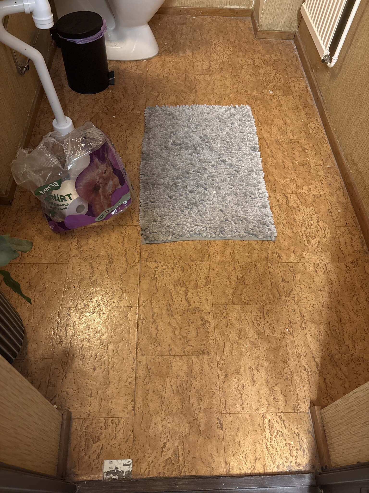

Hej! Jag har fått det klart efter provtagning att det är en asbestmatta som sitter på golvet i källaren, 4kvm toalett. Min fråga är om man kan lägga klinker direkt på den mattan? Allt flyta över den och sedan lägga klinker eller måste man bort med den helt?? Vad är bäst och hur har folk gjort?
  • Asbestmatta på golv i källartoalett med grå badrumsmatta, toalettrulle, och växt.
Bäst är att asbestsanera om du är orolig, rimligast är väl att lägga en golvgips ovanpå mattan och lägga nytt golv på gipset.

Men asbest är ju farligt när man rör runt i det. Så länge det ligger där det ligger är det ju ofarligt. Så en gipsskiva och klinker ovanpå är en bra lösning.
Jag antar att det inte behöver vara fuktskyddat?
globaljuggler och 1 till

Ja men precis inget dusch eller bad, så tätskikt behövs inte, skulle det även gå all limma på en ny plastmatta?

Jag hade inte gjort det.
Ser ut som en vanlig plastmatta av PVC, från 70-talet. Undrar var dom har hittat asbest i detta material.
Ett vitt tjockt på baksidan av mattan med hög koncentration av asbest

Vem har konstaterat att det är asbest?

Företag man kan skicka in prover till för analys
