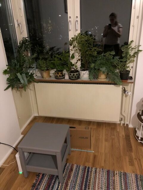

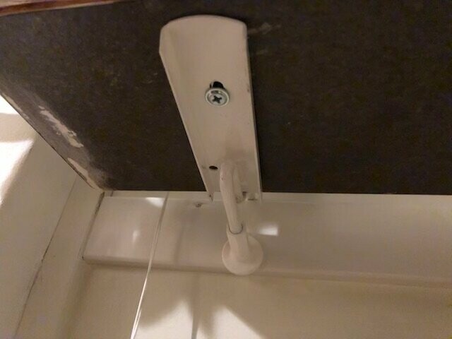

Ska byta till en bredare bräda för blommorna. Nuvarande är ca 20 cm och tänkte byta till en 40 cm bred. 1,5 m lång.
Finns två bilder hur det ser ut nu.
Elementet gör att det blir svårt att få till nya konsoler som troligtvis behövs då den nya brädan är dubbelt så bred.
Funderar över hur ni skulle lösa problemet.
Själv så funderar jag på att skruva på en metall bricka med hål på varje befintlig konsol, finns nu 5 st, på så sätt förlänga de befintliga konsolerna.
Vet inte om man kan byta ut de som redan finns till andra längre av samma typ

Om du har en fönsterbräda i lite tjockare material så behöver du nog inte förlänga konsolerna, bara skruva fast brädan i konsolen.
Sen finns det naturligtvis en gräns för hur tungt det får bli och då kanske du behöver lägga till stålprofiler på konsolerna.
Som Testarn skriver är det troligt att en rimligt tjock fönsterbräda håller på nuvarande konsoler, speciellt som brädan sitter i ett hörn (du kan ta stöd på brädan som går vinkelrätt). Att bara skruva på ett par tvärslår av trä eller metall under skulle antagligen göra brädan stark nog för att konsolerna ska bli den svaga punkten.
Något som kan vara bra att kolla är hur bra infästningen av konsolerna i väggen är då det blir en ganska rejäl ökning av dragande belastning på den övre fästpunkten.
