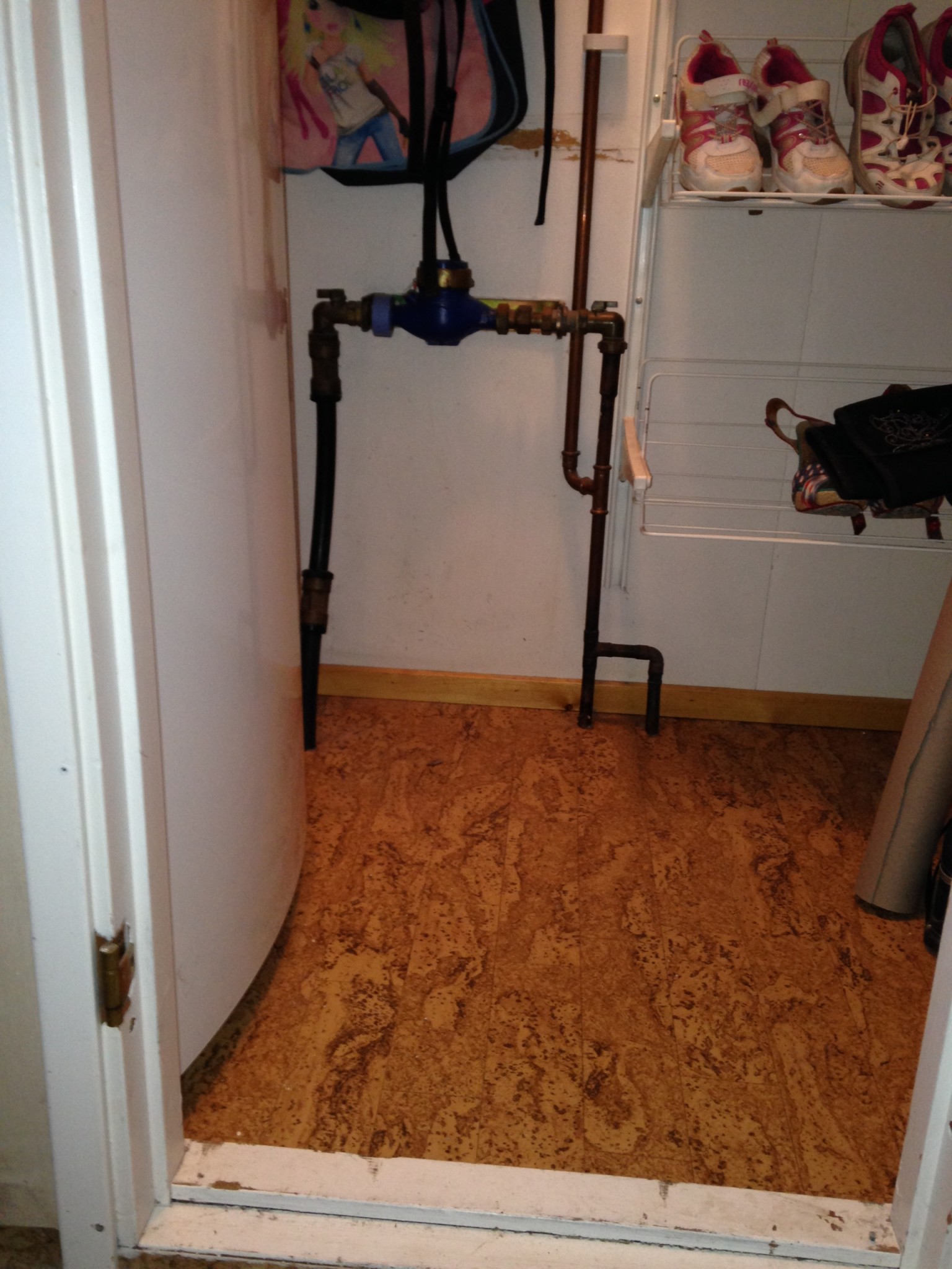

Anticimex gjorde i veckan en RF-mätning av betonggolvet i vårt bergvärmerum. De uppmätte förhöjd fukthalt i golvet vid värmepannan, ca 1 meter i diameter. Enligt Anticimex kan det bero på läckage i kallvattenledningen in i huset men mer troligt att det bildats kondens på rören sommartid som rinner ner genom mattan vid skarvarna och till betongplattan. (Se bild)
Någon som har erfarenhet av detta problem i enplanshus från 70-talet och vad kan man göra åt det?
Hälsning Jörgen
Åtvidabergshus byggt 1979, platta på mark, enplanshus, vattenburen värme.

Hej
Hur är det mätt?
För att mäta fukthalt ska det borras, pluggas och sedan mäta några dagar senare.
Jag gissar på att er platta är oisolerad och då kommer den alltid att vara fuktig.
En plastmatta gör det inte bättre.
Sök lite i forumet efter den enorma kvalitet Anticimex levererar så kommer du snart att anlita någon annan....
