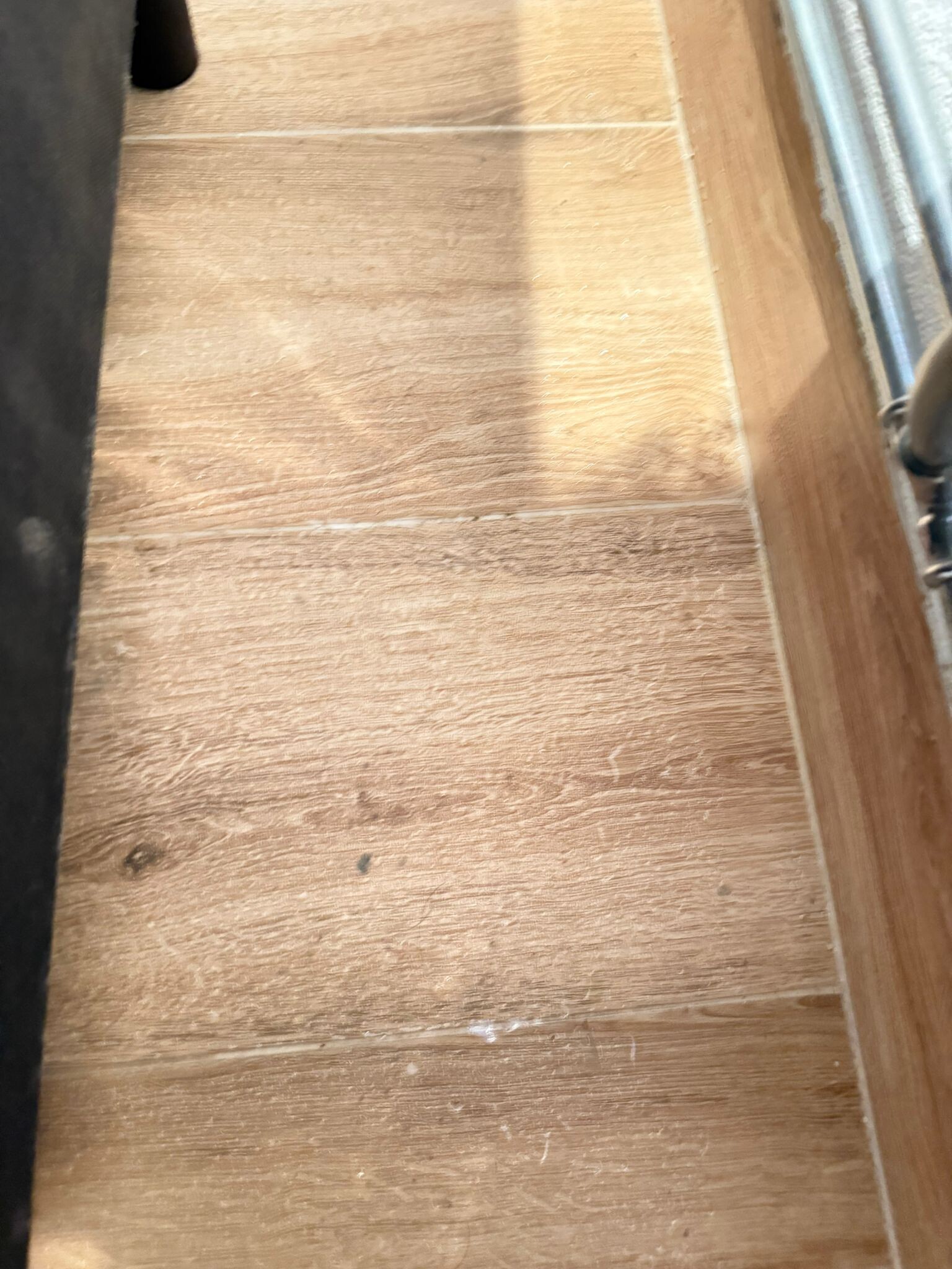

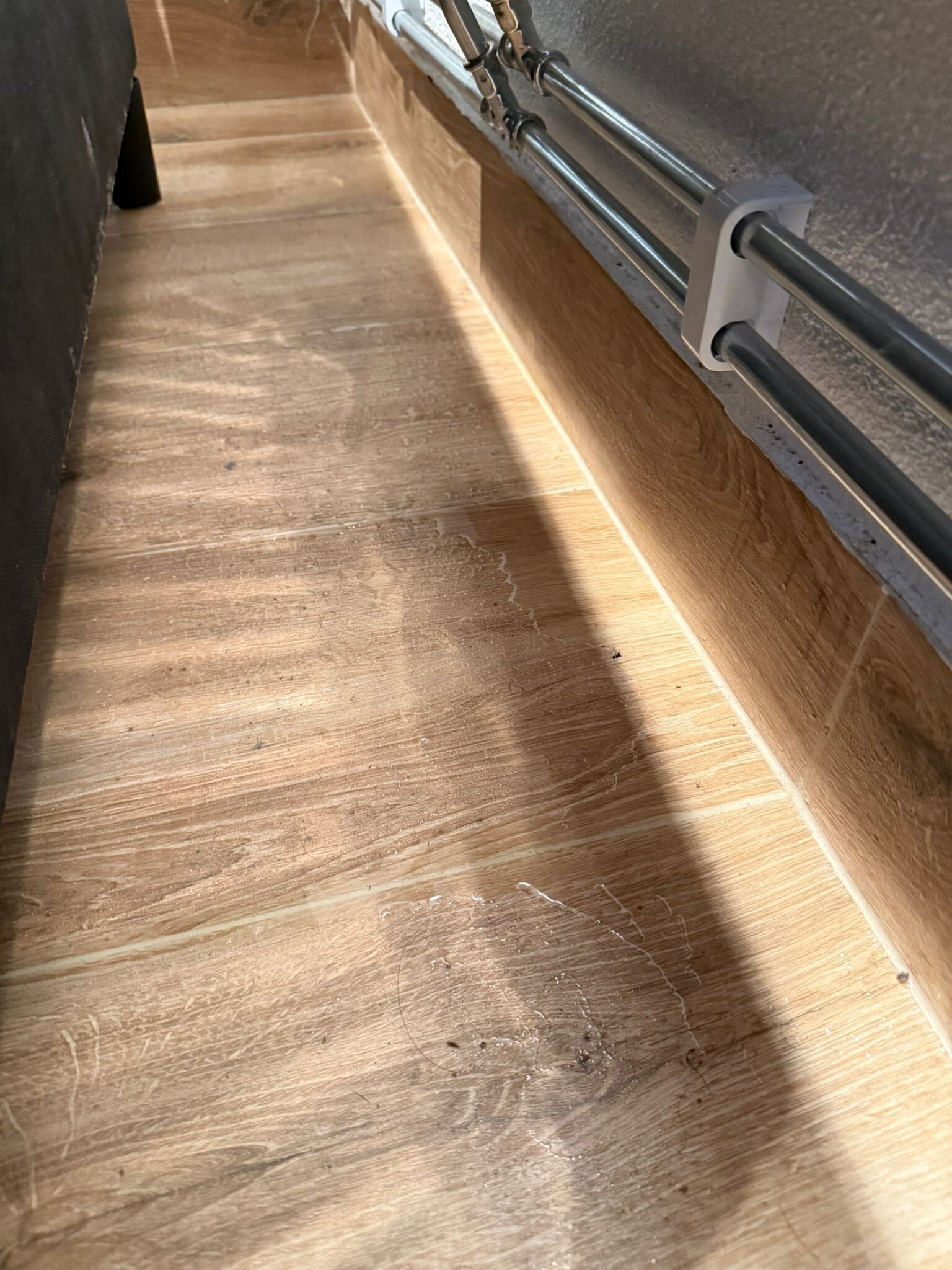

Hej! Nu under summer blir mycket kondens vatten under källaren på klinkers golvet och klinkers lister. Huset byggdes 1950. Under källaren är en små Legenhet med två rum och köket.
: Vad ska vi göra ?
: dränering

Är du säker på att det är kondens och inte röret ovanför som läcker?
Ska det kunna kondensera måste du ha en tillräckligt kall yta som det kan kondensera på, t.ex en kallvattenledning med konstant flöde. Står vattnet still i ledningen blir det ganska snart tillräckligt varmt för att det ska sluta kondensera.

Tack du svarat. Jag kollade noggrant den är kondens och det är i sovrummet också och alla ute vegger. Röret är bra det läcker inte.
Med dessa temperaturer vi har haft blir daggpunkten hög vilket betyder att om källarväggen är kallare än daggpunkten blir det vatten. Avhjälps med avfuktare, värme eller ventilation.
