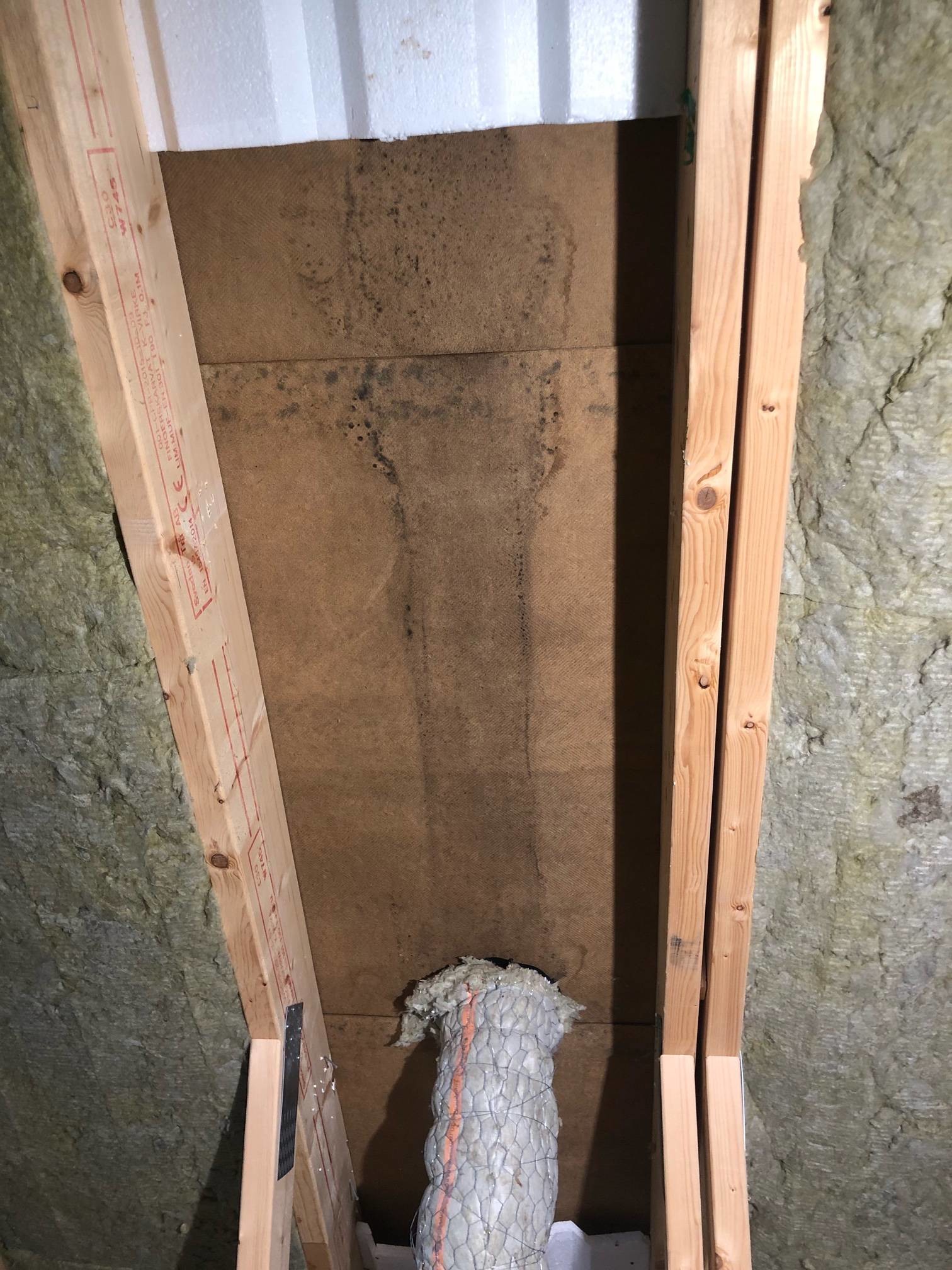

Gäller huset "Kalmar" Smålandsvillan. Huset bygges för 3 år sedan. Har börjat isolera men inte klart för ca ett år sedan.

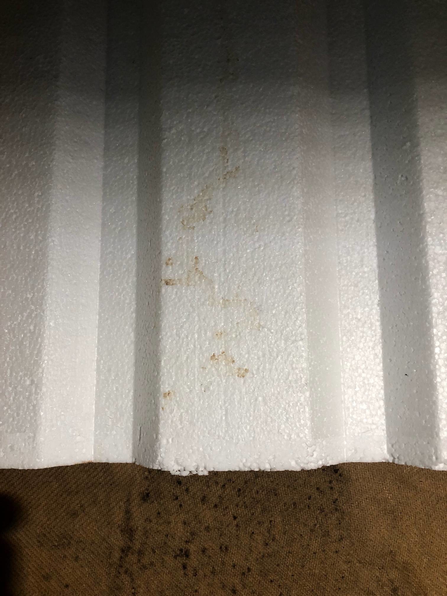

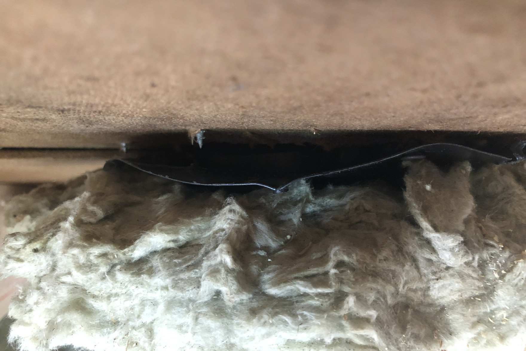

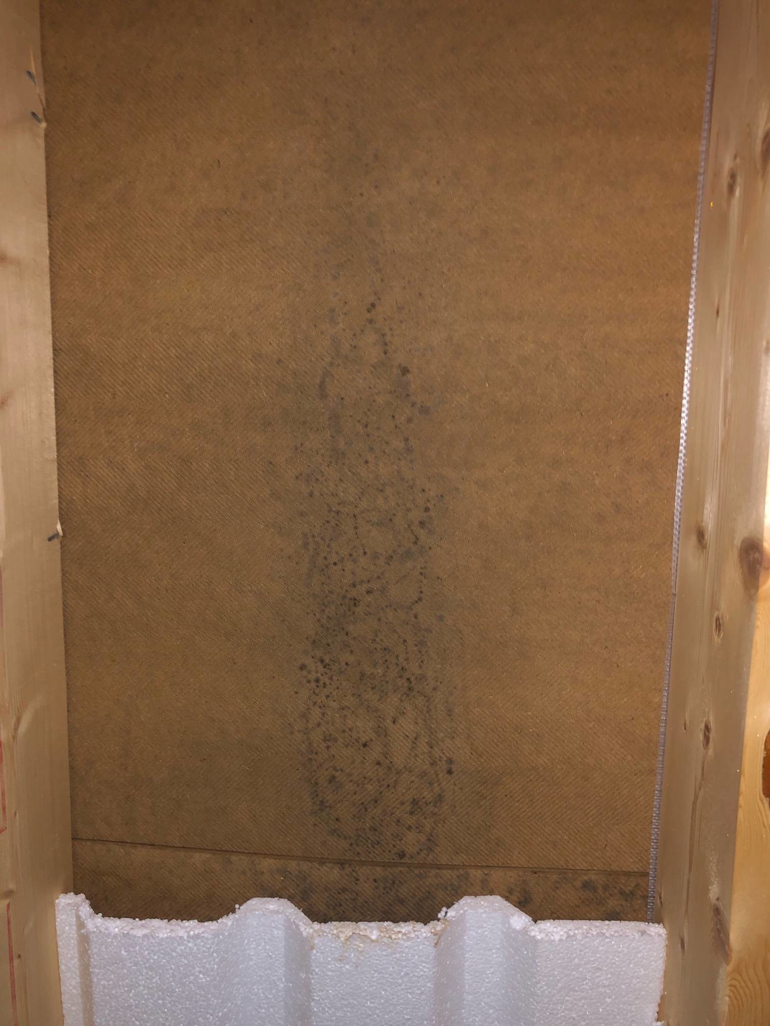

Upptäckte för en vecka sedan att det varit en del kondens/vatten kring ventilationsröret som kommer upp från undervåning och ut genom taket. Kondensen/vattnet har både gått uppåt och ner mot golvet. Mellan röret och masonit är det en ganska stor glipa dessutom. Har inte sett att några andra "fack" har haft liknande problem.
Enligt byggledare Ritz beror detta på att vi inte fått vädertätning på plats (alltså plasten). Och det har uppstått pga skillnad mellan temp inne och ute. Han tycker vi ska fortsätta bygga vidare bara... Har han rätt?
