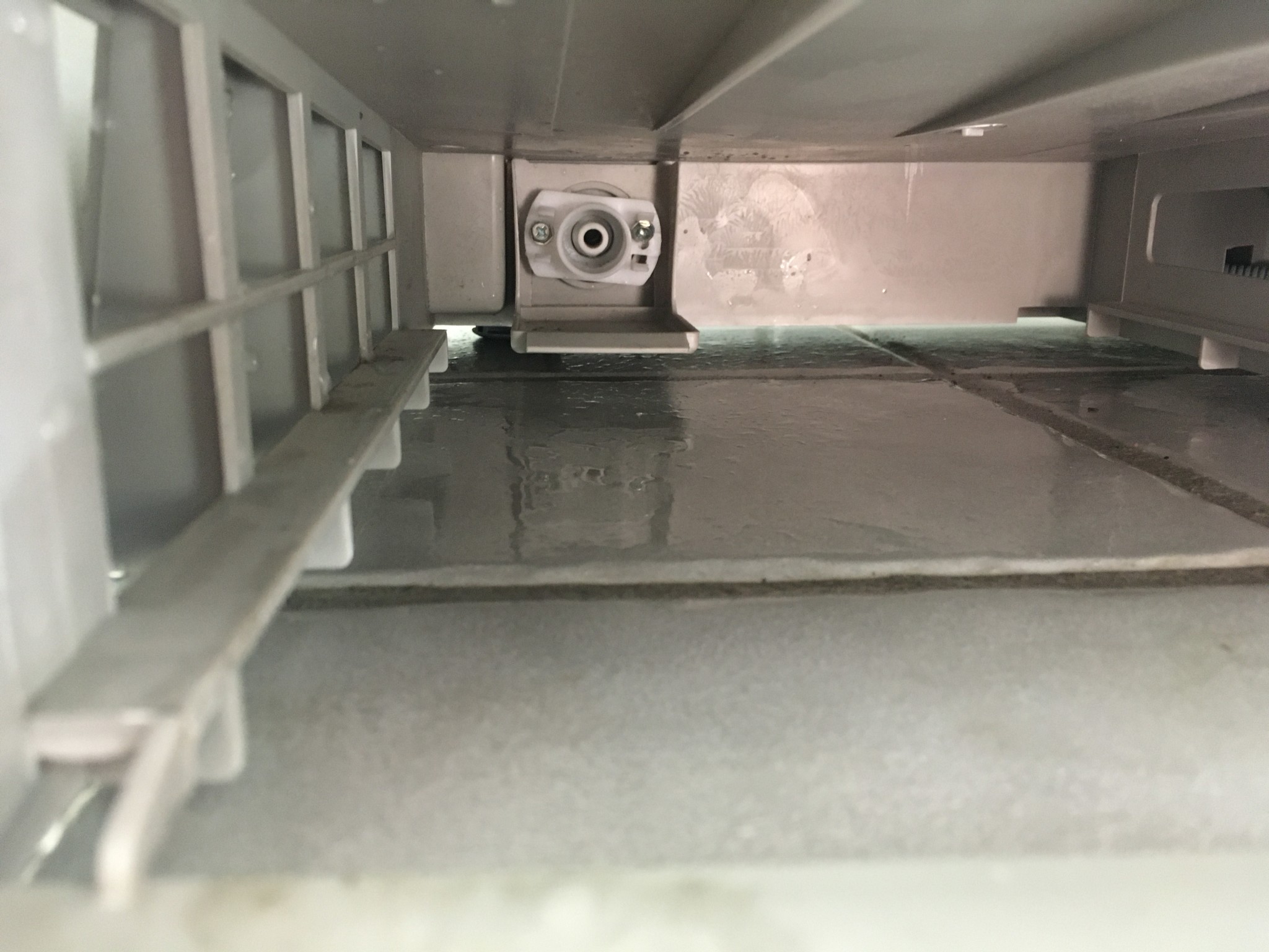

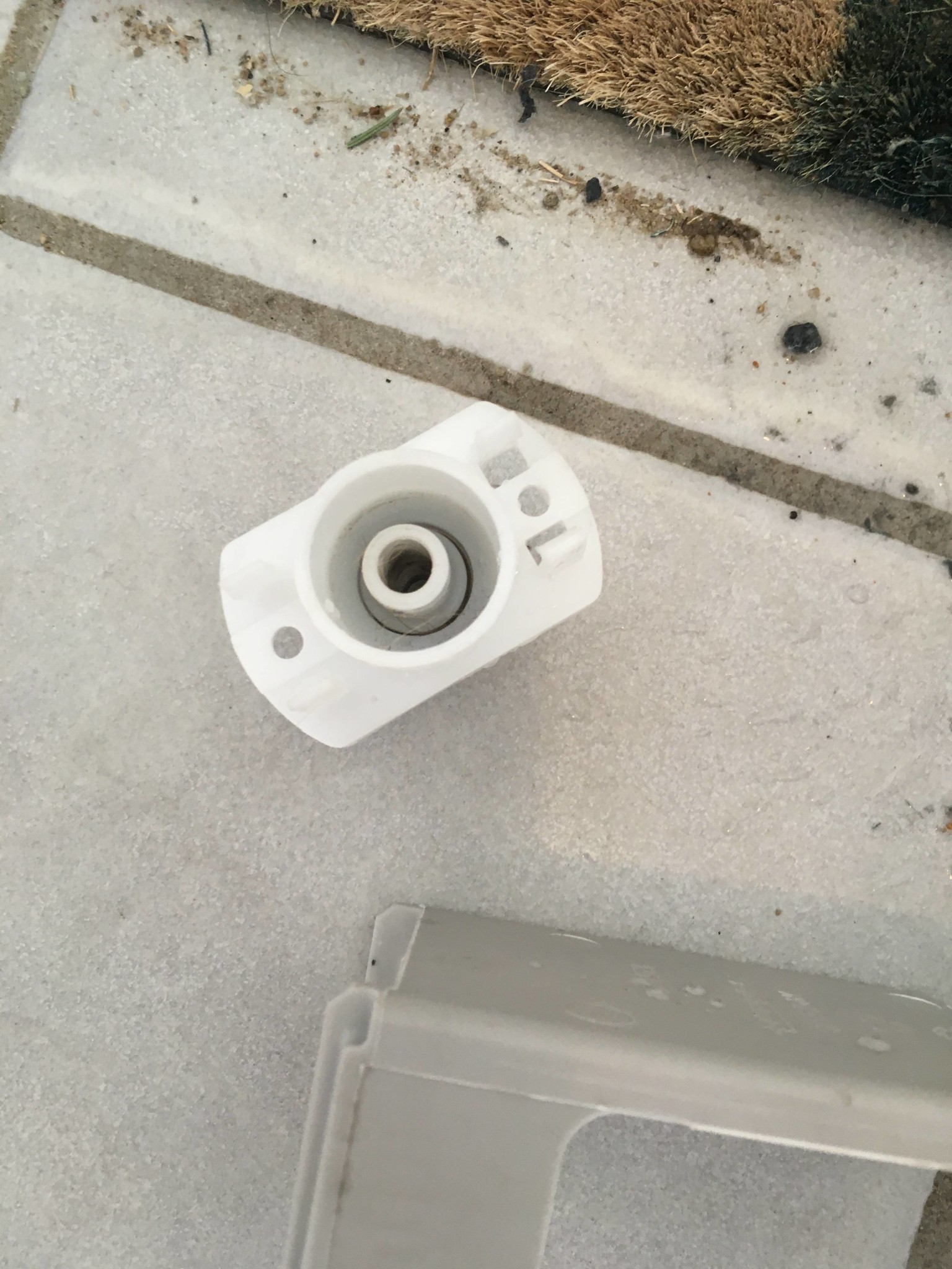

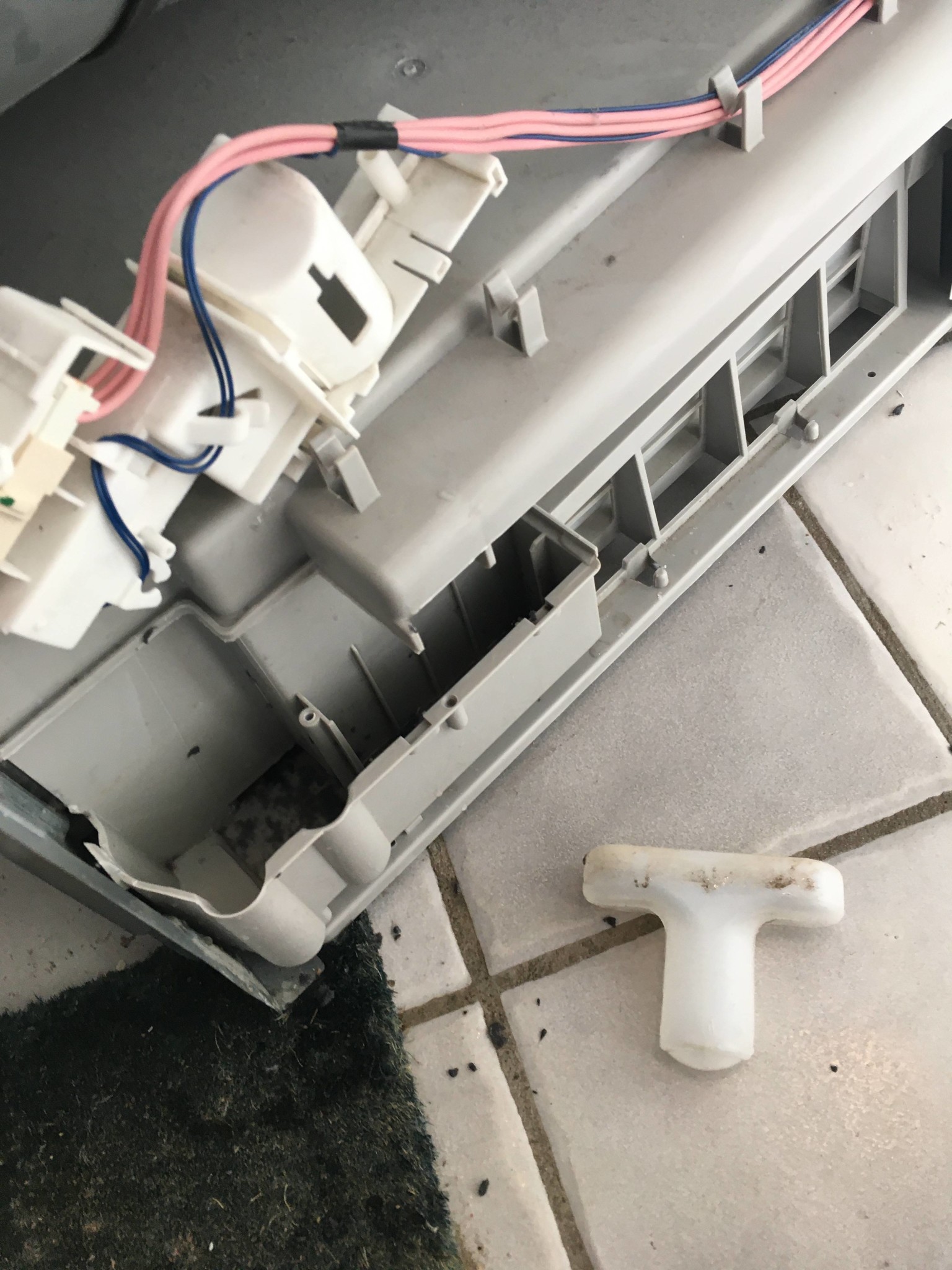

Maskinen stannade på "tömma vattenbehållare" efter typ två minuter tumling. Det verkar vara i princip samma fel för de flesta torktumlare, de ser nästan likadant inuti.
Problemet uppkom efter 6år, och det var ludd i ventilen till tömningstanken, vilket i sin tur indikerade detta med det lilla plastflaskan när den tryckte upp givaren i den lilla tanken på väster sidan i maskinen
  • Ventil och plastdelar från torktumlare på ett smutsigt stengolv utomhus.
  • Insida av en torktumlare med fokus på tömningsventilen och den lilla plastflaskan.
  • Öppen torktumlare visar inre delar och elektriska anslutningar med borttaget ludd vid sidan.

Ja så blir det
Lätt att fixa dessutom
Jepp.. jag läste om Boschen så det verkar vara likadant
