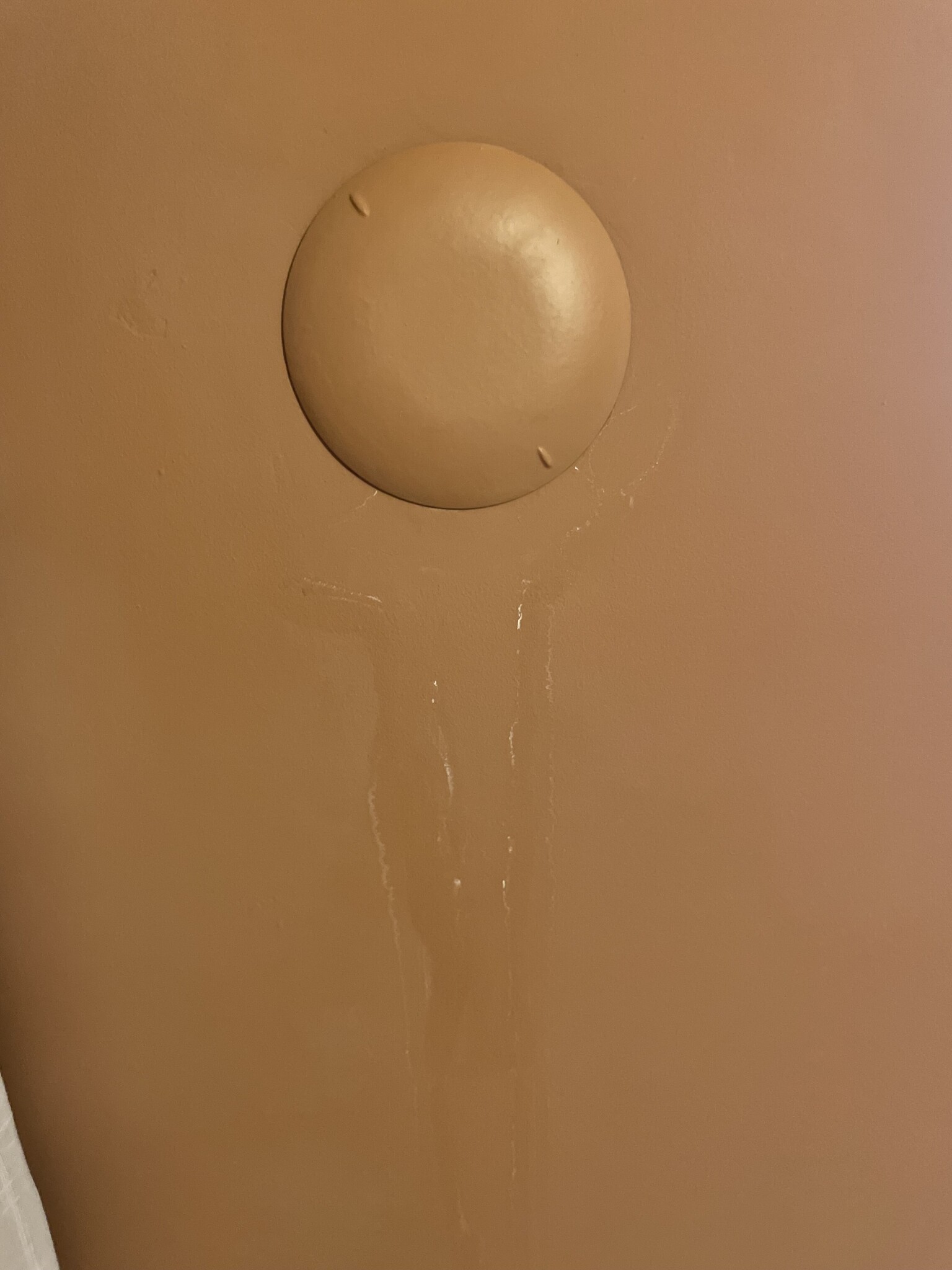

nybbstrom #1 Medlem · 33 inlägg 5 dec 2025 11:47 nybbstrom Medlem 33 inlägg 5 dec 2025 11:47 #1 Halloj! Någon aning om vad detta kan vara? Och om det är någon fara. Det är en tilluftsventil i en lägenhet och väggen är lättbetong/tegel. Ser ut som det har runnit något, kondens? Inloggade ser högupplösta bilder Logga in Skapa konto Gratis och tar endast 30 sekunder #kondens #tilluft #ventilation #vägg
N Nissegandhi #2 Medlem · 407 inlägg 5 dec 2025 11:55 Nissegandhi Medlem 407 inlägg 5 dec 2025 11:55 #2 Troligtvis kondens , ventilen verkar vara av äldre modell kanske metall. Moderna ventiler har isolerad innerdel just för att motverka detta.
nybbstrom #3 Medlem · 33 inlägg 5 dec 2025 12:08 nybbstrom Medlem 33 inlägg 5 dec 2025 12:08 #3 N Nissegandhi skrev: Troligtvis kondens , ventilen verkar vara av äldre modell kanske metall. Moderna ventiler har isolerad innerdel just för att motverka detta. Ja precis, i metall och från 60-talet.
