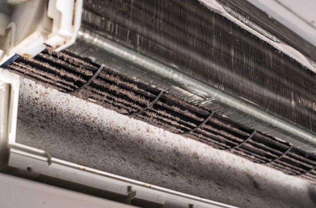

Jag provade att sätta på den igen nu för att testa lite med inställningarna en det tog bara någon timma och sen började det droppa igen. Har ju kört AC mycket förut och har aldrig märkt något droppande så jag börjar luta åt att det är något som hänt mer plötsligt, typ stopp i dräneringen eller liknande.P Pligg85 skrev:Ju mer fläkt=blås du har ju mindre tendens till att kondensera allt för mycket.

Annars kan du få som den googlade bilden:
Har du rengjort dammfiltret ordentligt?P Peter321 skrev:
Plig85:s bild var riktigt grisig, vilket i princip innebär att plocka ned innerdelen i atomer om den skall kunna rengöras vettigt - förhoppningsvis har inte TS kört lika långt med sin ;-)
