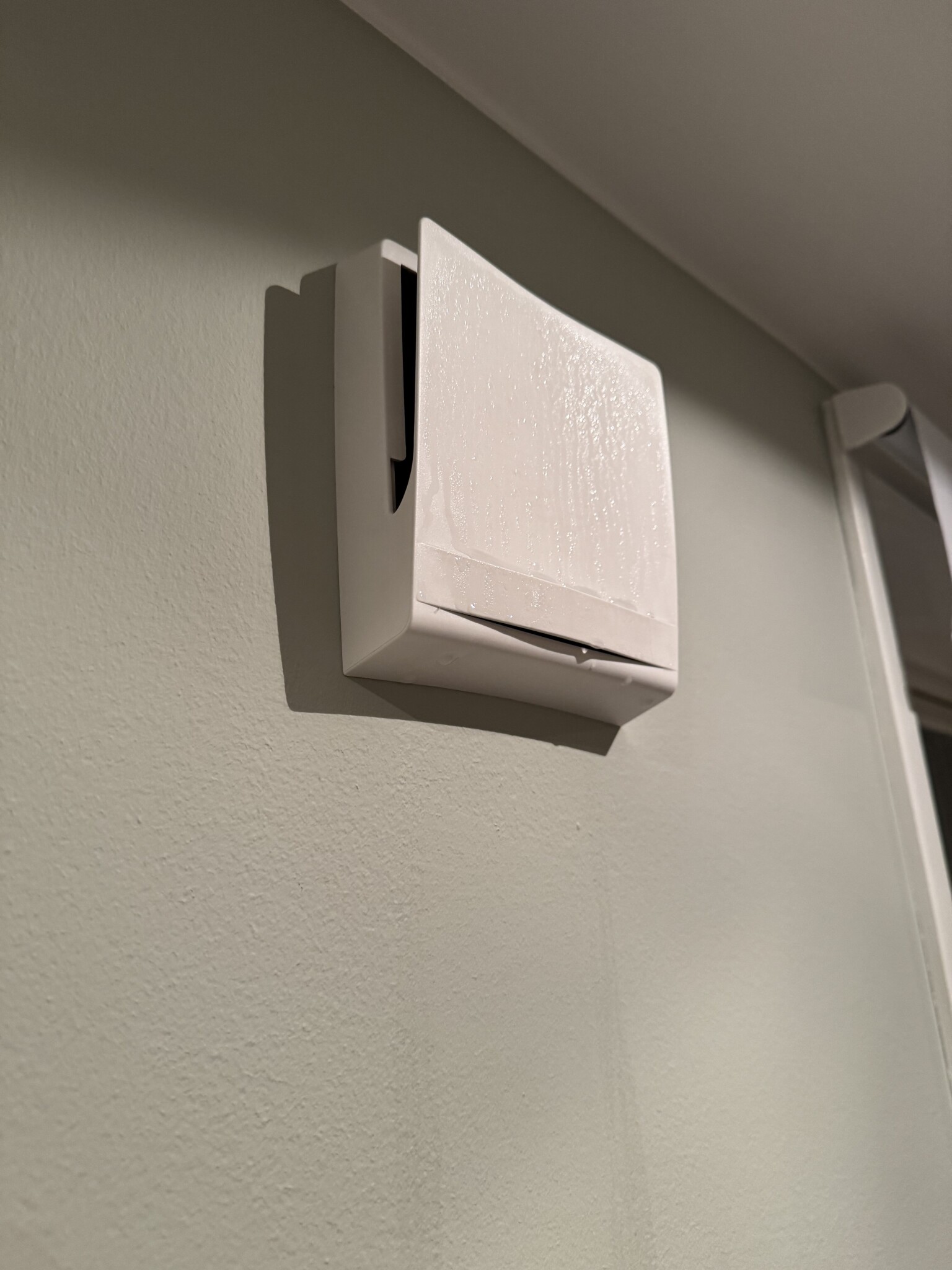

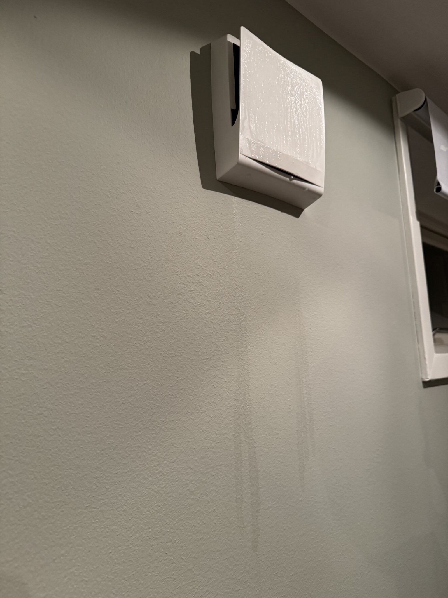

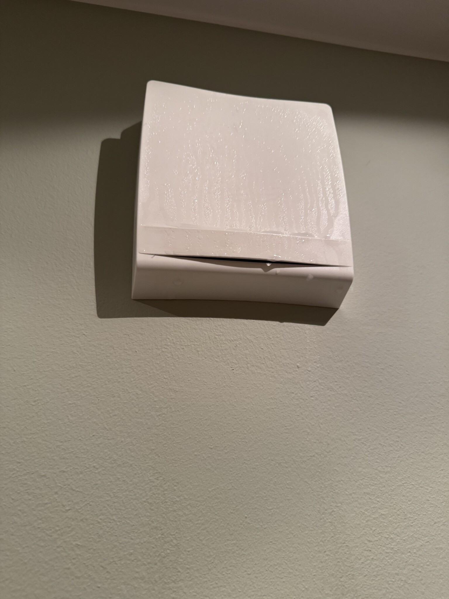

Hej! Jag flyttade nyligen till hus (1 plan med källare) och noterade att vatten har runnit på de nymålade väggarna under friskluftsventilen i ett av rummen i källaren. Hur ska jag hantera ventilen? Ska den vara öppen/stängd? Har det med årstid att göra? Innertemp vs yttertemp? 😅 Tacksam för hjälp 🙏🏻
  • Vattenränder syns på en nymålad vägg under en friskluftsventil i ett källarrum.
  • Ventil på nymålad vägg i källare med kondens och rinnmärken, problem med ventilation eller temperaturdiskrepans.
  • Ventil på vägg i källarrum med kondensdroppar som rinner ned på nymålad yta.
Varm fuktig luft kondenserar på kalla ytor.
Du borde inte ha så fuktig luft inomhus när det är 0 grader C och kallare utomhus...
köp en hygrometer och se vad det landar på, då hög luftfuktighet kan indikera att luftväxlingen är otillräcklig gentemot antalet människor i rummet - såvida det inte hängts upp tvätt för torkning mm. i rummet.
