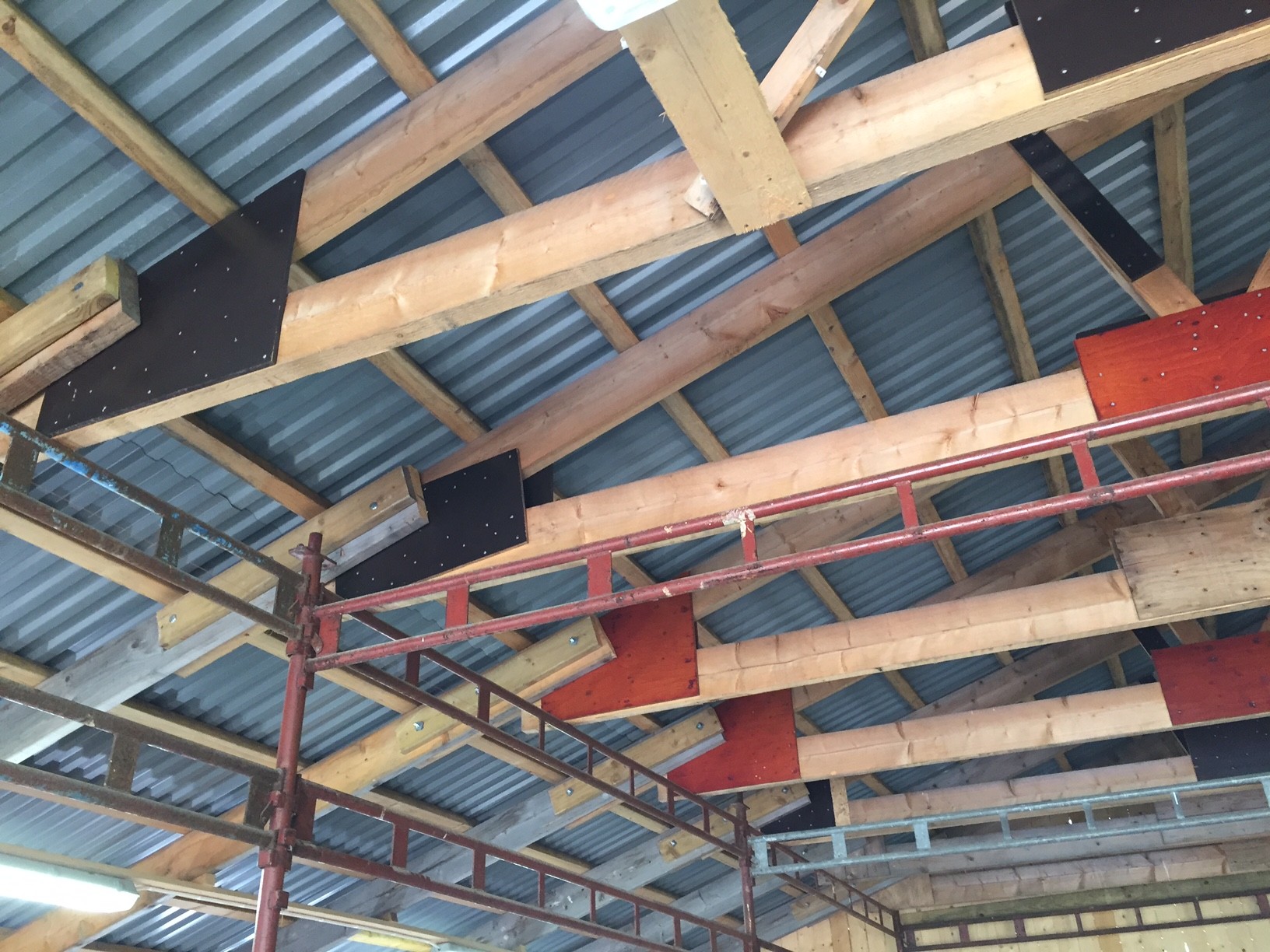

Har problem med takdropp i en rätt stor men enkel garagebyggnad. Panelen är enkel med plank "kant i kant" som sedan torkat så det är rätt rejäla glipor. I väggarnas nederkant är det också en decimeter luftspalt – men andra ord är det väl ventilerat.
Nu vid de senaste dagarnas milda väder så droppar det rätt rejält från taket.
Jag behöver kanske ingen hundraprocentig lösning men gärna en bit på väg.
Jag har sett att det finns olika sätt att behandla taket på men inte så mycket om dess kostnader.
  • Innertak i garage med synliga takstolar och plåttak, arbetsställning och spår av takdropp.
Anledningen till kondens är ju plåten och att du inte har något under de såsom duk lr annat underlagstak.
Panelen och luftspalten spelar ingen roll för kondensen.
Har inget bra förslag på lösning dock. Det kommer droppa sålänge du inte har något under plåten
