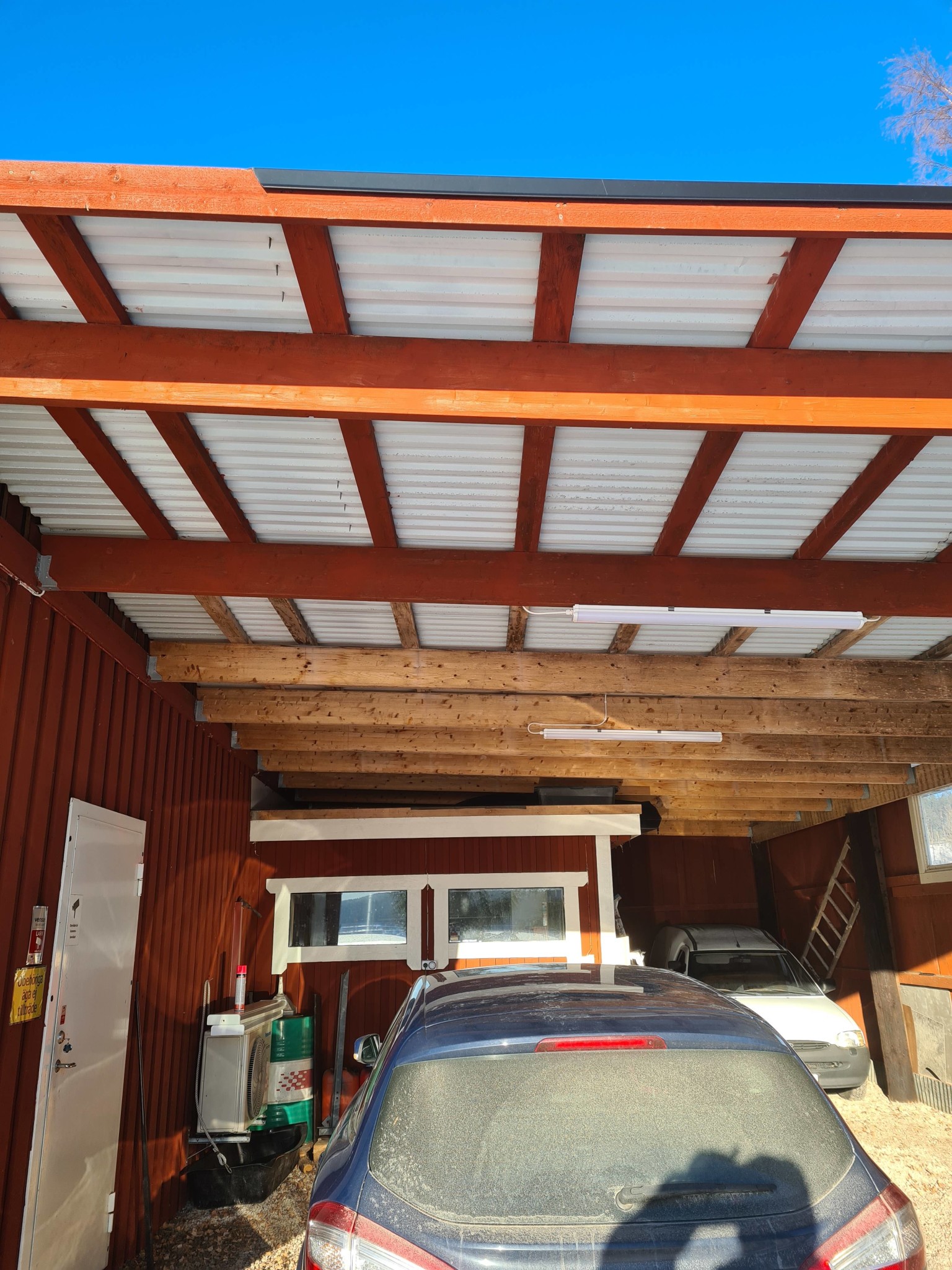

Precis köpt en gård. Och märkt att det blir fuktigt under takplåten i carporten. Tänkte att om man lyfter takplåten och lägger ålderbeständigplast innan plåten. Blir man då av med problemet?
Tacksam för input.

Ja, om du lägger tillbaka plåten så att det blir en luftspalt emellan plast och plåt.
Dvs på ströläkt.
Men det blir nog lika hög luftfuktighet ute i carporten ändå...

Okej. Men att det blir hög luftfuktighet, blir det även att det droppar från plasten istället då?
Nej, det tror jag inte. Men det enklaste vore kanske att bara sätta upp en billig plastpresenning eller några masonitskivor under takbjälkarna.
Kanske en vit presenning så du får in ljuset uppifrån:
