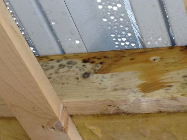

Till in förvåning så fick jag en hel skur vatten över mig när jag öppnade upp taket.
Det ser dock mer ut som "väldigt mycket" kondens, men antar att det kommer in från väggen. Det har dessutom möglat i bjälklag

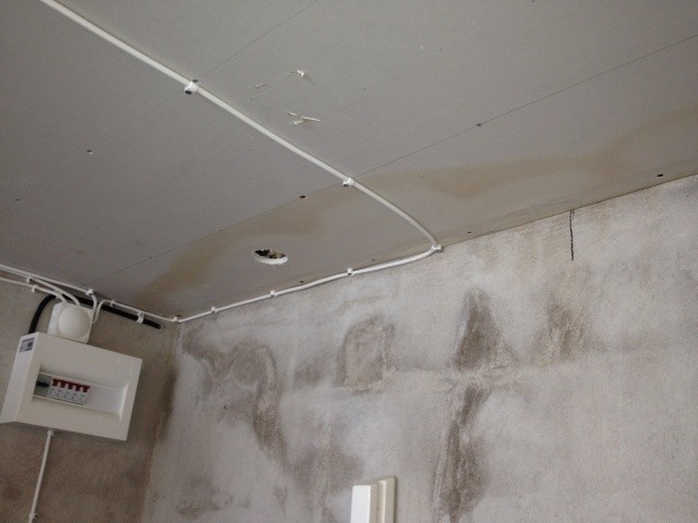

Ser väldigt konstigt ut. Du borde kanske låta en besiktningsman titta på det där.
Att det blir kondens där är inte så konstigt om du har väldigt fuktig luft i garaget, och garaget är uppvärmt. Det ser ut att saknas en diffusionsspärr (plast) i taket. Varm fuktig luft kan då tränga upp och kondensera mot det kalla ytteratket.
Men då kommer ju frågan: Varför är det så fuktig luft i garaget, Väggen ser ju också fuktig ut.
Känns konstigt.
En helt annan sak. Elinstallationen ser allt annat än fackmannamässig ut, är det hempul eller har samme byggare fixat det också?

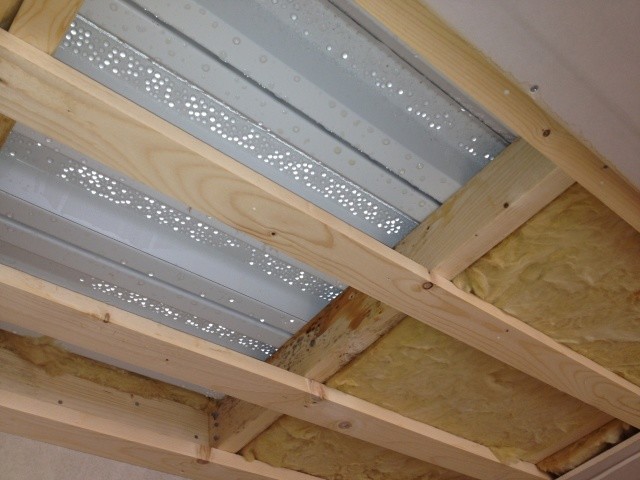

Innertakets konstruktion verkar inte vara vettigt gjord då du får så mycket kondensvatten, vet du om det har dränerats innan garaget byggdes då väggen
verkar vara väldigt fuktig ?
Tittar man på sista bilden så verkar ett par av reglarna inte vara i botten av balkskorna - slarvigt utfört....

Vi har nu rivit upp hela innertaket och insett att det inte fanns vare sig diffusionsspärr eller luftspalt. Det finns ingen öppning utåt under plåtet då den gjutna plattan ovanför täcker alla sidorna. Så det känns som att det blir extrem kondens som inte kan ta sig ut.
Kan detta anses vara en godkänd byggteknik? Eller är det tillräckligt stort fel för åtgärd att man inte har någon luftspalt under plåten?
Vi torkar för tillfället garaget med fläktar, men vad tror ni om möglet i virket. Kan man leva med det eller skall det bytas ut?

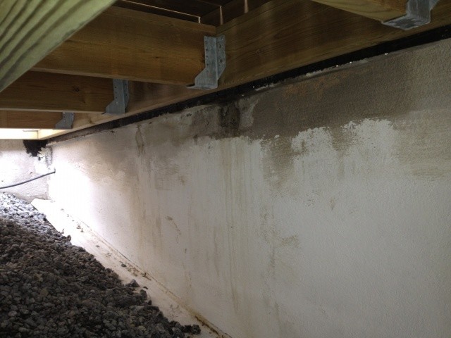

Vad visar sista bilden? Är det mot huset eller garaget?
Vad är det ovanpå garaget?
Ni behöver antagligen diffusionsspärr mot garaget (om det är uppvärmt), och en ventilerad luftspalt med avrinning mot plåten. Helst hade man ju velat ha ett betongvalv med frigolitisolering i taket (om det är leca/betong eller liknande i väggarna...

Vi har nu rivit ut all isolering och torkar ut allt.
Den sista bilden visar sidan på garaget. I och med att taket inte har lutning framåt så ser man hur vattnet istället letar sig ner på sidan av taket. Där börjar det bli en tydlig vattenskada på utsidan.
Ovanpå garaget är det som sagt. Gjuten betong över plåten. På betongen är det en matta och ovanför mattan är det en träaltan på reglar.

Jag ser ett flertal fel och brister bara på bilderna du lagt upp som får mig att undra ifall det är en seriös entreprenör du köpt huset av.
Bild 1:
X.El-dragningarna ser ut som fan. Inte ens en praktikant på el-linjen skulle göra så.
X.Gipsen ser ut att vara väldigt glest skruvad.
X.Fuktgenomslag i det som ser ut att vara en putsad vägg, Tecken på att antingen dräneringen eller tätskikt är kass.
X.Ospacklad och omålad gips i taket.
X.Dosa utan lock (kan vara demonterad av TS)
X.Väggarna ser ut att vara omålade alternativt ej dammbundna. (Kan vara aktivt val)
Bild 2 och 3
X.Otroligt mycket kondens eller läckage i TRP plåt.
X.Trä monterad direkt mot TRP.
X.Isoleringen på "fel" sida om TRP (Trolig orsak till att plåten kondenserar då den hålls kall)
Bild 4
Vet ej var den är tagen så svårt att uttala mig om.
Ser ut att vara bjälkar till en eltan och ser inga konstigheter isåfall.
Eventuellt så är det en avrinningsplåt längst ner på bilden som har ett fall åt fel håll.
Troligtvis så är det inträngande vattnet/fukten som du ser på genomslaget i väggen det som kondenserar på plåten.

Isoleringen på fel sida? Hur skulle det då varit gjort?
