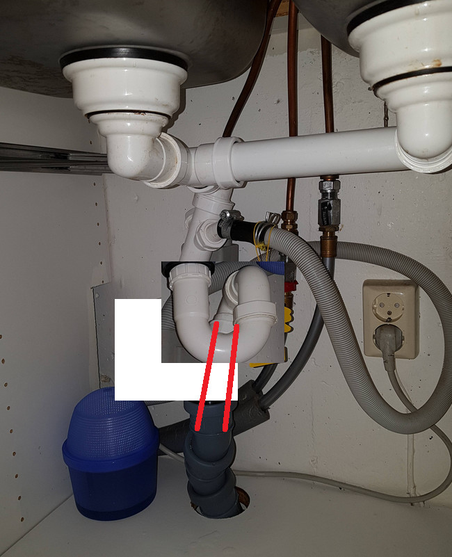

Instämmer. Det är uppenbarligen inte sådär man "ska" montera ihop det. Det U-formade röret är själva vattenlåset och skall vara vänt åt andra hållet. Sen ser anslutningen av diskmaskinsavloppet ut att hänga på trekvart också.
det stämmer vattenlåset är upp och ner

Står fortfarande fast i mitt yttrande - Vänder man på låset står det vatten i EN skarv och inte över TRE samt att skarvarna blir mer rätt i flödesriktning.

Med det sagt så fungerar ju er lösning och det var inte er ursprungliga fundering.
Dom svarta packningarna är lite av ett gissel och det gäller verkligen att dom hamnar rätt.
Ja se där, det tänkte jag inte på!
Prylarna sitter upp och ner. Någon har inte lyckats med installationen av vattenlåset.
Kikar man på modellen på muttrarna så verkar det vara olika. Någon som plockat ihop ett vattenlås efter kajsa varg principen?
Har du mer 40mm rör så kan du göra såhär:
(Bilden blev lite plottrig, men dom röda strecken symboliserar ett nytt längre 40mm rör)
Felinstallerat vattenlås under diskho med rör och muttrar, röda streck markerar förslag på nytt rör.
Okej. Tack alla. Kollar in bilden ovan @slacker och får köpa in vad som behövs.
Krilleman
Du behöver ju inte köpa något om du har en snutt 40mm rör liggandes.
Om du vrider vattenlåset 180º likt min eminenta CAD-ritning ovan så kommer inte den packningen att läcka längre, i det läget den hamnar då tätar den endast mot odör.

fast om det inte läcker nåt så kan du bara låta det vara också. Funktionen blir ju densamma även om det nu står vatten i flera skarvar. Men läcker det inte så....
Jo det är ju så det är. Läcker lite titt som tätt.

Då så, slå runt delarna! :geek:

Har tätat men i morgon, ledig dag, skall jag försöka mig på att vända låset. Laddar upp bild på resultat för bedömning.
