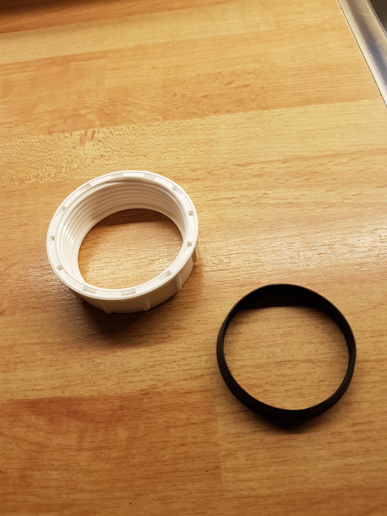

Smala delen ska in mellan rören. Tjocka delen mot muttern.
Krilleman
Krilleman
Precis som useless skriver! (y)

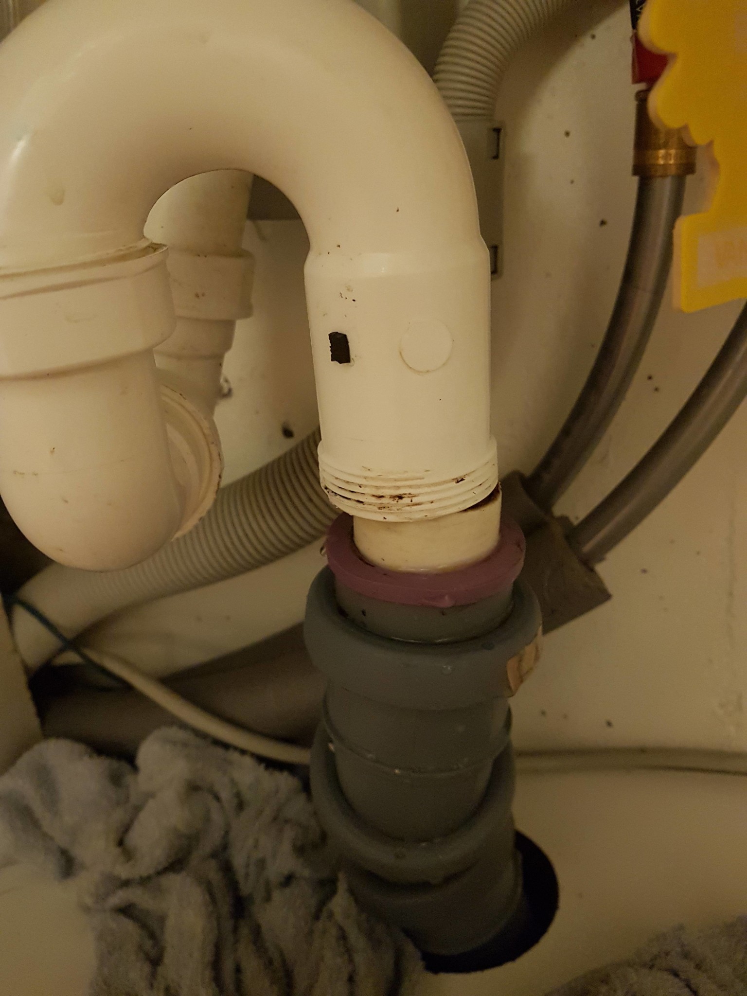

Men ditt vita rör som sticker upp ur den lila gummibussningen ser väldigt kort ut för att det ska bli bra.
Det bör vara flera centimeter längre!
Tack! Då blir det alltså att jag trär på muttern på det smalare röret med gängor mot tjockare rör, trär på packningen med konan uppåt och skruvar sen ihop.

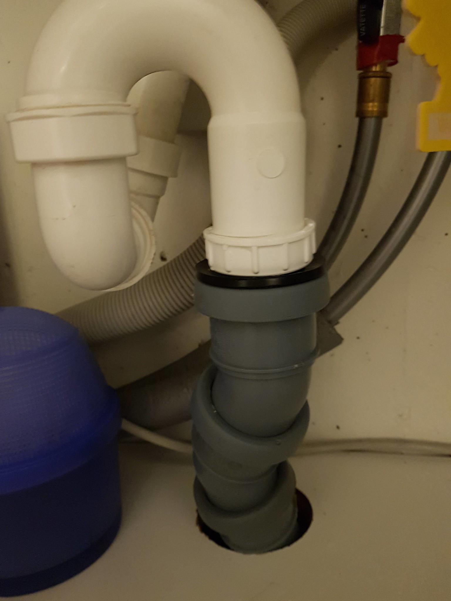

När du ändå är igång bör du täta mellan röret och bänkens nedre skiva.
Tack! Bilden först är en bild innan bytet. Insåg själv att de som bytt använt ett för kort rör samt att det sjunkit. Har satt in ett längre och även bytt den lila bussningen till en ny svart. Men det läcker lite från ringen och jag misstänker att nya packningen sitter fel. Bild efter byte. Vit och grå sink med byte av kort rör till längre och ny svart bussning, något läckage vid ring.
Hehe, ja det är nog en bra idé. Lyste med ficklampa och trodde nog att det skulle vara fukt där nere. Men såg ok ut. Eftersom rören är ledbara bör det väl vara någon tätningsmassa?

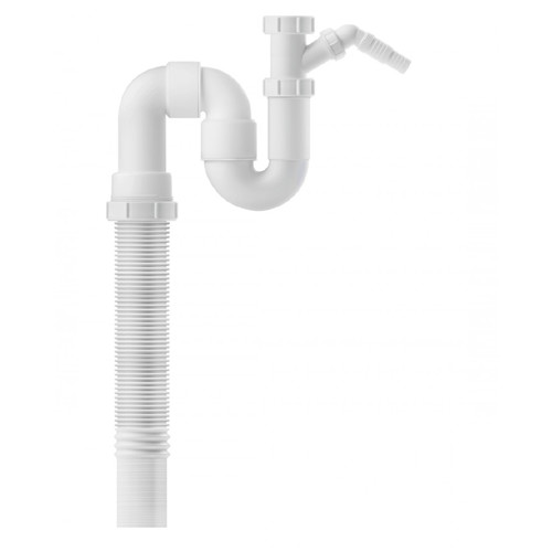

Är det bara jag som tycker att hela vattenlåset är åt fel håll - Dvs, fel ände i fel ände.
Vänder man på det hela så står det vatten över en skarv och inte tre samt att flödet blir åt "rätt håll" i majoriteten av skarvarna...
Intressant! Som sagt, är inte rörmokare, normalt praktisk och har inte byggt detta. Min sambo säger att det är någon som fixat efter ett läckage....
Men du hänger med hur jag tänker? I ert nuvarande fall så ligger det alltid vatten över tre skarvar = Vattenlåset. Vänder ni på det kommer det att stå vatten över EN skarv och flödesriktningen på skarvarna blir mer rätt som på sikt minskar antalet "stopp" och '"rensningar" och skit som byggs upp kring dessa skarvar.

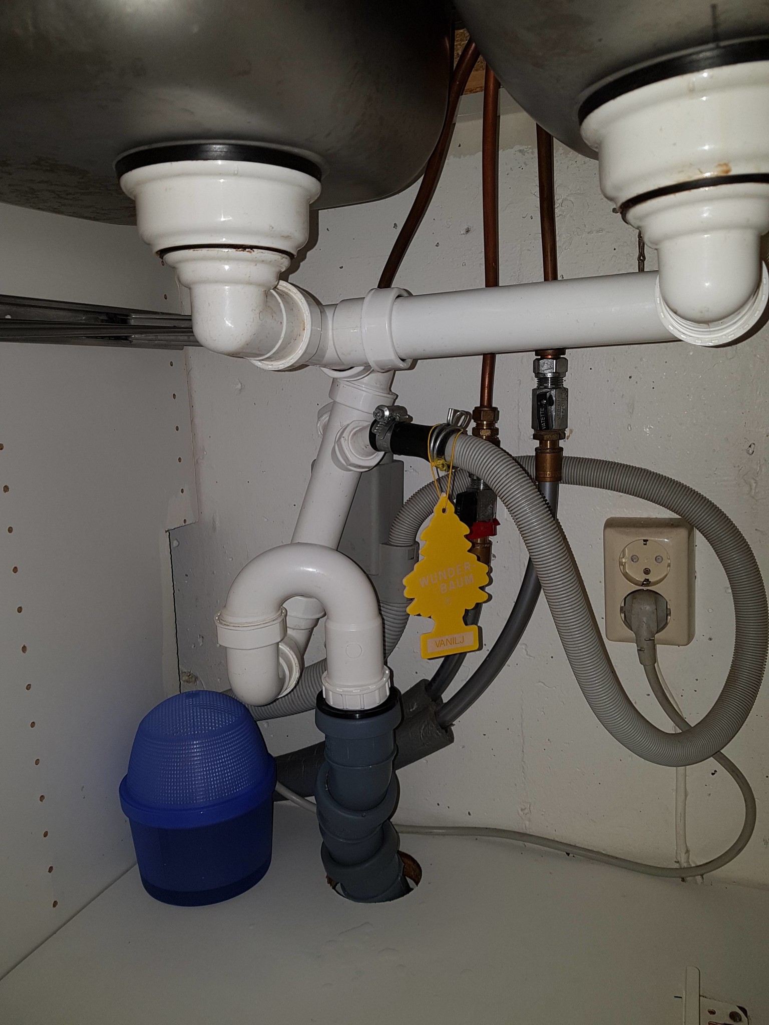

Kanske inte helt med. Här är en bild på hela kopplingen. Vy under en köksbänk som visar rör och kopplingar för en vask, inklusive avlopp och vattenledningar.

Står fortfarande fast i mitt yttrande - Vänder man på låset står det vatten i EN skarv och inte över TRE samt att skarvarna blir mer rätt i flödesriktning.
Kanske någon fler på forat kan kommentera eller dementera? @krilleman_215 - VVS kungen personifierad! Vad tycker du? ;)
Med det sagt så fungerar ju er lösning och det var inte er ursprungliga fundering.
Dom svarta packningarna är lite av ett gissel och det gäller verkligen att dom hamnar rätt.
Instämmer. Det är uppenbarligen inte sådär man "ska" montera ihop det. Det U-formade röret är själva vattenlåset och skall vara vänt åt andra hållet. Sen ser anslutningen av diskmaskinsavloppet ut att hänga på trekvart också.
