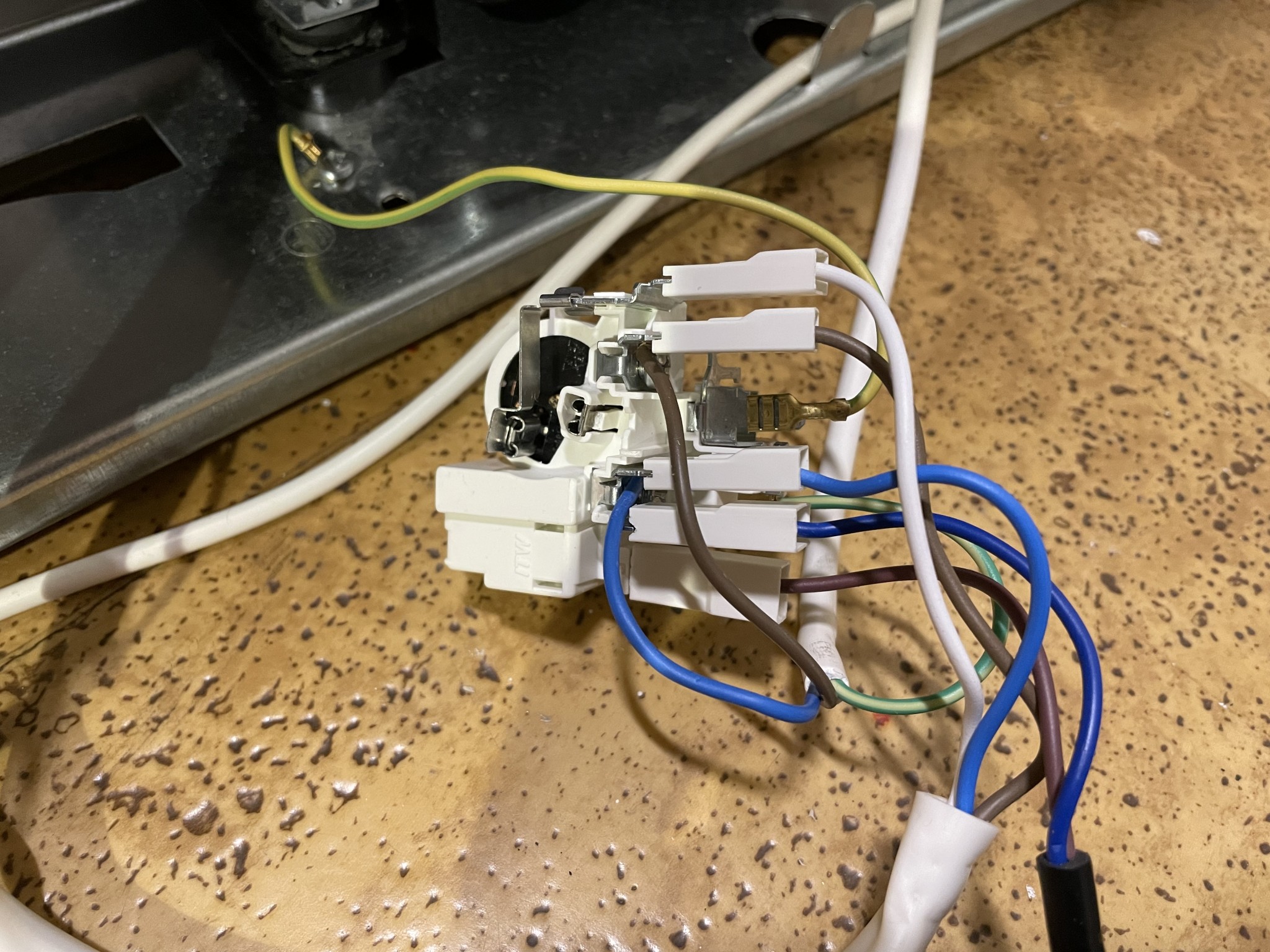

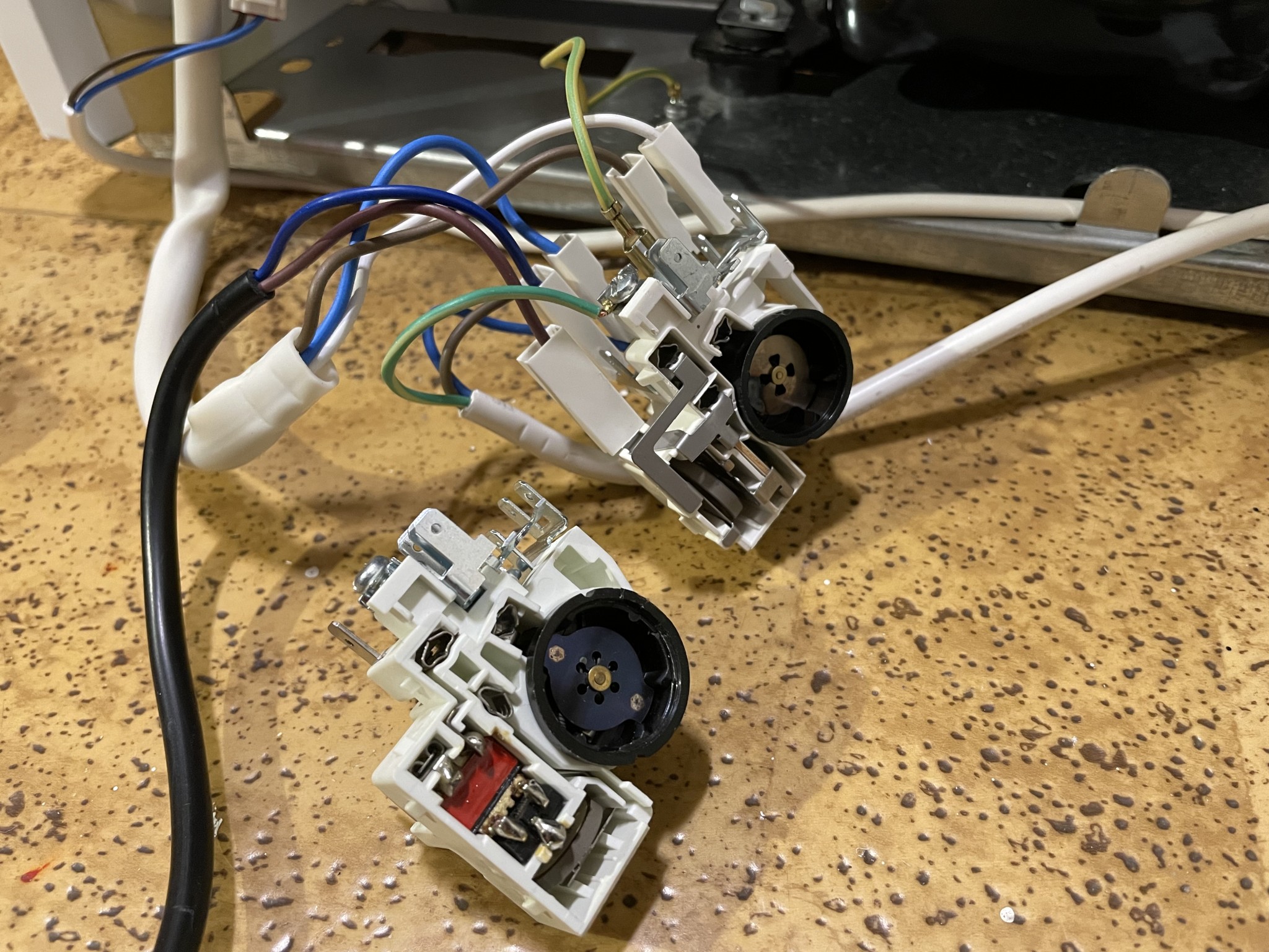

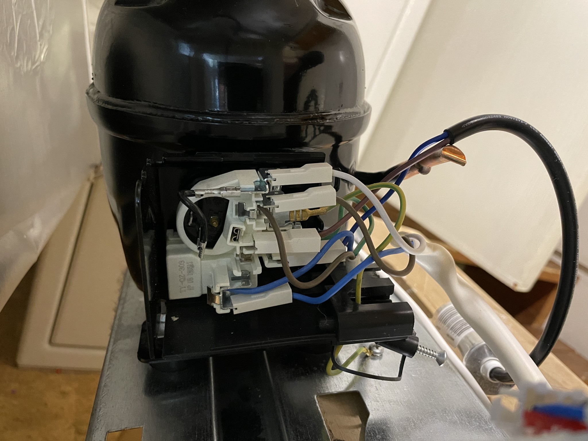

Vad gäller inkopplingen av startreläet kan jag verkligen inte se hur det skulle kunna ha blivit något fel. Jag har granskat alla bilder jag tagit och det enda som skiljer sig mellan reläerna var ju plinten för den blåa från startkondensatorn som inte var separat på den nya.
Gamla startreläet inkopplat

Nya startreläet inkopplat

Nya startreläet inkopplat, gamla undertill

Båda klixonerna är i alla fall trasiga, så oavsett om jag hittar felkällan så behöver jag ett nytt startrelä för 1000kr (om man inte kan hitta en klixon separat men dessa verkar också kosta en del). Så just nu lutar det starkt mot en ny frys, kanske tar en likadan så finns det lite reservdelar efter att jag demonterat den här så gott det går!
