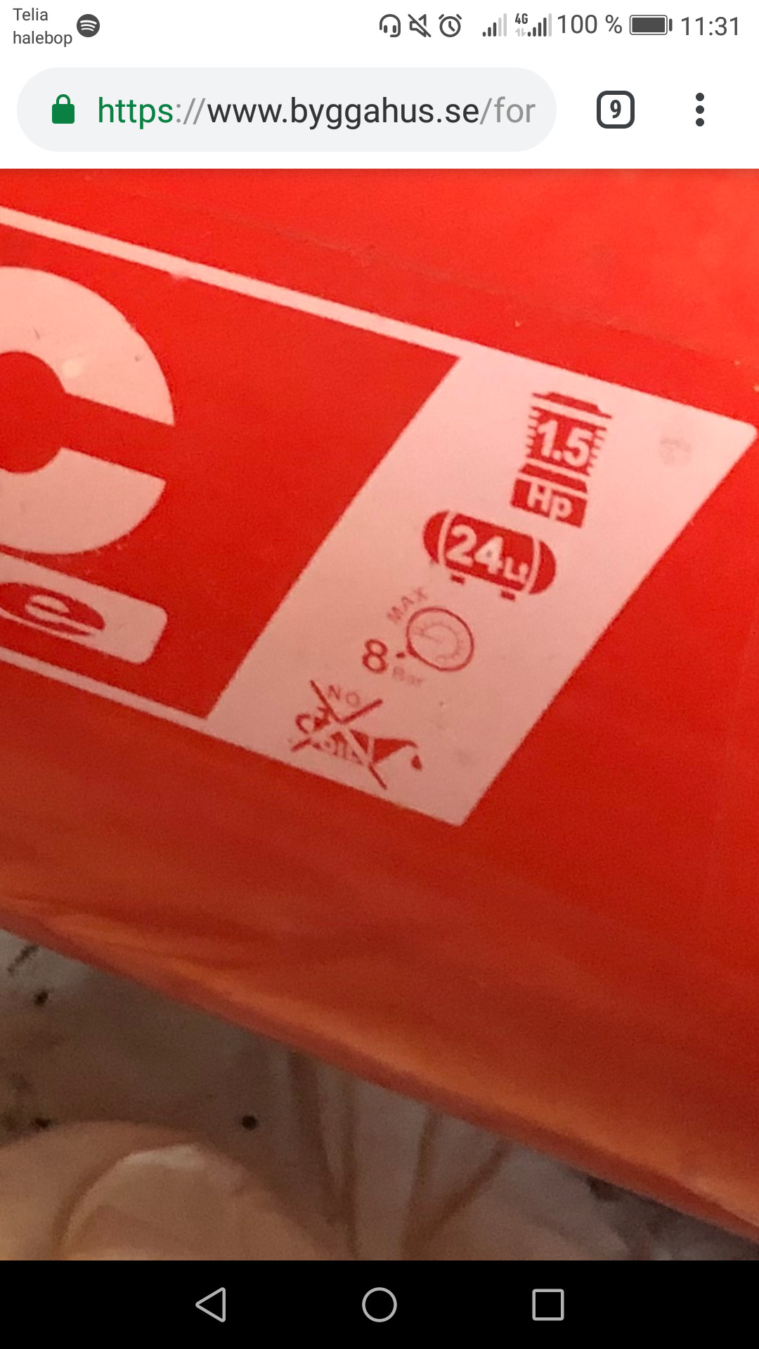

  • Röd etikett med tekniska specifikationer 1.5 HP, 24L och max 8 bar på maskindel.
uuu och 1 till

Modell som jag vet av oljefri så har nylon kolv med en typ gummilapp mitt på kolven för att släppa in lust i cylindern när kolven går ner och sen en bladventil i toppen som släpper igenom komprimerad lust när trycket är större i cylindern än tanken.
Min gissning är att en av dessa "ventiler" gått sönder och inte tätar som dem ska

Liknande hände min Biltema 3-hästare. Då var det "plåtventilen" i "cylindertoppen" som har spruckit. Jag beställde ny, bytte och sen dess har den gått fint. (det är alltså en tunn plåtremsa mellan kolven och "cylindern").

Tyder på att det är något med cylindern och ventilerna där kolven bara rör sig och det läker ut där någonstans (bladventilen skulle jag kolla först)

Instämmer helt med Jonas. Det händer att dom går av och då får man de här symptomen. Så plocka av plastkåpan, ta bort röret, lossa topplocks bultarna, där i topplocket sitter ventilerna. Det finns åtminstone två varianter av de här ventilerna. Den enklaste sorten är bara ett tunt stålblad som sitter fast med en skruv. Den andra sorten är en rund plåtskiva och en fjäder monterad i en hållare som är pressad fast i topplocket.
