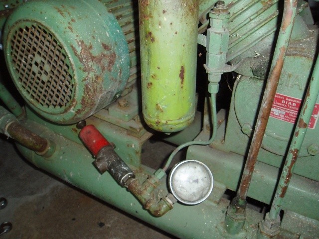

Kompressor som inte startar
Om du lossar rören från de vertikala grova rörstumparna, som går ned mot ramtanken, så har du kopplat loss tankarna iaf.
Det syns inte riktigt på bilderna, men det vara en kompressor som går på konstantvarv, som har en tryckvakt som bryter luftmatningen när tryck är rätt. Monstervolym iaf...
Jag tror det är avlastningen, eller en vippbrygga på någon cylinder som inte fungerar, så att en cylinder inte kan evakuera luften till tank, och då orkar motorn inte vrida runt kompressordelen längre.
Helt klart är det enklaste att kränga av remmarna och prova därifrån, håller med övriga om det.

Hej, har nu laddat upp några fler bilder - kanske nån som kan tala om var sjutton man skall smörja nånstans
Har även lossat kilremmar och startade elmotoron och den spann som en katt. Alltså bör väl felet ligga i att drivhjulet för kompressorn är för trögt.
Jag kunde dra det för hand men det är lite trögt i vissa lägen, samtidigt som det låter lite i filteröppningarna.

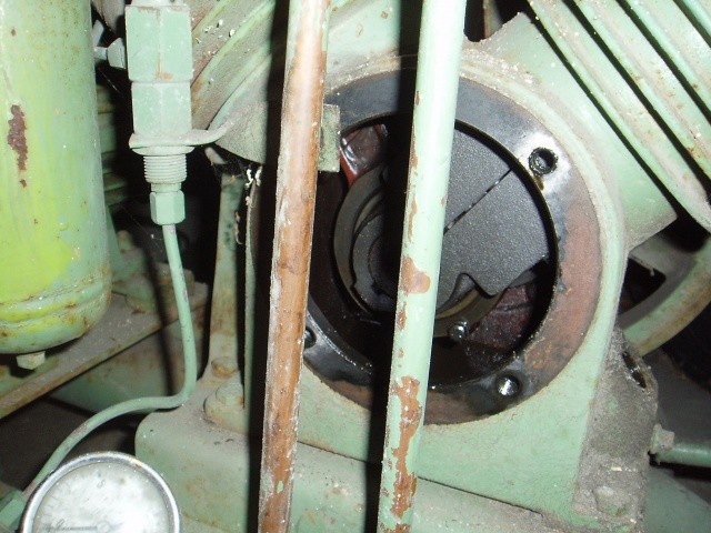

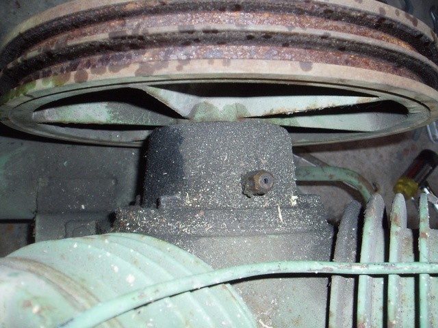

På bild nummer två i ditt inlägg (18) så ser man två oljepluggar (en större och en som det ser ut mycket mindre dito längre ner). Är nästan säker på detta är påfyllning respektive avtappning av smörjolja till kompressorhuset. skruvar du av den övre (större) óch tittar i hålet så skall där finnas olja. För att byta olja så öppnar man den nedre (mindre) och tappar ut den gamla oljan, sätter i skruven igen och fyller på i det övre tills oljan är i underkant av hålet/gängorna i det övre hålet).
På bild 3 ser det ut att vara en skyddshätta över en smörjnippel, där trycker man i så fall i smörjfett med spruta tills det syns nere vid hjulaxeln.
Hur pass "trögt" går den ? Är den lätt att snurra då den inte möter motstånd (övre läget då den komprimerar luften och du hör ljud) ?

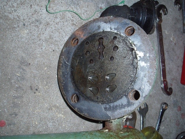

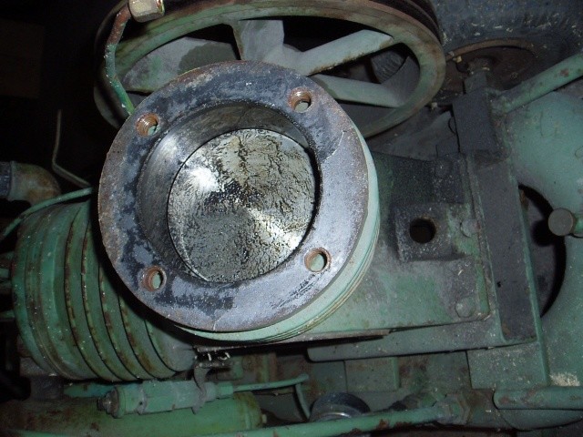

OK jag har öppnat upp lite som ni ser av bilderna. Finns lite tunn film av fett i cylindern plus lite sot i cylinder och på topplock, men i det ställe där man skall fylla på fett fanns inget, ej heller kom det ut något i avtappningsöppningen under. Brist på fett ?

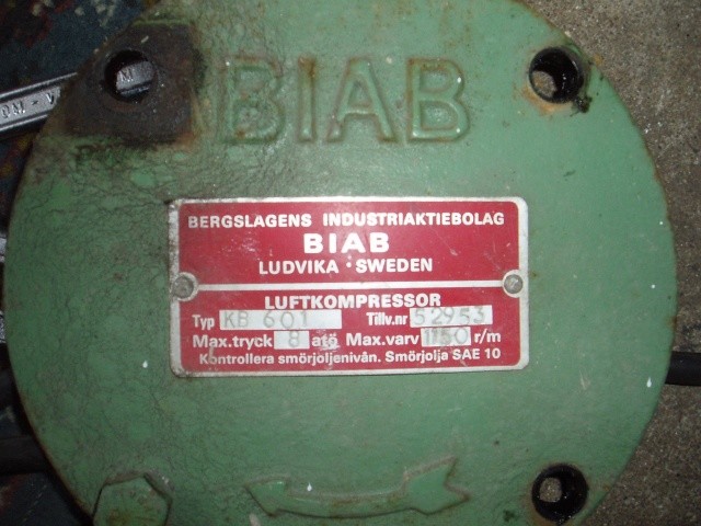

SAE10 står det på märkplåten, vad köper jag, var? Är det i form av fast fett eller är det flytande?
Jag har en del sånt hemma men det är ju sågkedjeolja, 2 taktsolja, transmission fluid, motorolja, universalfett osv men jag gissar att inget av detta är lämpligt?

Kan tillfoga att i öppningen som syns i bild 4090003 ovan så är där ca 1 mm gråsvart olja med konsistens som ja hemmagjord chokladsås
,varm som flyter ganska lätt men inte så lös som vatten. Hur mycket skall det vara tro, inget rinner ut i den nedre avtappningskranen i vart fall.
Rengör topplock med t.ex lacknafta och en tandborste för att komma åt överallt, ta även kanalen från insug och utblås. Kolla även av bladfjädrarna (Om det sitter sådana, de funkar som ventiler) så att dessa är rena. Kan även sitta packningar vid bladfjädrarna som eventuellt behöver bytas ut.
Cylindern torkar du av så större föroreningar försvinner (brukar sitta vid vändpunkten).
På bilden av cylindern verkar den den frisk, kan inte se några skrapmärken. När du rengör cylindern så känn längs ytan så den verkar jämn och fin utan hack eller linjer.
Som ny olja kan du köra med en hel eller delsyntetisk Sae10-30 motorolja, men jag rekommenderar dig att köpa riktig kompressorolja, tillverkaren av din kompressor vet nog exakt vilken som lämpar sig för din:
http://www.biab-tryckluft.se/service/kompressorolja
Nu när du väl tagit av topplocken, går det lätt att vrida axeln så är iallafall lagerna troligtvis okej.
Om du tar i och snurrar på axeln kan du även höra om lagerna är slitna, för de lite väsen kan det vara idé att byta dem när du ändå har isär kompressorn.

Kanske är avtappningen igensatt av tjock trög olja, testa och stick in ståltråd och se om du kan trycka in den och rensa. Häll ut så mycket olja du kan, rengör sen botten med lacknafta och skölj rent, se om det lilla hålet är avtappning och försök rengöra det med. Stämmer min teori angående påfyllnad/avtappning så
tror jag du skall fylla på i påfyllnadshålet tills oljenivån är i höjd med första gängan i botten. Du kan ju alltid kolla med Biab för säkerhets skull, finns kanske nån kvar där som vet hur mycket olja det skall fyllas på.
Av din beskrivning på oljan tror jag den inte är bytt på rätt många år, det var nog dags med en liten service...

Bladfjädrarna brukar sitta i topplocket och funkar som ventiler, ena sidan (insugssidan)släpper in luft under sugfasen och stängs under tryckfasen. de på andra sidan (kompressorsidan) gör precis tvärtom. Om dessa inte öppnar/stänger som de skall kan du få mottryck och det kan skapa precis det problem du upplever.
Nu är jag inte säker på vilken sorts ventiler/bladfjädrar du har, det kan skilja beroende på ålder och konstruktion.
