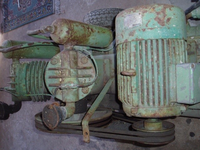

Tack för svar allihopa! Jag har nu kollat spänning in från handsken; 400 V mellan faser och 230 mot jord. Kollat anslutningar som såg ok ut i handske, motorskydd och kontaktdosa på motorn.
Lossat kåpa på motorn och luktat men luktar inte bränt i vart fall.

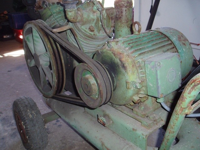

Finns en skylt som säger att man skall kolla smörjoljenivån, var vet jag inte. Försöker ladda upp bilder så kan ni se om det går att komma vidare. Först startar den och går någon dm eller så, sen stannar den och brummar.
Det här med mottryck kanske kan vara värt att checka. Förstår inte riktigt hur du menar Erik men kanske bilden hjälper för att jag skall förstå bättre? Knepigt det här...
Kompressorn heter BIAB; Bergslagens Industri AB

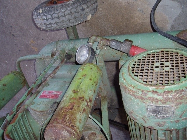

Samt att i bild nr 2 så ser man en liten mörk rund historia i nederkant av bilden, där finns i den hatten om man lossar en stålkula. I samma bild finns i överkant en tryckvisare, till hö om den finns en kolonn med nån form av låsmutter. Nåt för smörjoljan? Vågar inte riktigt bara hälla i olja lite var som helst....
Kräng av remmarna och kör motorn separat.Då vet du om motorn är just.Dra runt remskivan på kompressorn för hand.Då känner du om den har beckat ihop.

Hur känns den om du försöker vrida runt den för hand? Har den stått still länge? Om den går trögt att dra runt kan du prova att ta bort kilremmarna. Går motorn, kompressorblocket eller båda trögt? Startar motorn obelastad?
På den andra bilden ser det ut som en smörjnippel ovanför ingående axel. När senast pumpade du in fett där?
På översta bilden skulle det kunna vara en nivåplugg för olja som syns långt ner på kompressorblocket. Om så är fallet kan du öppna och se om olja är fyllt upp till kanten.
Om den är gammal och har stått still länge skulle det kunna vara oljan som blivit så seg att den inte orkar runt. Spontant skulle jag gissa att den är från 50 - 60-tal. Det finns en märkplåt både på motorn och kompressorblocket. Ger någon av dessa ett årtal?
