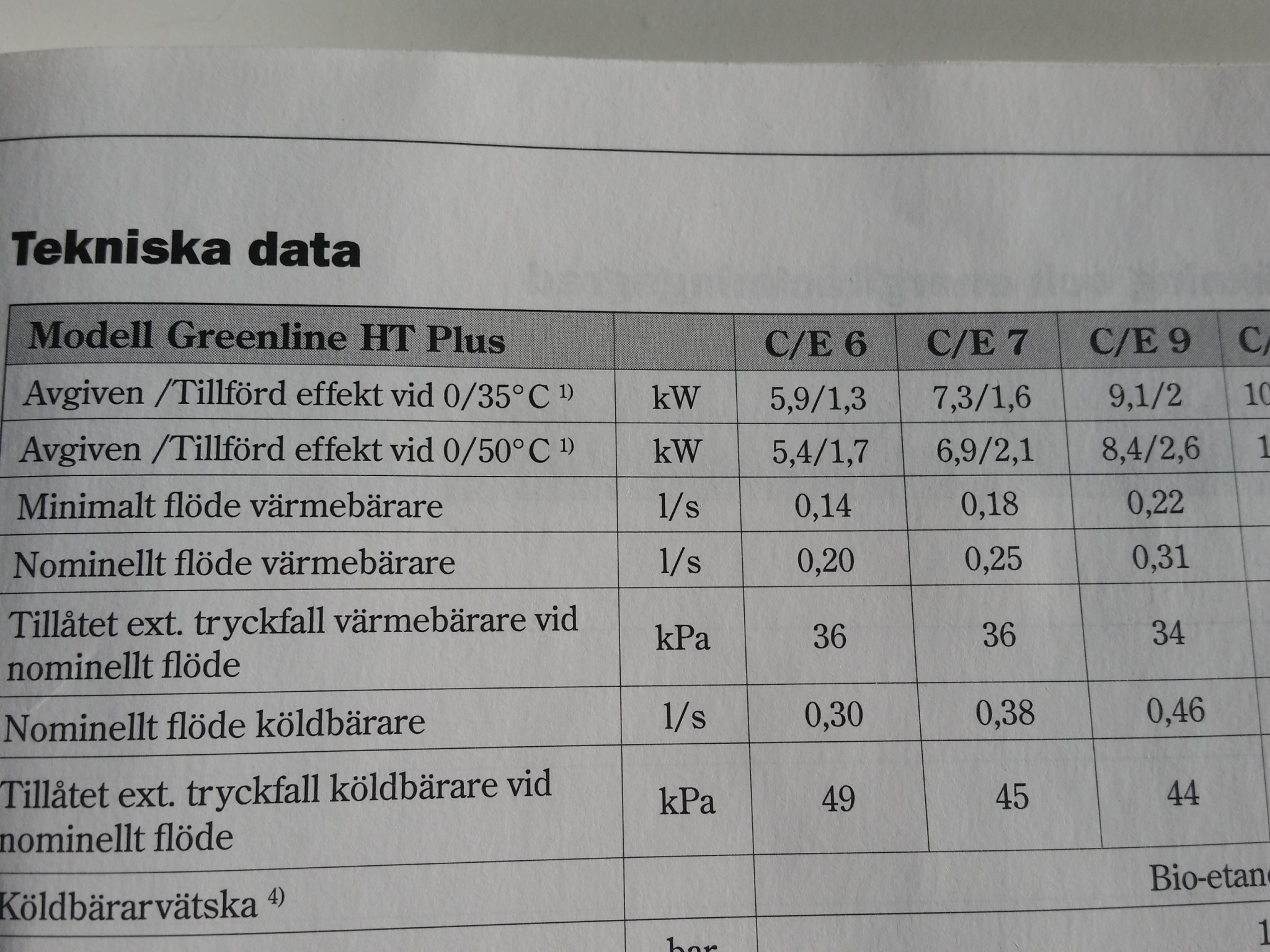

Kompressorn drar något mer ström ju kallare KB in och ju varmare vatten du vill ha på VB-sidan.
Alltså ju större skillnad du har mellan kalla (inkommande från berget) och varma sidan (värme till element/vvb) ju hårdare får kompressorn jobba.

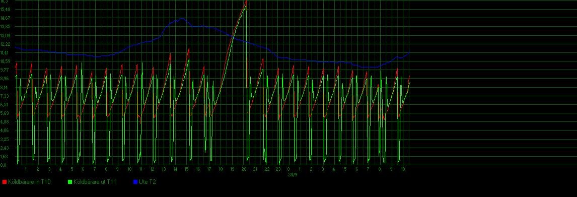

Dock låter det som att din förbrukning gått upp en hel del, har du kollat dina smutsfilter?
Vad har du för temperatur på KB in/ut samt temp på värmebärare in/ut?
