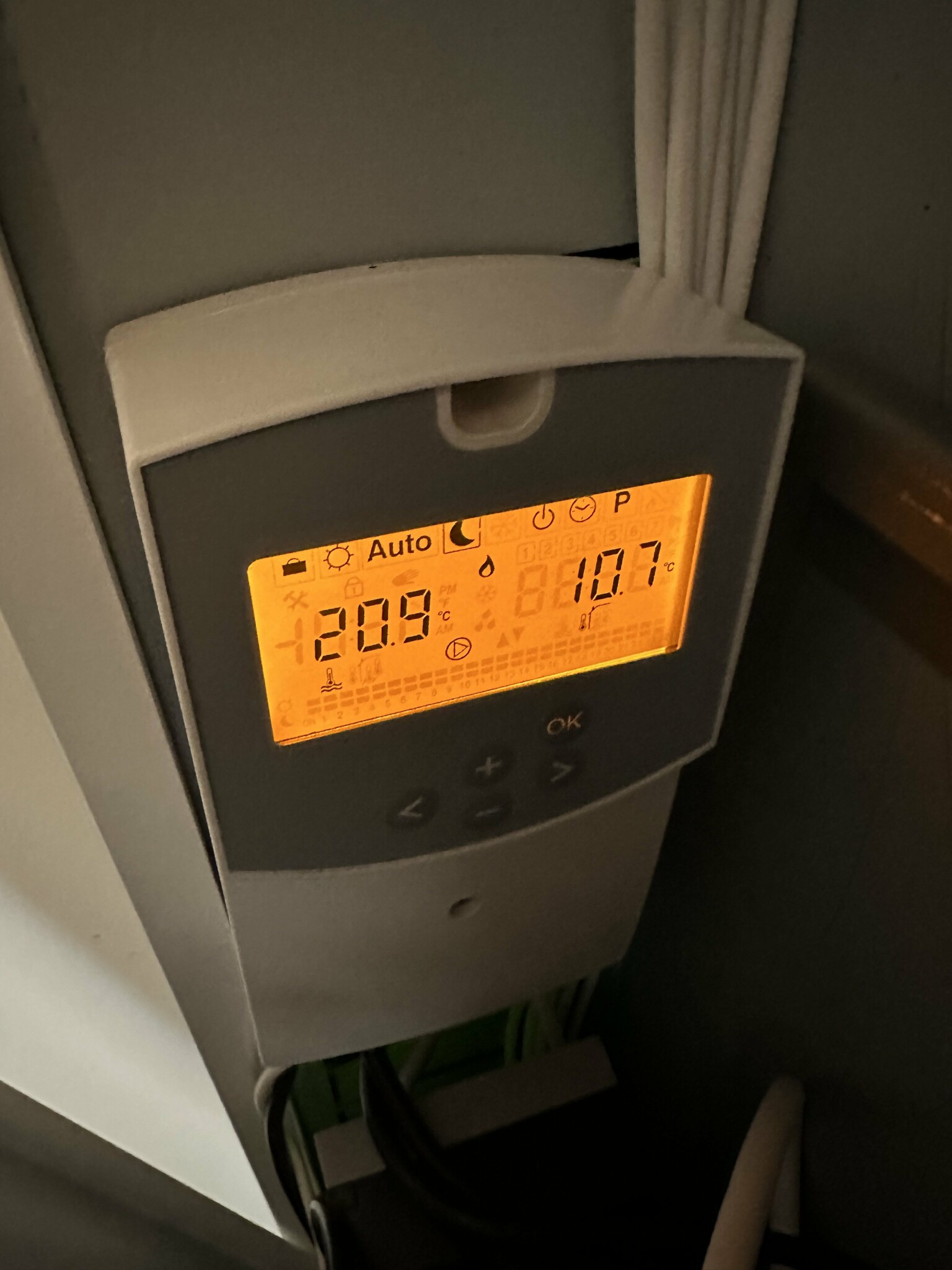

Total rookie på värmesystem och har flyttat in i nybyggt parhus 2våningar 122m2 norr om stockholm med nibe f730 med golvvärme med trådlösa termostater på väggarna nere och vanliga radiatorer uppe.
Vi har bott i ca 20dagar nu och i början var det tokvarmt med inställningen kurva 9 -1. Så jag började med att sänka till -3 men hade fortfarande varmt efter några dagar av resultat så ställde ner kurvan till 8 istället. Var ganska varmt ute visserligen (7-14grader)
Gick av en händelse in i golvvärmefördelarskåpet och tittade av nyfikenhet där det sitter en styrenhet för några dagar sedan och försökte väcka displayen med knapparna men utan lycka, så struntade i det.
Men nu märkte jag för ca 3dagar sedan att värmen på undervåningen sjönk ganska drastiskt och det började bli kallt på golvet. Från ca 23grader på termostaterna på väggarna till knappt 20 och det fortsatte dala under två dagar tills det var nere på ca 19grader på morgonen. Jag styrde upp värmepumpen några steg samt satte kurva 9 igen som var grundinställt men fortfarande kallt i golvvärmen efter ett dygn. Radiatorerna blev tokvarma på övervåningen dock.
Så nu igår så ser jag att displayen på golvvärmefördelaren helt plötsligt vaknat och visar ett ganska lågt värde i temp ca 20.5grader när framledningstemp var ca 40grader från pump.
Jag kollar i manualen för denna styrenhet och där står det att en ”sol” ska vara inrutad i menyn vilket jag ser att det inte är utan en ”halvmåne” väljer då solen i menyn och pang så börjar pumpen för golvvärmen jobba och jag ser ett högre gradvärde på displayen. Antar att solen menar att den ska jobba efter utomhusgivare?
Det verkar alltså som att när jag klickade på displayen för att ”väcka” så gjorde den inställningar som jag inte såg…
Hur som helst långt inlägg ber om ursäkt för det. Men nu jobbar f730s kompressor konstant och skickar upp framledningstempen (för att minimera gradminuter?) men den tappar tempen hela tiden vilket gör att kurvan i appen för framledningstemp har extremt mycket fler toppar och dalar än tidigare.
Jag ser också att nu under natten så har elförbrukningen per timme gått upp från ca 0.4kw per timme till runt 2kw per timme.
Jag märker att golven inte är kalla på samma vis längre men rumstempen är bara lite uppjusterad (säg att det är ca 18timmar sedan jag justerade om golvvärmen till ”solen”)
Hur länge ska kompressorn jaga på detta viset? Den borde väl stabilisera sig nångång?

Går det inte ringa dom som byggde hus eller sålde.. Det måste väl ingå ett värmesystem så är injusterat och felfri i ett nybyggt hus Lite beroende på element å värmebehov på övervåningen så låter ju kurva 9 högt. Om det bara va golvvärme i betongplatta så skulle kurva 3-4-5 räcka. Ju högre temp vp måste göra ju mer kwh tar den...
Byggansvarig hänvisar till nibe kundsupport men att de kan skicka ut en röris men att den får bekostas själv om det är så att det handlar om inställningar som avviker från det de lämnade över, vilket alltså har skett. Min gissning är att i och med att golvvärmen ställdes ner under tre dygn oavsiktligen så kämpar den nu med att värma upp allt igen?V Vector skrev:Går det inte ringa dom som byggde hus eller sålde.. Det måste väl ingå ett värmesystem så är injusterat och felfri i ett nybyggt hus Lite beroende på element å värmebehov på övervåningen så låter ju kurva 9 högt. Om det bara va golvvärme i betongplatta så skulle kurva 3-4-5 räcka. Ju högre temp vp måste göra ju mer kwh tar den...
Kurva 9 förstår jag det som är bra om man har radiatorer på övervåningen och golvvärme i betongplatta på undervåningen? Det är det vi har.
Jag hade som sagt väldigt varmt innan då jag had kurva 8 och -3 inställt på f730. Men efter att golvvärmen dök så ställde jag ju tillbaka till grundinställning och det är nu den kämpar
· Västra Götaland
· 3 535 inlägg
Har du kopplat ur elpatronen i pannan? Tveksamt om din kompressor ensam kan hålla börtemp på 122 m2 om den är urkopplad.
Om kompressorn fungerar som den ska är det inget problem att hålla nybyggt 122 kvm uppvärmda i Stockholm. Gränsen för när kompressorn inte själv klarar värmen utan elpatronen brukar gå vid ca -5 till -8 grader i ett mycket välisolerat hus.
