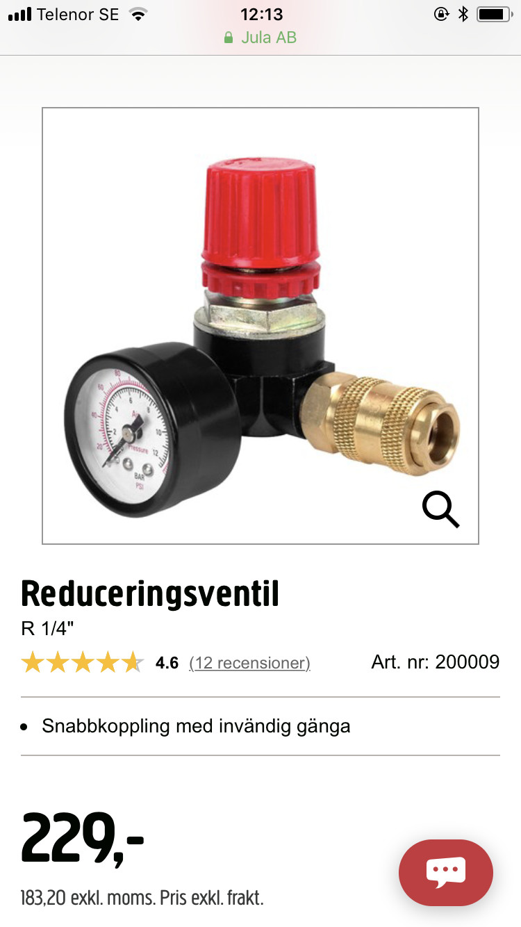

Tack för snabba svar! En så sånn här jag ska ha med andra ord?
  • Reduceringsventil med rött vred, tryckmätare och snabbkoppling med gänga, visad i en produktannons.
går det inte att ta av "rattdelen" & montera
luftkopplingen direkt på, om du nu inte har något luftverktyg som kräver lägre tryck.
Det ser rätt ut.
Testade detta - fungerade alldeles utmärkt - stort tack!
