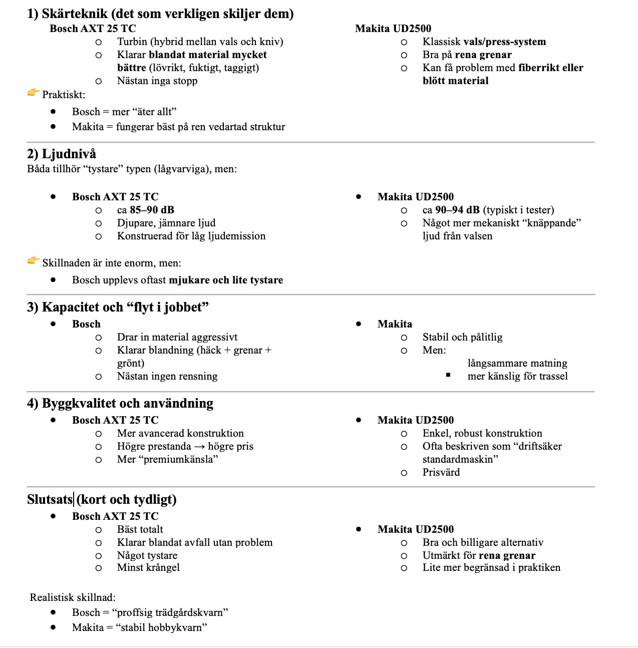

Jag har kollat Hygglo, men jag bor i ett område där det i princip inte finns någon som hyr ut via Hygglo överhuvudtaget. Tänker att jag själv kanske kan hyra ut istället. Jag lät AI göra en jämförelse eftersom jag hittade inte heller alla uppgifter...
Jämförelsetabell över Bosch AXT 25 TC och Makita UD2500 trädgårdskvarnar med detaljer om skärteknik, ljudnivå, kapacitet och byggkvalitet.
EgenskapBosch AXT 25 TCMakita UD2500
SkärsystemTurbin (unik Bosch-lösning)Vals (klassisk “silent shredder”)
Effekt2500 W2500 W
Max grendiameterca 45 mmca 45 mm
Varvtalca 40 rpmca 40 rpm
MatningSjälvmatande (mycket effektiv)Självmatande
KapacitetMycket högHög
Känslighet för stoppMycket lågLåg–medel
Uppsamlare53 literca 67 liter
Viktca 30,5 kgca 27–28 kg

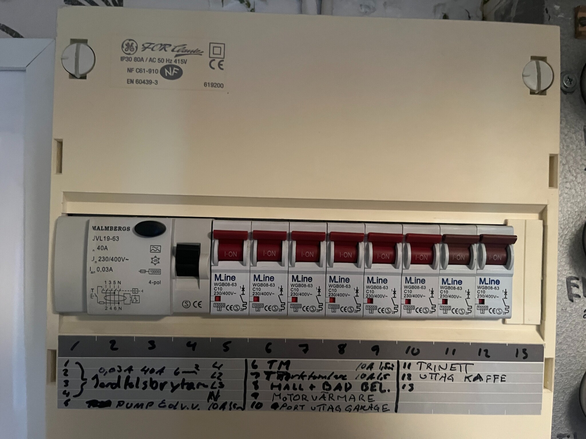

Ups... kan jag få lite hjälp med tolkning? 8+9 är uttagen som jag kommer att använda med planerar att använda till kompostkvarnen.
Elcentral med flera säkringar, varav säkringarna 8 och 9 är markerade för användning med en kompostkvarn enligt handskriven text.
Du har C på alla dina, dvs de är "tröga" och klarar maskiner som drar mera i ström när de startas.
Behöver mera startström av motor, men sedan mindre när den snurrar (enkelt förklarat).
P
Men så bra! Då testkör jag innan och hoppas jag slipper kalla på elektriker...

Såja, nu har elektrikern bytt säkringen till C13. Tur att jag fick den responsen av dig för det hade jag noll koll på... Hade nog bara blivit skitirriterad på att jag köpt en dyr kompostkvarn som stannar hela tiden och slår av strömmen – utan att riktigt förstå sammanhanget.
