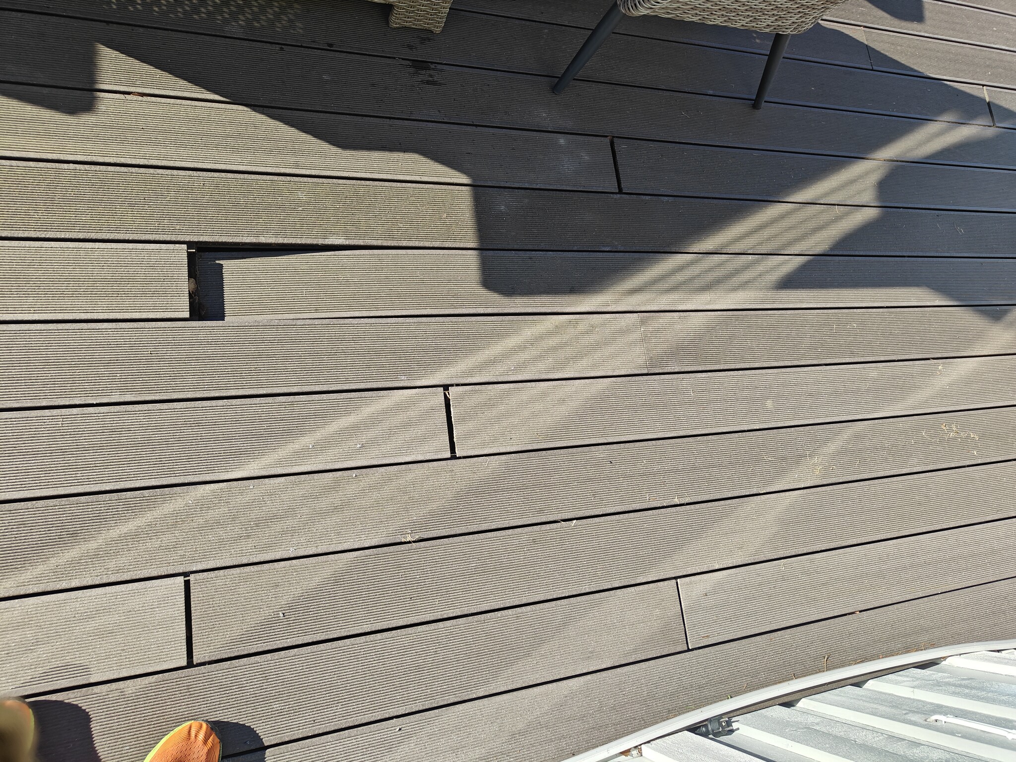

Vi köpte i förra året ett hus med stora altanytor i olika etapper där det är lagt komposittrall.
Trallen har på alla ställen krympt och där med orsakat glipor. På vissa ställen så pass mycket att den inte har stöd under och man trampar igenom.
En tanke jag har är att bredda reglarna under, skjuta ihop trallen och sätta en ram vid ändträt för att få ihop det. Det finns även en hel del överbliven trall i krypgrunden vilket är positivt.
Är det vanligt att komposittrall beter sig på det här viset?
Kommer det krympa/expandera igen?
Vad säger ni som kan?
Tack på förhand!

Litegrand av vitsen med komposit är att det ska vara dött. Att det alltså inte ska krympa eller förstöras av väder och vind. Men jag ser inga inga stöd under skarvarna överhuvudtaget, så min misstanke är att problemet ligger i den undre konstruktionen.
Det måste ju vara en regel vid skarvarna väl?
Det är vanligt att kompositen krymper mycket i längdled, hur långa är dina kompositbrädor?L Lars_A skrev:Hej,

Vet inte om du har tänkt på det men de flesta som lägger komposit lägger en tvärgående bräda var 3m alltså så unviker man traditionell skarvning för krympningensskull..
De flesta träkomposittrall är kring ca 3m långa..

Kombination av felbyggt utan stöd under skarvar och material som krymper.
Komposittrall har rätt stor längdutvidgning till skillnad från trä som sväller rätt oväsentligt i längsled.

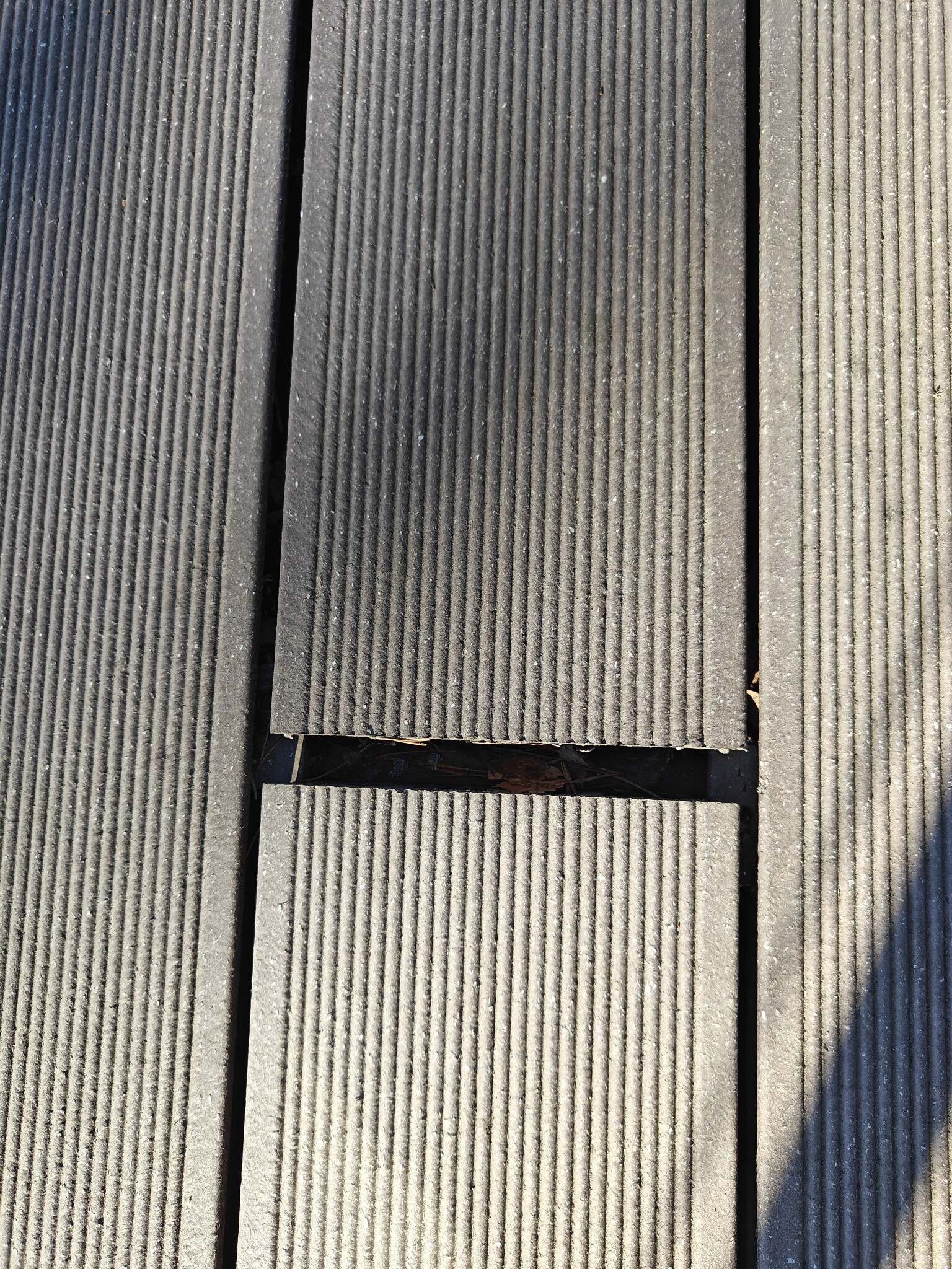

Ja, det är det jag också tänker. Men krympt, det har det ändå!A AG A skrev:
Det finns stöd under, men på sina platser har det krympt så pass att plankorna halkat av undertill.

Alright, bra att det är vanligt, då är det åtminstone inget fel på själva trallen.Rejäl skrev:Det är vanligt att kompositen krymper mycket i längdled, hur långa är dina kompositbrädor?
Det är uppenbart att de längsta bitarna krymper mest och dom är 3m.
För vår del låter det som att det kan vara värt att kanske lägga en tvärgående bräda vart annan meter. Vad tror du?
Som sagt har vi en hel del 3m plankor i reserv som med all sannolikhet borde räcka.
Läser jag instruktioner ska det regla med CC 30 undertill. Vår trall är lagd med CC 60...

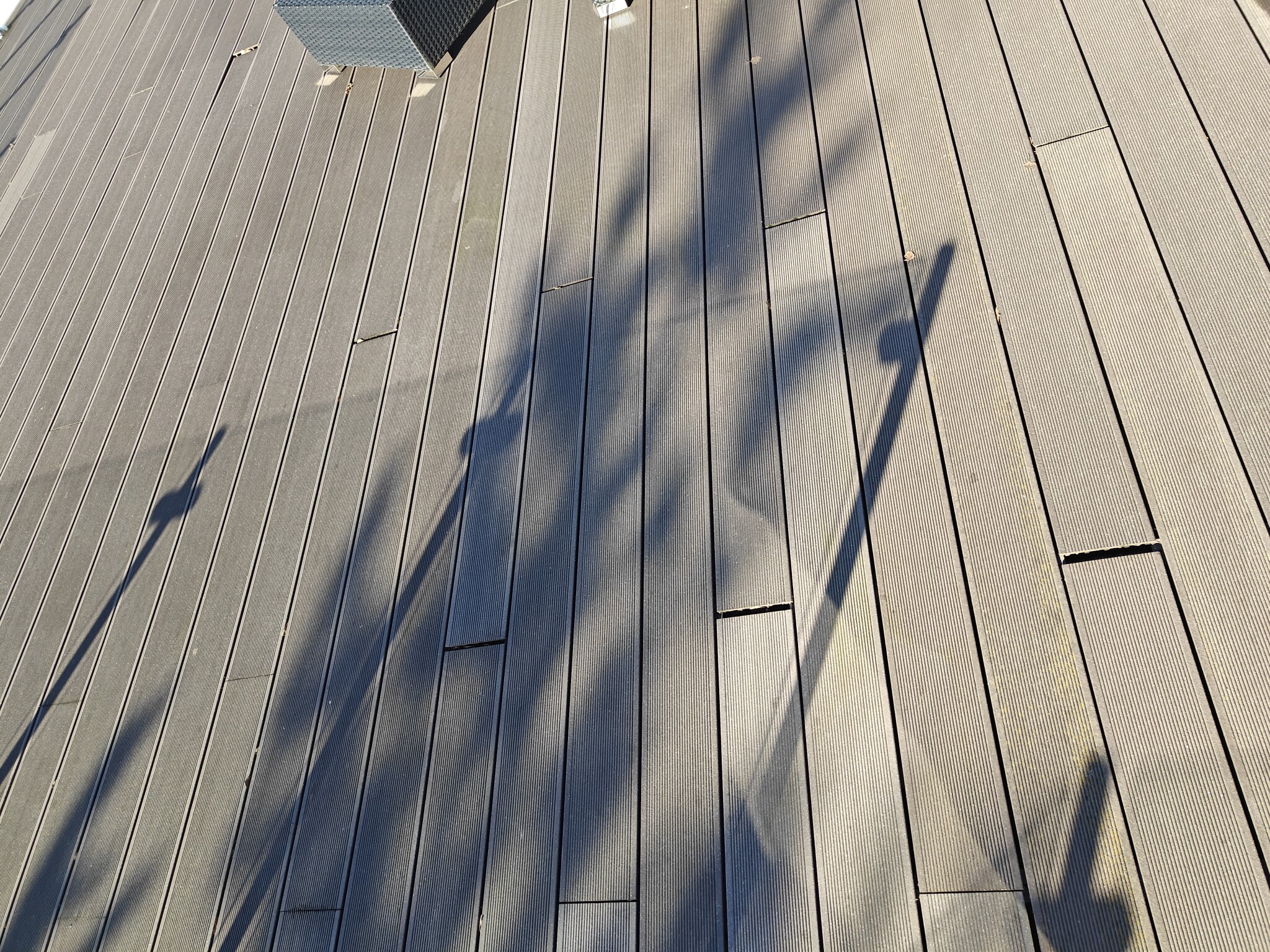

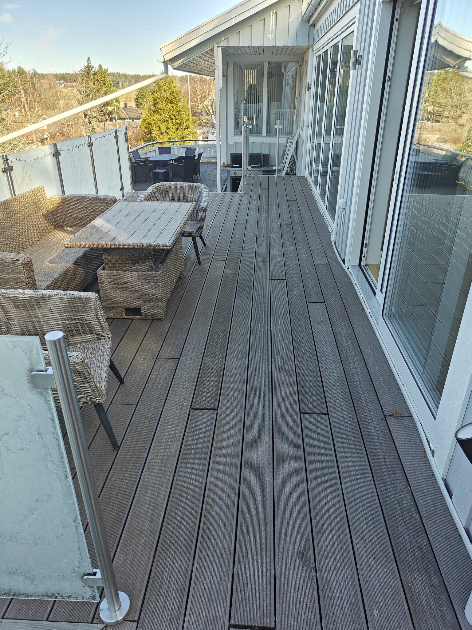

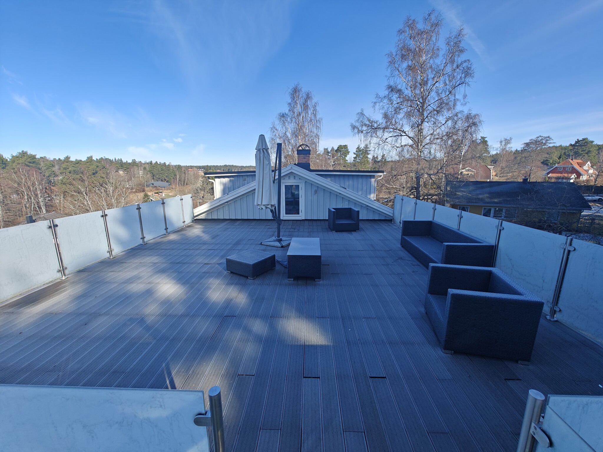

Kompletterar med några bilder så helheten syns.
Trallen är reglad undertill med CC 60, vilket är fel om jag förstår Google rätt.
Som @Rejäl skriver ovan brukar man lägga tvärgående brädor vart tredje meter. Vissa av brädorna är lagda med fullängd som är 4m.
Låter som att vi ska lägga tvärgående brädor vi också. Måste såklart räkna på det så att vårt reservlager räcker, men förhoppningsvis räcker det till att lägga en tvärgående vart annan meter åtminstone.
När brädorna väl krympt, finns det risk för kraftig expansion igen?

Det stämmer inte. På de komposit terasser jag byggt har Brädan fixeras i mitten men mot ändarna sitter den fast i clips så den kan röra sig. Sommar-vinter kan det skilja upp mot 60 grader i temp då kompositen blir mycket varm (ibland för varmt att gå barfota)A AG A skrev:
Monteringsanvisningen betonade klart vikten av visst avstånd mellan plankorna då de lägges. Avgörande är temp vid montering men upp til 0,5% (1,5cm vid 3m längd) förändring skulle man räkna med.
Men märkligt i TS fall att den glidit av regeln. Enda orsaken imho är att den INTE är fixerad utan BARA sitter fast med clips, då kan hela brädan förflyttas.
