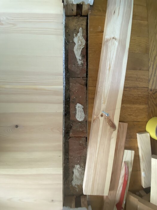

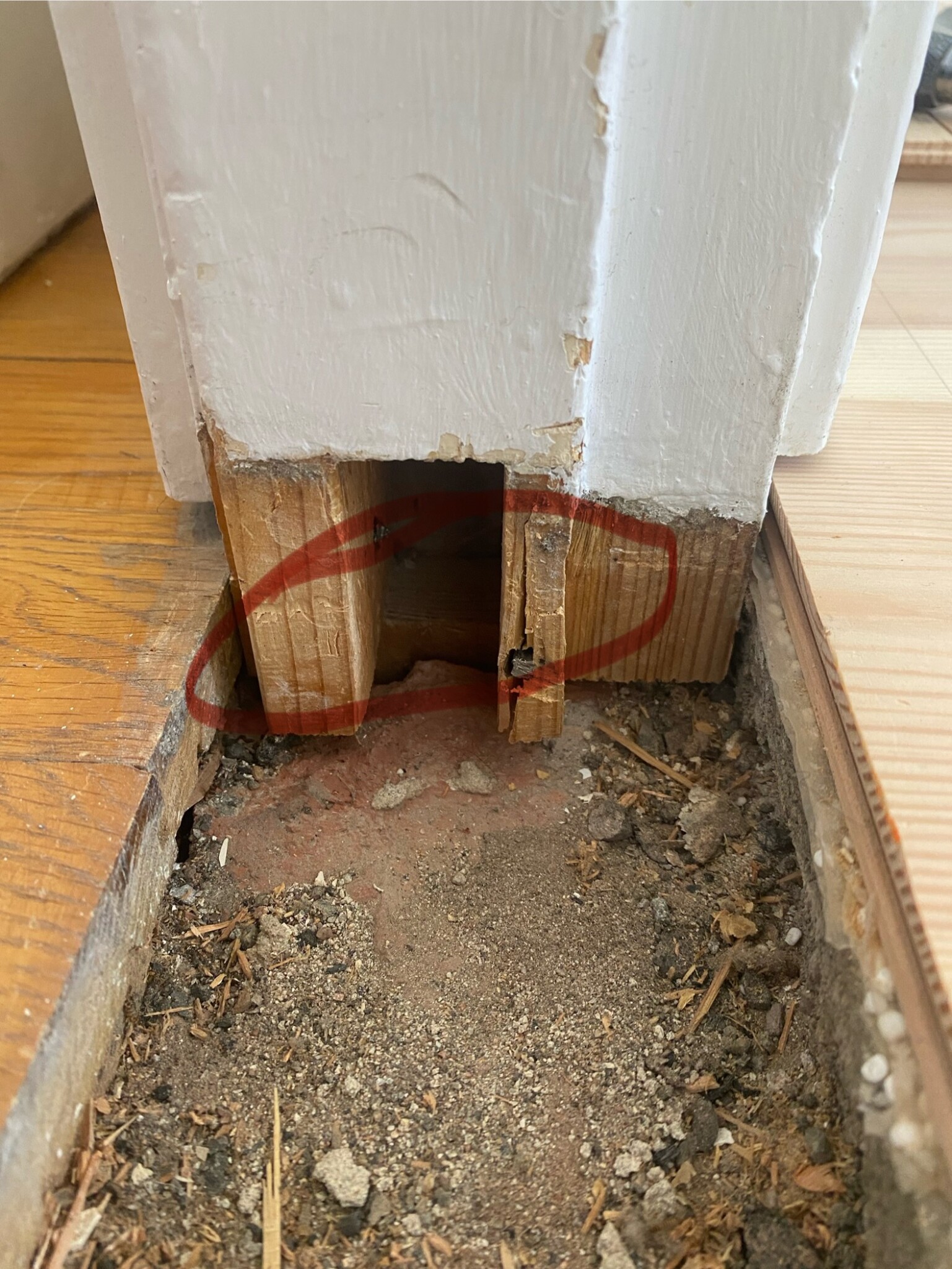

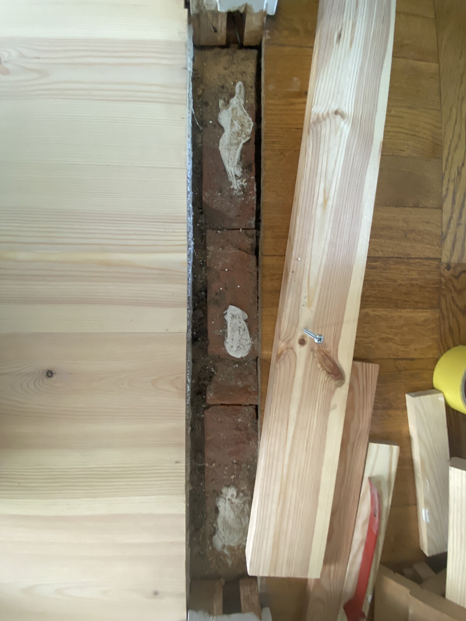

Skulle ”bara” byta tröskel men visade det sig inte vara möjligt utan att riva ut själva bjälken den satt (limmad) i under, som i sin tur satt inkilad i dörrkarmen på sidorna. Nu vet jag inte hur jag ska fästa ett underlag till den nya tröskeln. Mellanrummen består av ojämna tegelstenar och dom enda reglarna sitter ”inne” i dörrkarmarna, så det går ju inte kila in en regel på längden heller. Enda lösningen jag kan komma på där att såga till och kila in en regel på vardera sida, frågan är om dom kommer sitta fast ordentligt. Undrar om någon har en bättre idé?

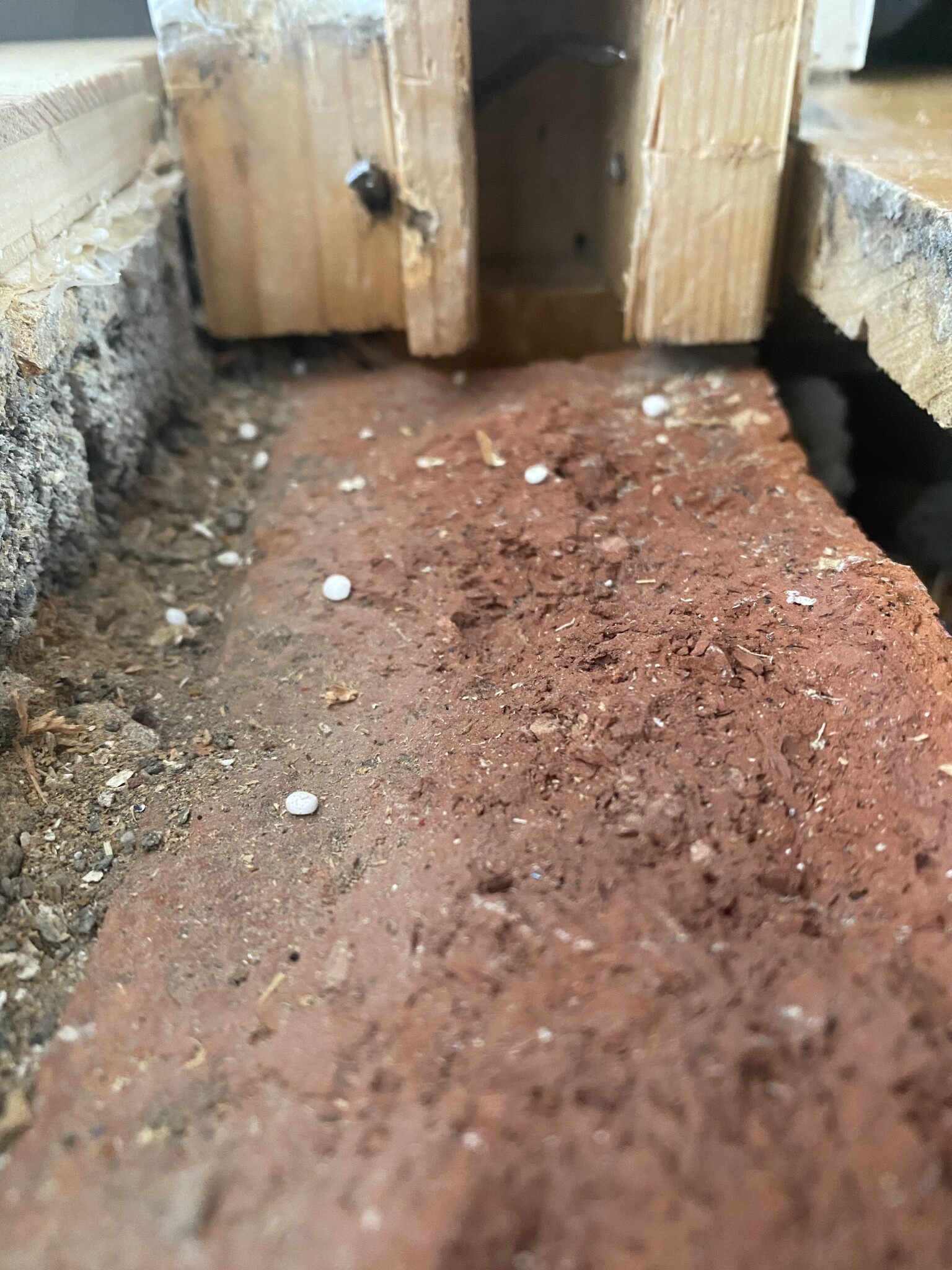

Skruv och plugg rakt ned i teglet. Eller är teglet löst på något sätt?
Ja det är just det, teglet sitter inte riktigt fast. Antagligen bara där som stöttning

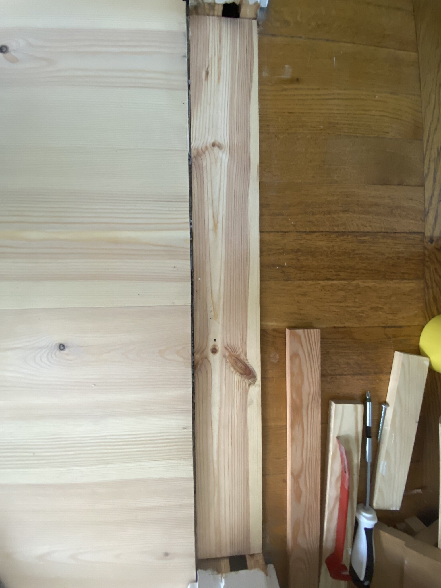

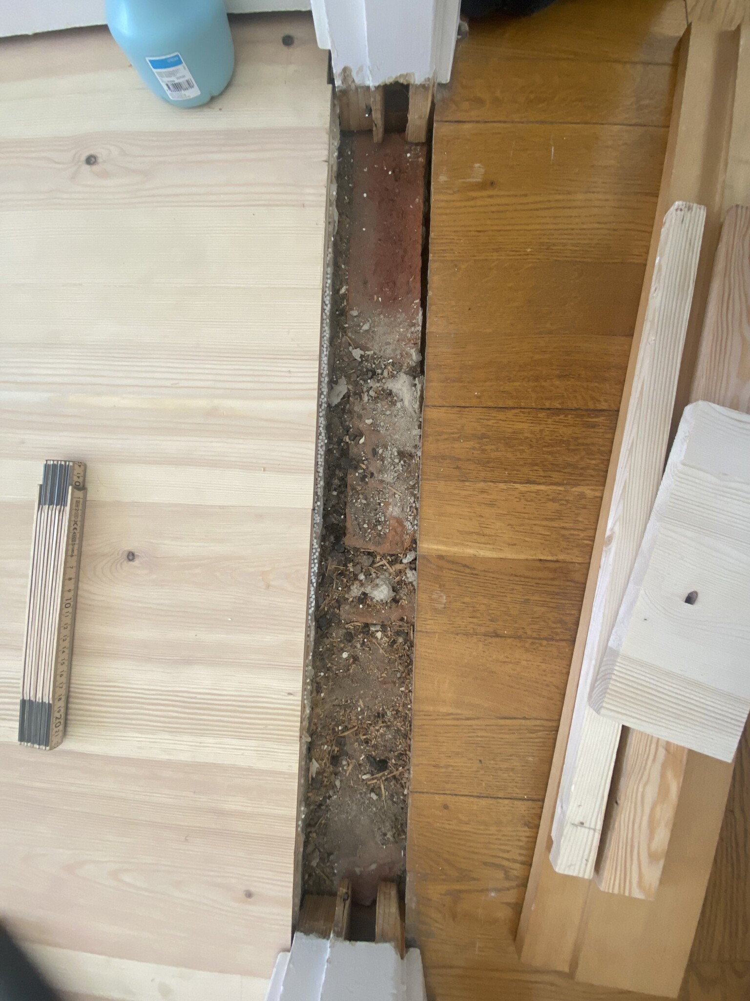

Provar här igen. Har fortfarande inte lyckats lösa det här problemet. Behöver alltså fylla igen hålet med en regel, men har problem att få den stabil iom att teglet dels inte täcker hela bredden så det medför att den ”vobblar”. Hade en tanke om att fylla ut med sand som jag sett att man gör med golv ibland? Eller plugga i teglet men det sitter inte helt fast, känns inte riktigt avsett att fästa i. Undrar om det finns någon optimal lösning
