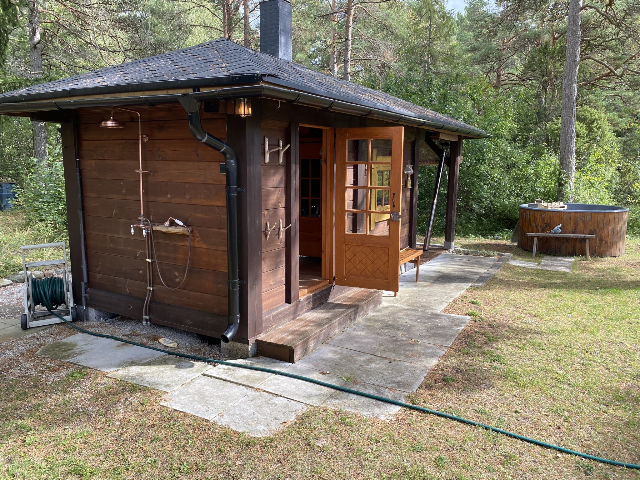

Total novis som aldrig har byggt altan men har alla verktyg och är inte helt ohändig. Planen är att denna ska ligga så lågt som möjligt. Tänkte gräva ca 15cm och fylla med makadamm. I bortre delen av trallen (närmst badtunnan) är marken ca 15cm lägre än hit-sidan, tänker att jag bara lägger extra antal plattor för att bygga upp höjden.

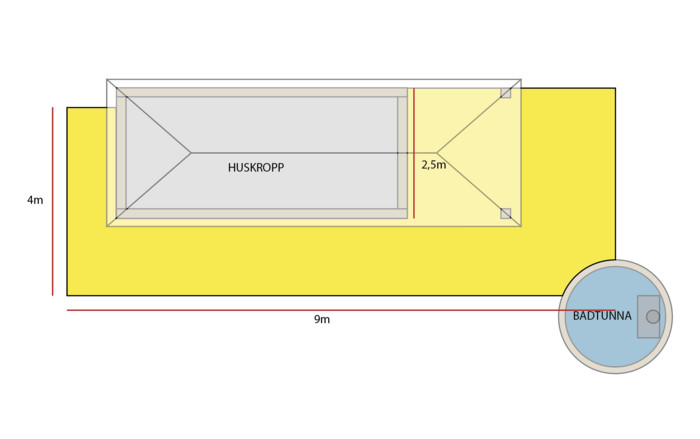

Nu till frågan! Hur fasen planerar man bärlinorna och regelverket? Skissat, försökt förenkla till rektanglar men blir inte klok på hur jag ska tänka. Även tips på riktning av trall, samt möten av trall, mottages gärna :)
Det gula är tänkta trallens form, den går in under tak vid badtunnan

Trädgårdsstuga med öppen dörr och utedusch, angränsande stenlagd gångväg och badtunna i bakgrunden.
  • Skiss av altanprojekt med dimensioner, angränsande huskropp och plats för badtunna.
Tänkte gräva ur hela ytan och fylla med makadamm etc. men frågan är om det behövs när det redan är plattor där? Går det att gräva små gropar och fylla ned makadamm istället på de punkter där det behövs stöd och idag bara är gräs?
