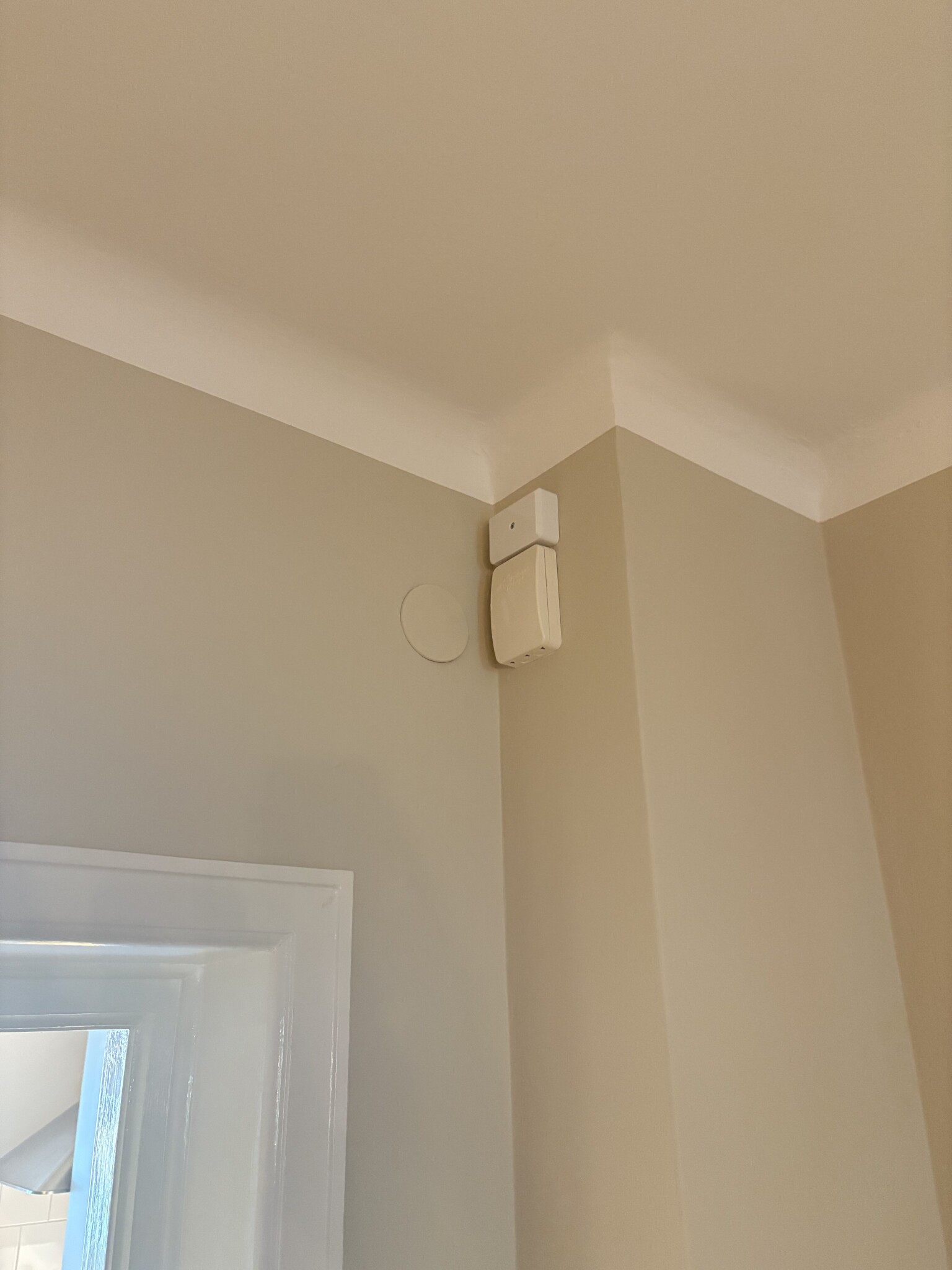

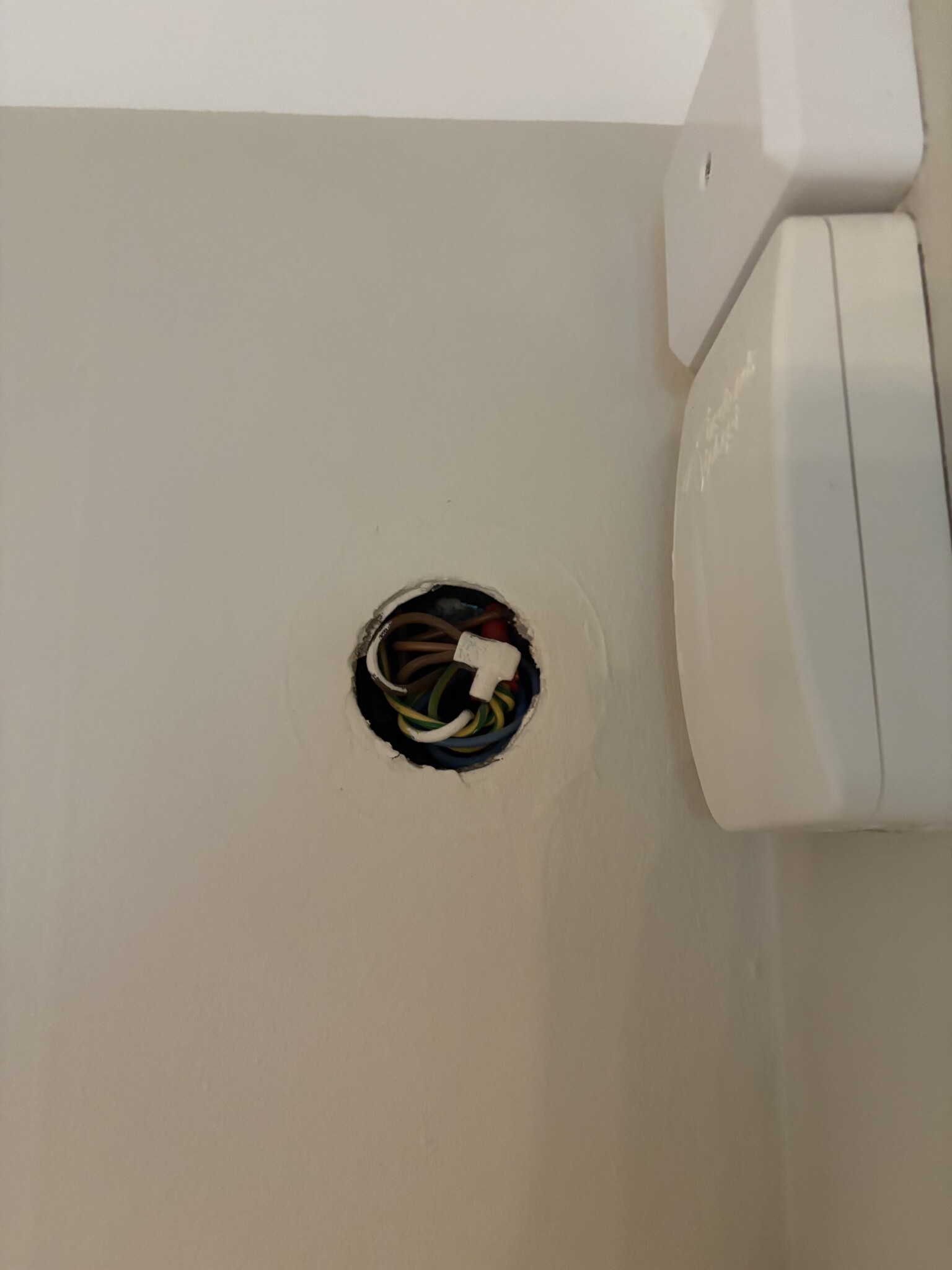

Vi har inkommande bredband där det är väldigt långt till närmaste eluttag.

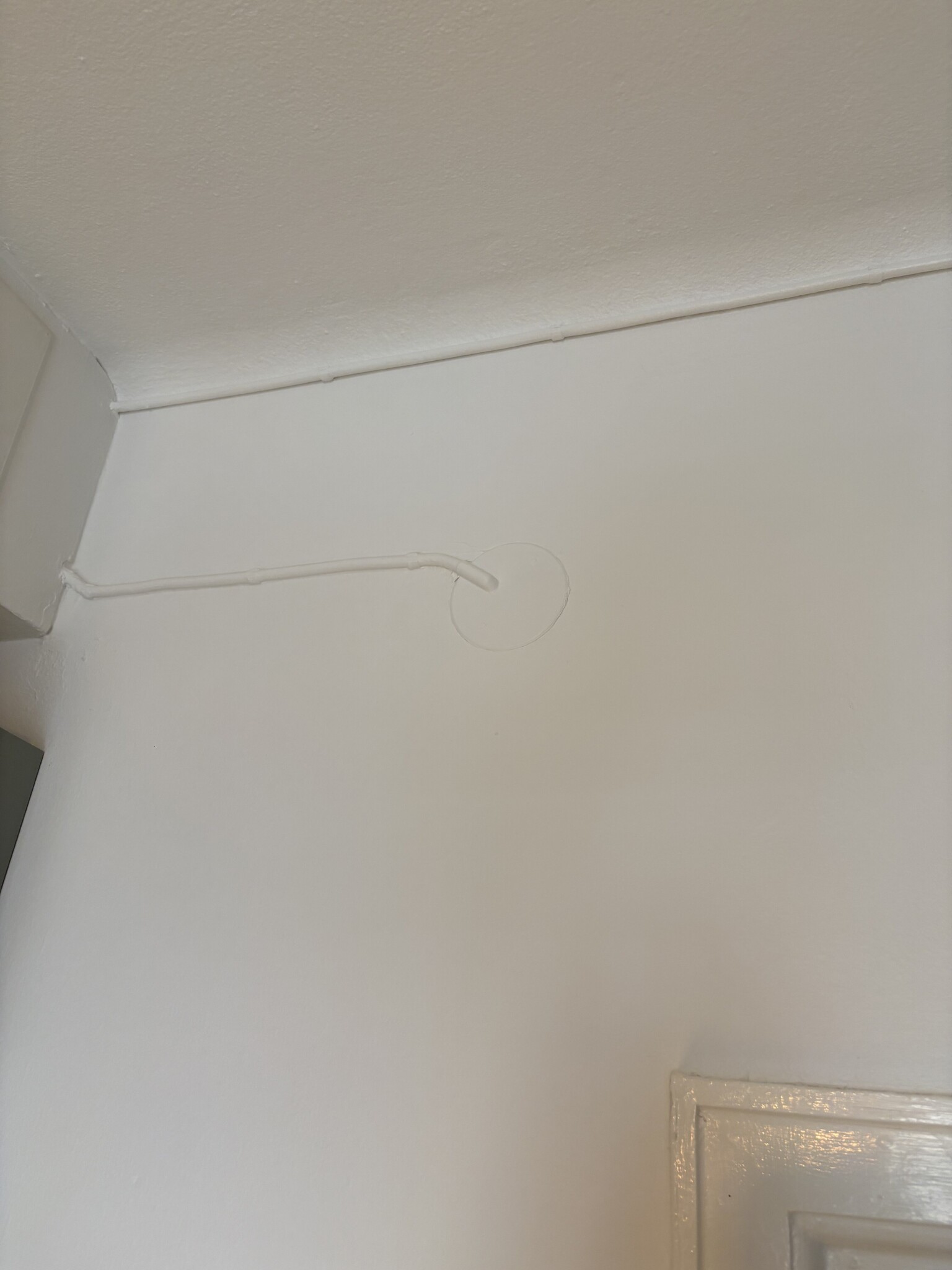

Dock finns det ett kopplingsdosa precis i närheten. På andra sidan väggen är det kabel dragen från kopplingsdosan till ett annat uttag som servar diskmaskinen i köket.
Går det att koppla in ett nytt uttag direkt från dosan vid bredbandsuttaget?

Jag har lite svårt att se exakt vad det är som är draget till platsen. Är det vara inkommande fiber som ska patchas därifrån? Isåfall skulle du kunna dra fiber dit du vill. Annars kan man driva fiber konverterare och router via PoE och ha strömmen på annan plats i huset.
Eller som du frågade - ja, en elektriker borde kunna sätta in ett uttag där. Frågan är väl bara vilken grupp den kommer sitta på.

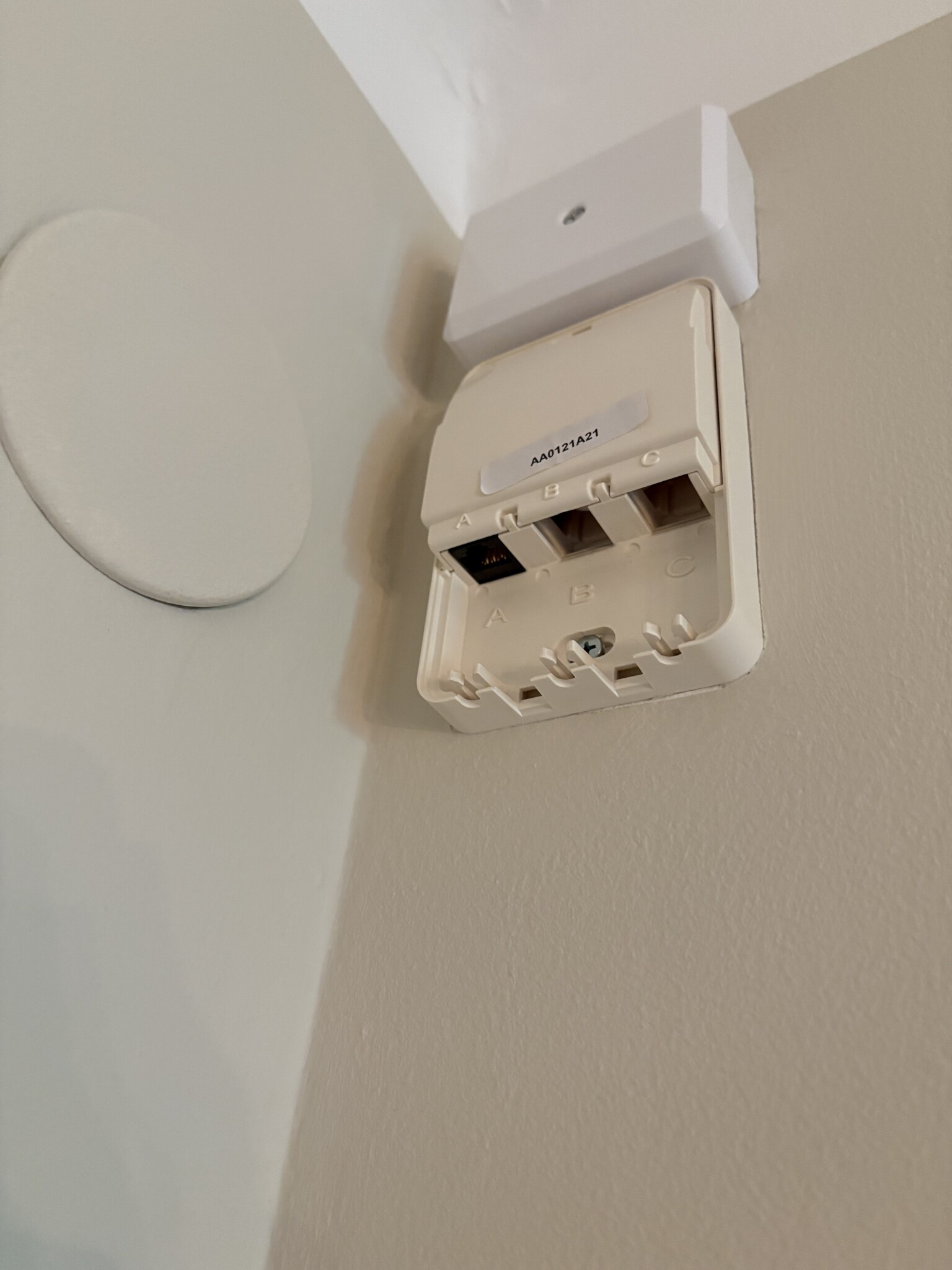

Det är inkommande fiber till höger.

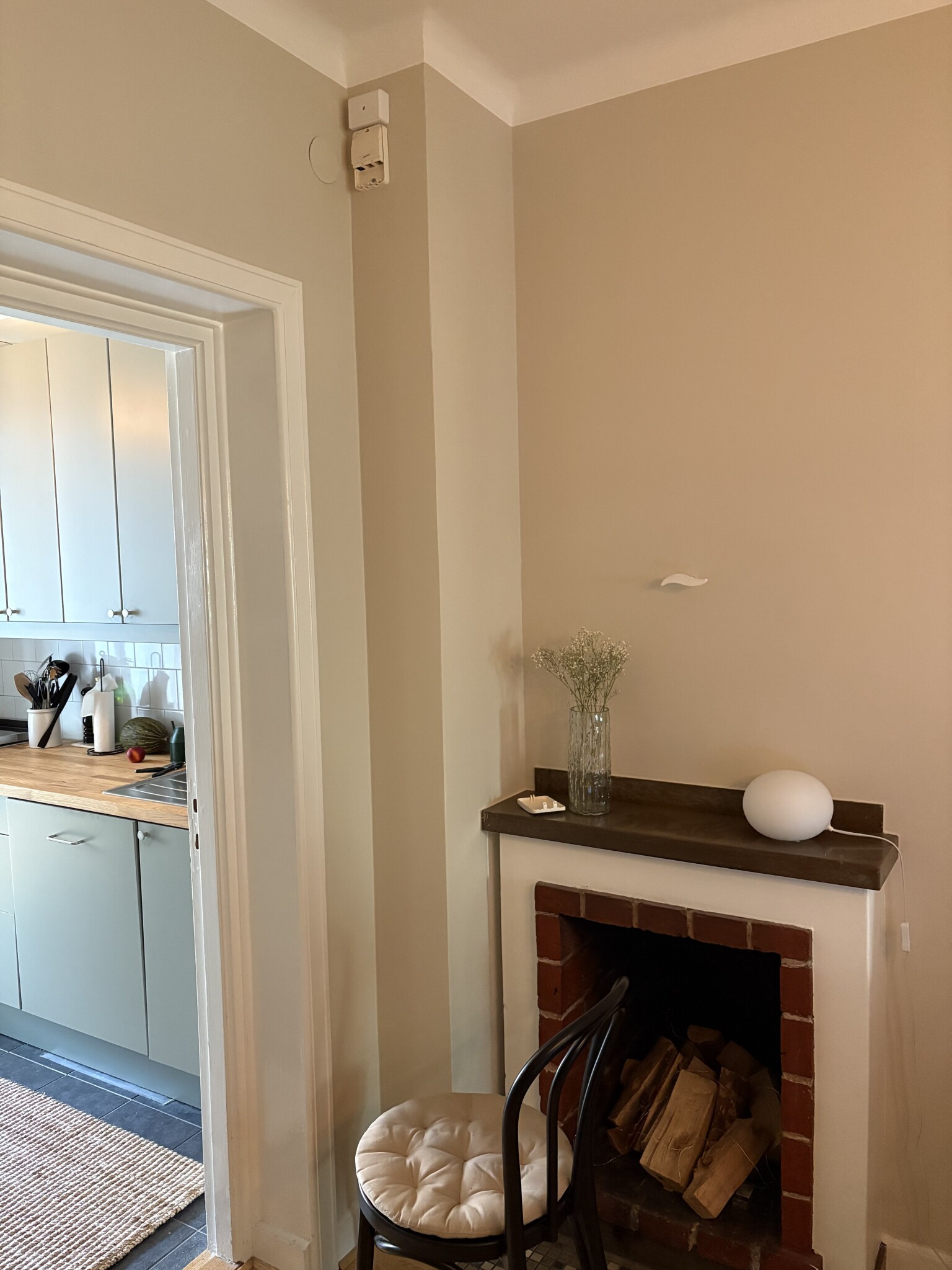

Försöker komma fram till vad som är enklast och blir bäst. Då det är en bit till närmaste eluttag och vill helst inte dra en kabellist förbi öppen spis åt ena hållet, eller flertalet dörrar åt det andra…

Så tanken var att endast ha WiFi i huset? Isåfall går det nog med ett eluttag där uppe från dosan. Även om jag nog skulle satt WiFi i taket en bit ut för bättre täckning.
Någon form av koppar eller fiber behöver ju annars dras därifrån...
Ja precis, det är väl egentligen mest för placeringen av routern.
Och vad som blir enklast, antingen ordna med ett eluttag vid fibern, eller dra fiberkabel fram till ett eluttag 😊

Alltså det är ingen fiberkabel som ska dras, det är en vanlig nätverkskabel som ska dras. Antingen gör man det själv eller så beställer man jobbet av någon annan. Går att dra en hel del kabel innan du kommer få problem så routern behöver inte alls sitta i närheten.
Att sätta ett uttag där är en enkel sak tot kanske en timme.
