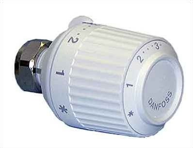

Sitter det inga vita stora rattar med gradering på dessa .
Om inte så tror jag en uppgradering till termostater är vettigare än ett inköp av LLVP .
Vit termostat med gradering för radiator från Danfoss.
Jodå, tänkte på smart termostat som håller koll på temperaturen. Vi har termostaterna öppna fullt förutom i ett rum som är förråd och sovrummet då vi håller det svalt.
