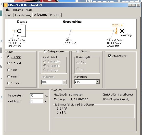

Ok, du har en imponerande låg förimpedans vilket täcker ett högt spänningsfall i gruppledningen :)
Återupptar min egen tråd här trots åldern. Mycket riktigt så sprättar säkringen vid användning av högtryckstvätten. Problemet är ju att lysrörsbelysningen ligger på den säkringen, 10A verkar hålla annars faktiskt. Hur mkt bryter man mot praxis om man drar in en ny 1-fasgrupp i samma 20mm VP (gott om plats) för att mata de tre uttagen som är det stora problemet i mitt fall? För att särskilja mot befintligt kan man ju dra den nya gruppen med 2,5mm2 kablar.
Detta är i princip inte okej, men om man vill går det att göra om gruppen till en två- eller trefasgrupp. Det har har diskuterats en del på forumet hur man gör detta på ett korrekt vis men följer man detta är det ett okej alternativ. Vad är anledningen till att du inte vill ersätta kablarna med 2,5 mm^2 helt enkelt och säkra upp till 13-16 A? Ligger det mkt annat på samma grupp som blir knöligt att dra om kablar till eller?
