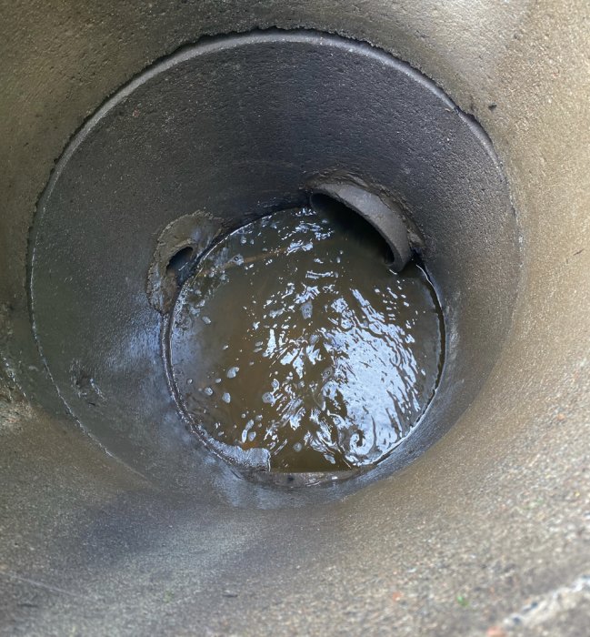

Nu har jag tittat på brunnarna och tror nu att även dagvattensystemet är från 60-talet och inte äldre som jag tidigare skrev.
För mycket vatten strömmade in genom röret nederst i bild från uppströms källor så att röret klockan 2 inte kunde svälja det och vattnet steg. Det lilla röret klockan 10 är dagvattenanslutningen från min väns hus. Där tog sig vattnet in bakvägen till husgrunden.

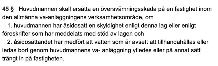

Nu när jag läser på är min förståelse är att verksamheten regleras i lagen om allmänna vattentjänster. Där finns ett skadeståndskrav angivet:useless skrev:
Jo, men bara för att det finns ett dränerings-/dagvattensystem kan man kanske inte garantera att det klarar alla möjliga påfrestningar? Jag skulle aldrig våga ansluta huset till ett sånt system utan backventiler.
Jag vet inte om det finns några standardkrav på ett sånt system, eller vilka eventuella funktionsgarantier en kommun kan lämna.
2. är uppfyllt. Frågan är om 1. är uppfyllt, att huvudmannen har åsidosatt en skyldighet enligt lagen om allmänna vattentjänster. Jag tror det eftersom huvudmannen leder vatten mot min väns fastighets dagvattenanslutning och ledningarna inte klarar detta större regn utan att översvämmas. Det rör sig om kanske 70-80 mm på två dygn.
