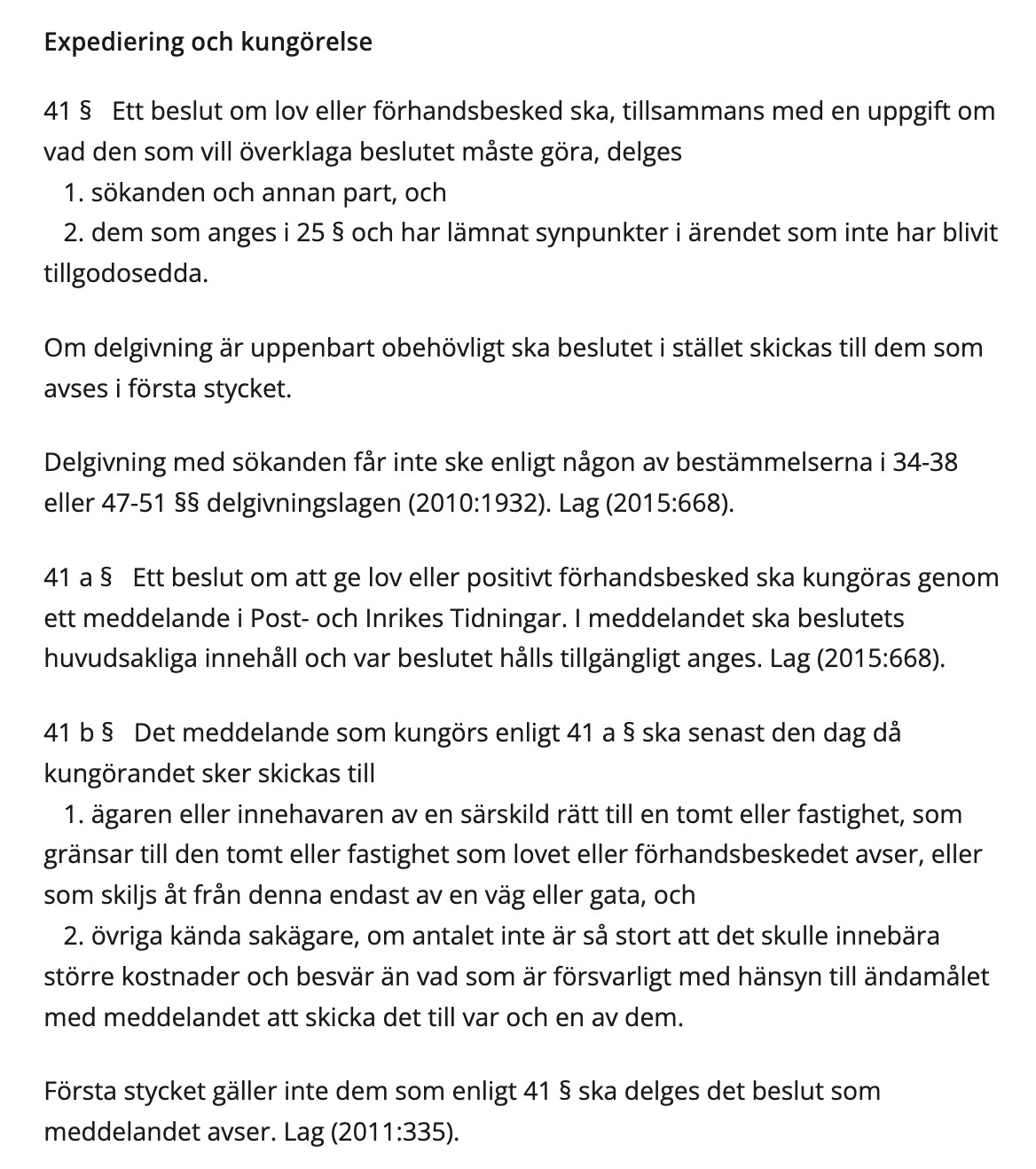

Om det gäller bygglov så är överklagandetiden fyra veckor. Beslutet ska kungöras vilket vanligen sker i post- och inrikes tidningar. De som ska delges beslutet har tre veckor på sig att överklaga från att de tar del av beslutet. Den som ska delges är den sökande och även de som har lämnat synpunkter som ej har tillgodosetts, t ex vid ett tidigare grannehörande. Att bara bo i grannskapet innebär inte att man delges beslutet.

Jag tvivlar ju också på att det gäller ett bygglov (trots att TS har uppgett det). Är det ett sådant så behöver grannar inte delges det fattade beslutet om de inte tidigare i bygglovshandläggningen har lämnat synpunkter som inte har tillgodosetts. 9 kap. PBL:H hempularen skrev:

Ok, inget bygglov, då gäller inte PBL som lagrum utan som angavs ovan med all sannolikhet miljöbalken. Det är m a o ett tillstånd enligt miljöbalken eller i alla fall att grannen har gjort en anmälan enligt miljöbalken. Vid en anmälan finns inget direkt beslut att överklaga men om kommunen har fattat beslut om ett tillstånd så kan det överklagas.E evaerixon skrev:Det är jag som uttrycker mig klantigt men i vår kommun är ser bygglovsenheten som handlägger ärendet men det är ansökan om att anläggning för grundvattentäkt.
