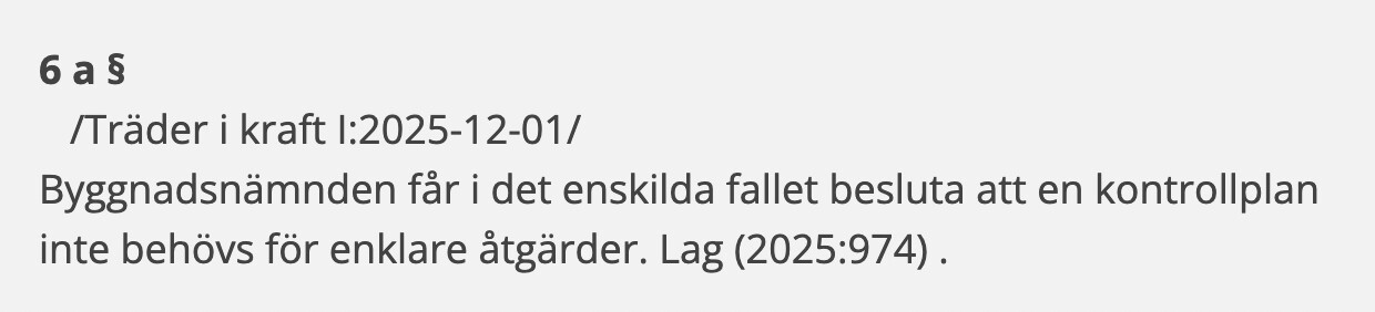

Det hjälper inte dig men regeringen har ändrat på lagen från 1 dec så att färre kommer att råka ut för denna byråkraticirkus:
Text om lagändring som träder i kraft 1 december 2025, byggnadsnämnden kan besluta om ingen kontrollplan behövs för mindre åtgärder. Lag (2025:974).

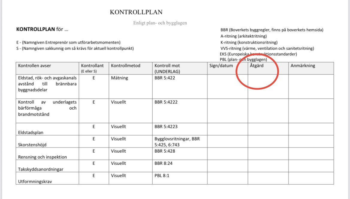

MultiMan och 1 till
S Steff10 skrev:
Jag tror att detta kommer lösa sig såklart. Jag får signera punkterna själv och lämna organisationsnummet tomt. Förhoppningsvis skall det räcka.
När det kommer till fältet Åtgärd så antar jag att man bara skriver klar eller gör en bock när man utfört kontrollen.
  • Kontrollplan med rubriker inklusive "Åtgärd" för specifikationer av byggkontroller, där åtgärdfältet är markerat med en röd cirkel.
Claes Sörmland
Det finns inget objektivt svar utan sitter helt i huvudet på den kommunala medarbetare eller de medarbetare som har ritat detta i Word. Det här är ett vanligt problem med lägsta nivåns byråkrater, de gillar att rita formulär åt andra på sin dator, men misslyckas som regel med att bifoga den där texten som förklarar vad de vill ha ifyllt i respektive ruta.
Guzzi och 3 till
Min erfarenhet i min kommun är att ringer man och pratar med bygglovshandläggarna så brukar de oftast vara normala rimliga människor som är mer lösningsorienterade och pragmatiska än de är autistiska byråkrater. Ring och prata med dem och se vad de säger, eller prova att bara lämna tomt i fälten som är orimliga, eller fyll i bastutillverkarens organisationsnummer? Vad ska hända liksom.
Guzzi och 2 till

I min kommun skrev jag så här, när jag skulle ansöka om att få eldstaden i basun godkänt,:
Bilaga till ansökan om eldstad/rökkanal.
Förslag till kontrollplan
1. Godkänt intyg från sotarens installationsbesiktning gäller som kontrollplan
Sotaren skickade själv in sitt protokoll från besiktningen till kommunen.
Jag fick godkänt.
Gjorde faktiskt detta nu och fick ett väldigt trevligt och fint bemötande av min handläggare.
Han sa att jag kan skippa att fyllande fältet med organisationsnummer och sa att det var helt ok om jag skriver in mig själv som E och utför alla kontroller utöver det som sotaren ska göra.👍
