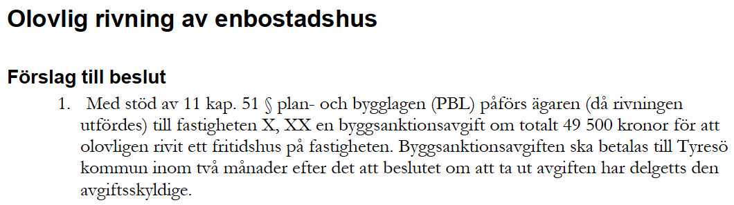

Kommunen anser att vi har utfört olovlig rivning vid renovering
Alla råkar ut för en smäll någon gång. Förskyllt eller oförskyllt. Det viktiga då är att hålla huvudet kallt, begränsa skadan och tänka framåt. Om man nu har ett svartbygge på handen, hur återställer man då och får en fungerande byggnad, utan att åka på nya viten och nya problem? (1) Anlita en kunnig kontrollansvarig. Det kostar inte så jättemycket. (2) Gör en återställningsplan. (3) Ta med återställningsplanen och KA till kommunen. Mvh, PerOF
Det knepiga är att det inte finns något svartbygge i tråden men möjligen en olovlig rivning av en byggnadsdel enligt muntliga uppgifter från en kommuntjänsteman.
Ett svartbygge skulle bara vara aktuellt om TS fortsätter att renovera och återställer byggnaden till dess ursprungliga skick (inklusive de lovgivna fasadändringarna som föranledde hela denna historia). Byggnaden skulle då uppfylla alla krav enligt gällande bygglov.
Ts kan ju börja med att kräva av kommunen om ett beslut om olaglig rivning och sanktionsavgift på detta.thomasx skrev:Den enda vitsen med att göra som man gör, är att följa lagen. Och det är väl en vits så god som någon. Att vi sedan tycker det är en felaktig tolkning av lagen, må så vara.
Att kommunen inte tagit några beslut ser jag enbart som en ren välvillighet gentemot TS. Annars hade TS antagligen åkt på olovlig rivning med dito straff. Visst hade TS kunnat överklaga det, men med små chanser att lyckas. Det är schysst, och fullt rimligt, av kommunens tjänstemän att inte ta något beslut, utan helt enkelt inse att det blivit ett missförstånd och bistå för den enklaste och smidigaste lösningen de kan se inom ramen för lagarna. Det är i alla fall så jag ser på det som skett so far.
Sen överklagar man, tar ett kort på utbyggnaden i halvrenoverat skick tillsammans med dagens tidning och har med som bevis till länsrätten om att utbyggnaden inte alls är riven.
Hur hanteras detta juridiskt, tror ni?
Vilka lagrum finns för detta?

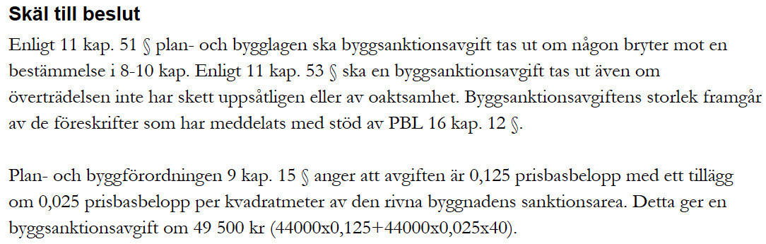

Kostnaden för en av nämnden fastställd olovlig rivning blir en byggsanktionsavgift om 20924 kr för denna 36 m2 del av ett bostadshus (0,4*44330+0,002*44330*36 enligt Plan- och byggförordningen 9 kap 16§; 0,4 prisbasbelopp med ett tillägg av 0,002 prisbasbelopp per kvadratmeter av den rivna byggnadens sanktionsarea).Mikael_L skrev:
Gnesta kommun menar på sin hemsida att byggsanktionsavgift kan undvikas genom att återställa byggnaden innan nämnden fattar beslut:
"Riva eller återställa enda möjligheten slippa avgift
Enda möjligheten för en fastighetsägare att undvika de höga byggsanktionsavgifterna vid olovligt byggande är riva eller återställa byggnaden innan Samhällsbyggnadsnämnden fattar sitt beslut om olovligt byggande. Innan beslutet fattas får fastighetsägaren alltid en möjlighet att yttra sig."
http://www.gnesta.se/byggabomiljo/b...giftbygglov.4.2c2d4b2f1334947c00c8000470.html
Skulle TS kommun istället vara Gnesta kommun så verkar det som om de skulle uppmana honom att återställa huset. Därmed så skulle han undvika påföljder och allt skulle få ett lyckligt slut. Gnesta kommun tycks ha tolkat lagen annorlunda än TS kommun/tjänsteman - de menar att man kan riva och återställa en byggnad utan att drabbas av påföljder.

Jag uppfattade att kommunens tanke var att TS söker rivningslov och bygglov, och på så vis undviker den olovliga rivningen och straffavgift för det.
Alternativet ur TS perspektiv är så klart att hävda att det inte skett någon rivning då det finns delar kvar.
Gnesta kommun verkar ha gjort en korrekt tolkning av lagen, givet förarbetena. Likaså den mest rimliga tolkningen.
