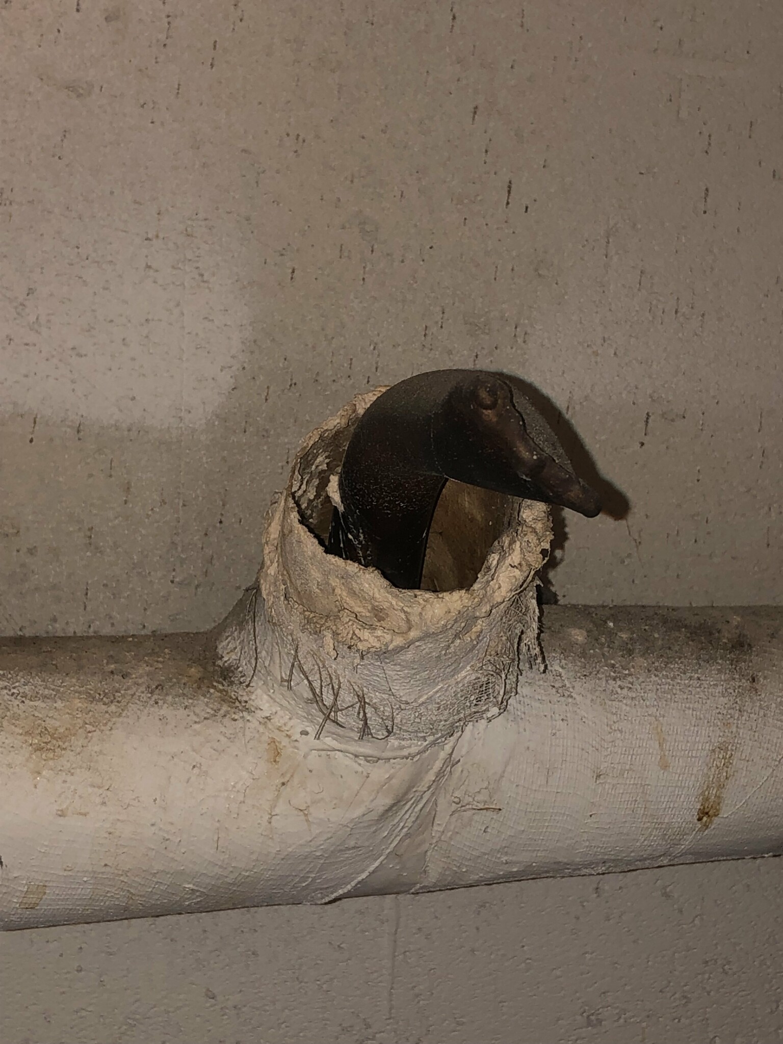

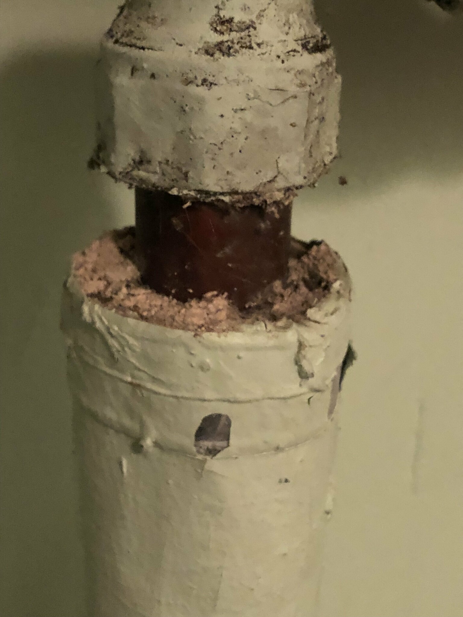

Har haft en ”gubbe” från ett saneringsföretag hemma idag och tittat på ”problemområdena” och han tyckte att jag skulle måla över det som var öppet. Se foto. Det andra röret som är bakom själva värmeanläggningen, tyckte han att jag skulle använda fogskum och täta till med det… känns rimligt, men eftersom jag aldrig gjort detta tidigare, känner jag mig lite orolig. Hur stor mängd skum törs man spruta in utan att den befintliga isoleringen sprängs?
han sade, precis som nån annan i tråden, att kommunen kan omöjligt kräva att en auktoriserad firma ska göra arbetet...det är ju trots allt jag som husägare som bestämmer…
”Saneringsgubben” sade att jag själv kunde fylla i checklistan för åtgärderna som gjorts. Om det inte godkändes så skulle de komma och ta asbestprov. Han var inte orolig, men tyckte att jag själv kunde åtgärda det som behövdes till en betydligt lägre kostnad. Han bekräftad även att den person som skulle utföra mätarbytet, är ökänd och gjort att flera av de saneringaföretag som finns här i stan inte vill åtaga sig jobbet…Några tips?

D Dilato skrev:
Så det räcker med misstanke från random snubbe så måste man utföra en asbestsanering?
Vad är det med byte av mätare som gör att asbest skulle kunna frigöras, är det inte typ bara två unionsmuttrar som ska lossas och skruvas tillbaks?
Asbest bundet i isoleringen kan väl knappast virvlas runt om man inte börjar riva i det?
Är det inte enklare och vettigare att utföraren har skyddsutrustning på sig än att tvinga alla att sanera sina hus helt i onödan ?
Nej även du missförstår mitt svar.
Om misstanke finns så ska saken utredas. En riskbedömning ska alltid göras.
Man kanske kommer fram till att ingen sanering behövs.
Varför de kräver det i det här fallet har jag ingen insikt i. Kanske de behöver ändra något med rören, eller något som kan frigöra det som sitter löst.
Själv har jag inga problem att arbeta där isoleringen sitter kvar fint på rören om jag inte behöver göra åverkan på den.
Men kommer jag ut och ser kunden stå och riva loss den så det yr, så skulle jag vända i dörren.
