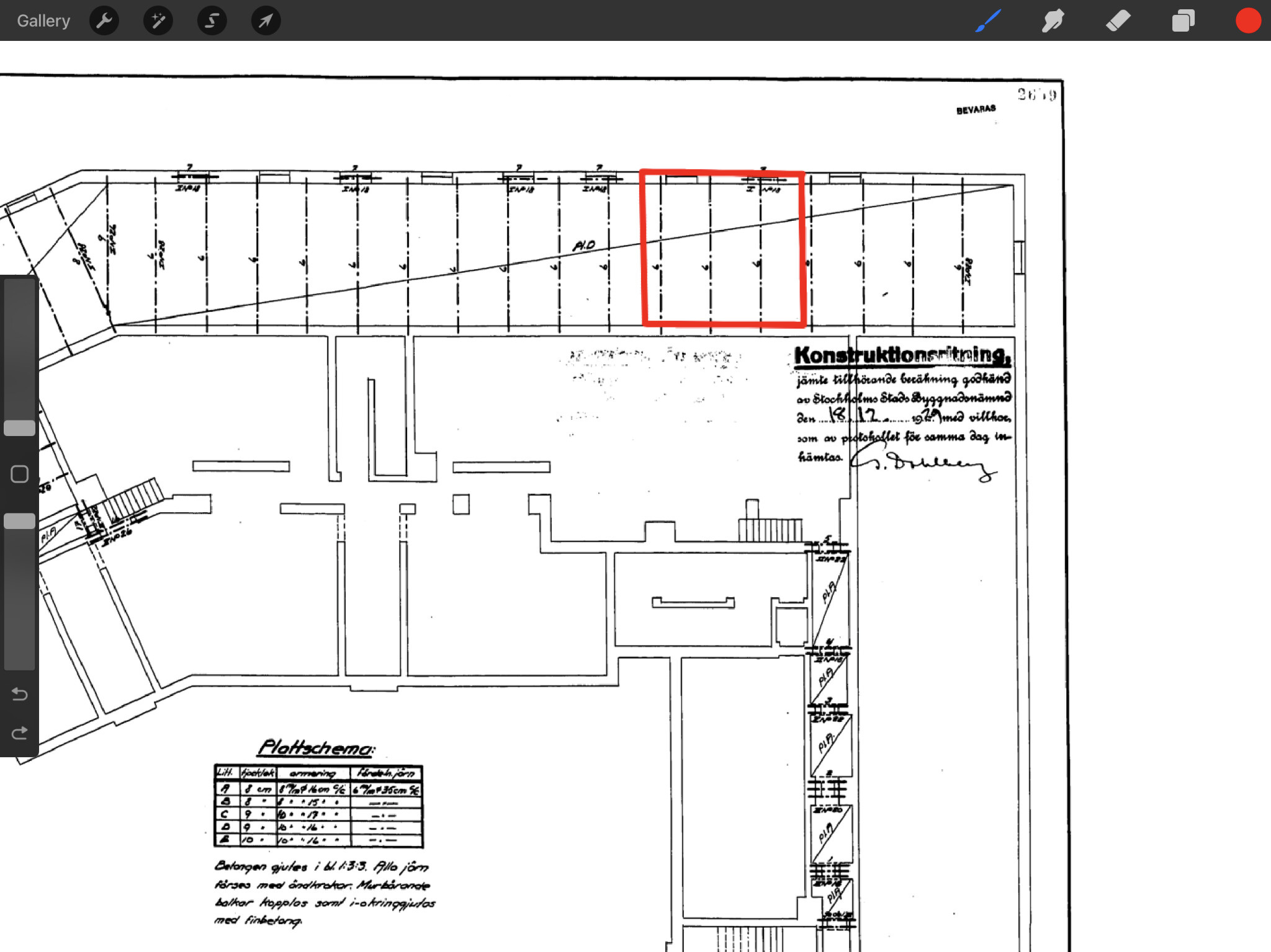

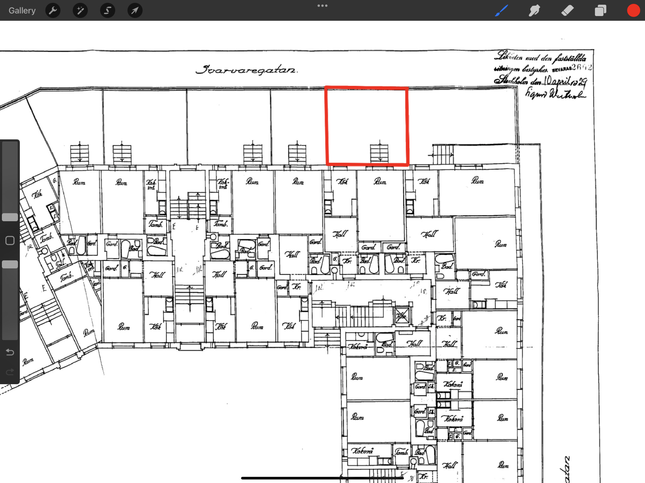

Förutsättningar:
Under terrassen finns föreningens tvättstuga.
Terrassen är byggd i betong och på ritning från Stadsbyggnadskontoret (bild 3 & 4) står.
”Betongen gjutes i bl. 1:3:3. Alla järn förses med ändkrokar.
Murbärande balkar kopplas samt i-okringgjutas med finbetong.”
Jag tolkar det som att följande gäller för bjälklaget som bär upp terassen (markerad i rött).
9cm tjock, armering 10mm med 16cm c/c, fördelningsjärn 6mm med 25cm c/c.

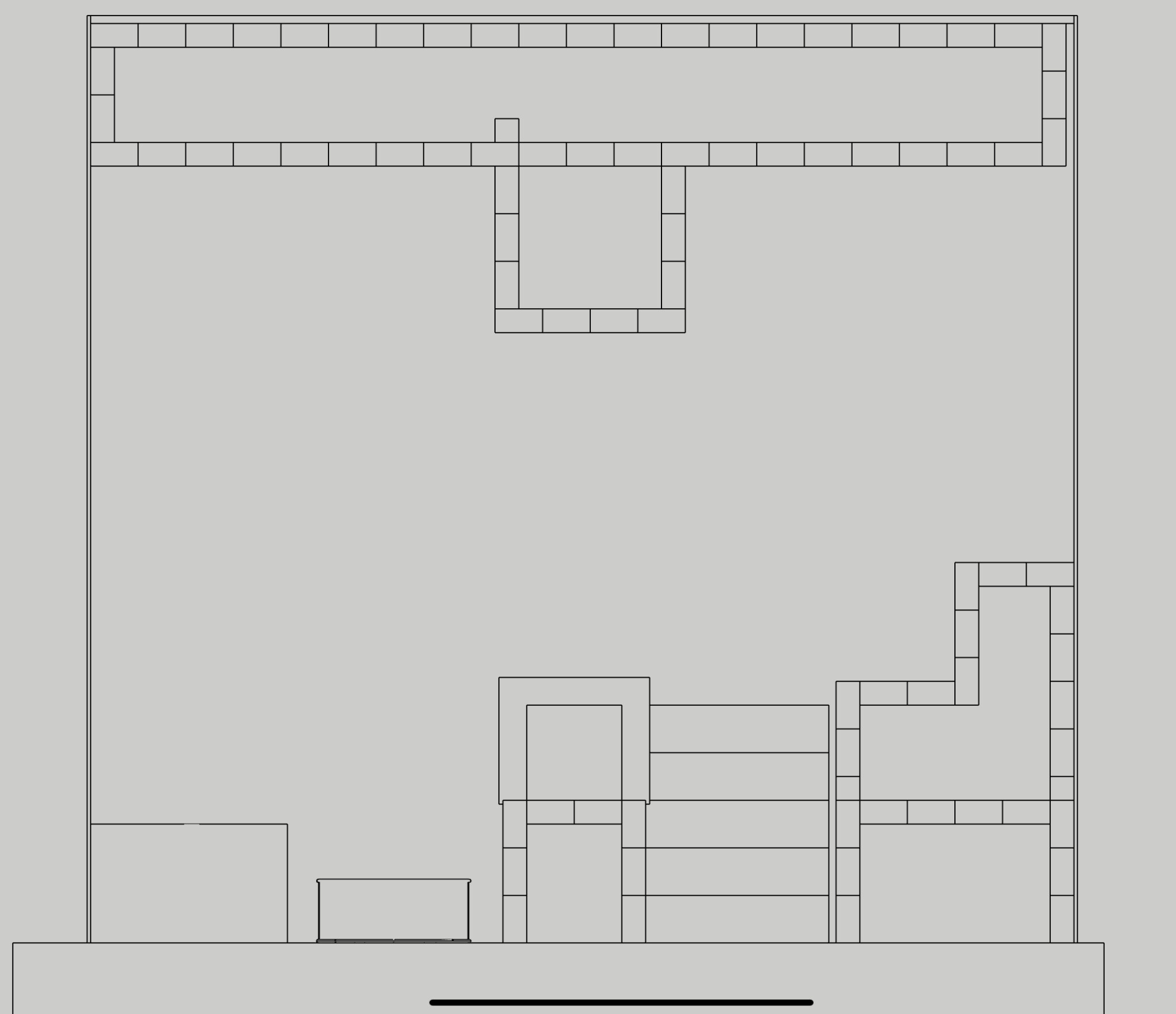

Vad vi vill bygga
På bild 1 & 2 ser ni vad vi vill bygga, en grön oas med odlingsbäddar av murblock.
Ett murblock väger 16kg.
Om vi tar odlingsbädden till häcken som vi vill bygga som exempel så är den L6m x D0,9m x H0,75m.
Det krävs 225 block vilket resulterar i 225st x 16kg = 3600kg last bara för stenen.
Sen tillkommer jord samt växter.
Såg någonstans att en m3 jord väger 1,2 ton. Då tillkommer ca 3000kg fördelat på ytan.
Totalt 6600kg eller ca 1,2ton / m2
