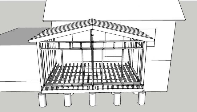

Tror ni vikten av taket kommer trycka ut den högra väggen? På vänster sida byggs det ihop med ett garage.
Avståndet mellan balken i nock och vägg är ca 3m. Takvinkeln är 15gr.
Taket kommer ha betongpannor, men utav de ca 15kvm på höger sida kommer ca 6kvm bestå av solpanel. Sen till kommer väl vikten av råspont, isolering och takgips.
Näe, så länge nockbalken inte utsätts för allt för stor nedböjning. I detta fall skulle det handla om max ca 10mm enligt beräkningar, i värsta scenario.
Det skulle ju inte ge många mm ute på väggen.
Själv hade jag inte tänkt att det skulle varit något större problem, men en bekant skrämde upp mig. Iofs hade han ingen aning heller utan bara spekulerade...
