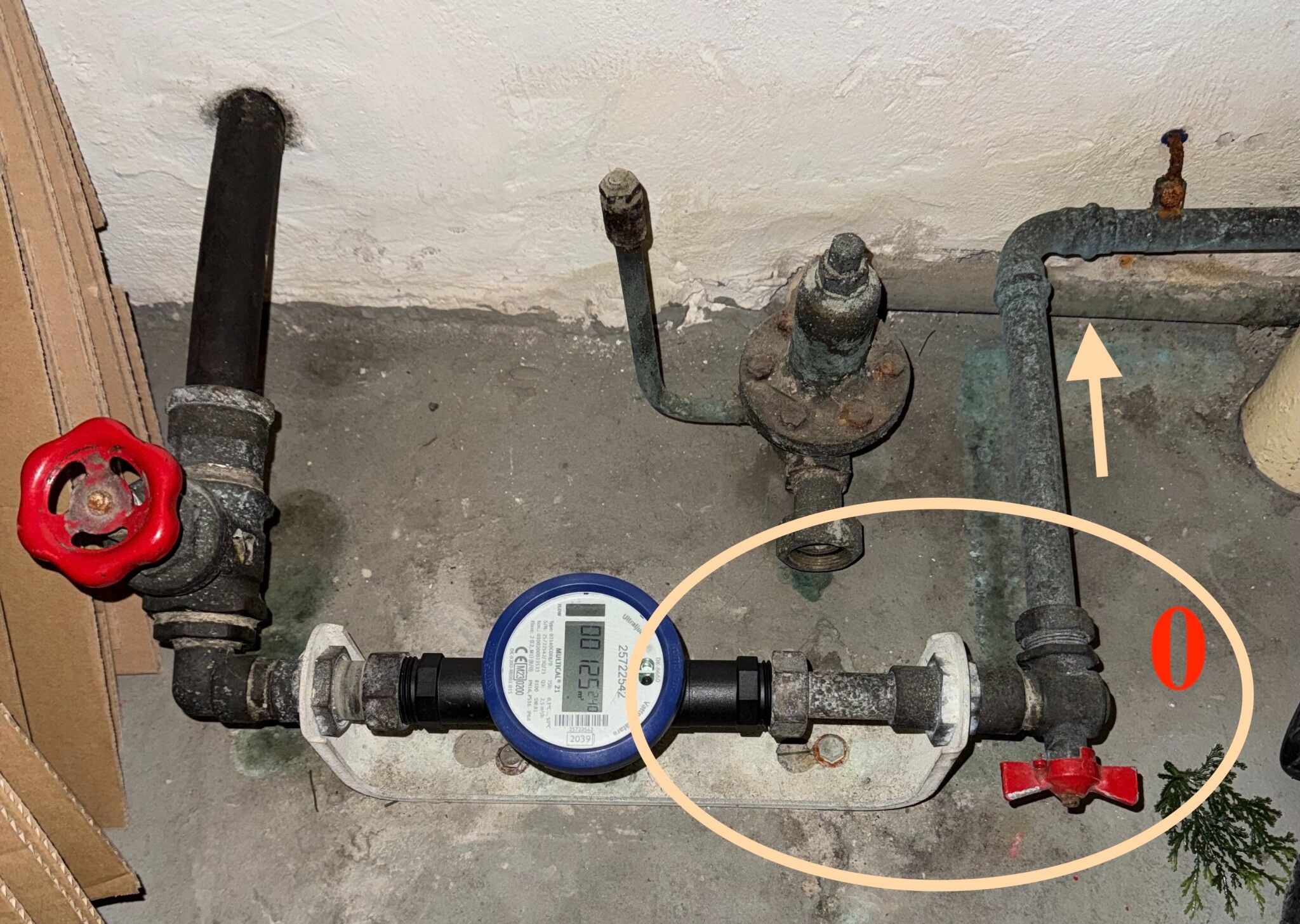

Tänker börja dra PEX/PAL här (ej galv idag, men tänker att det lika bra att byta ut hela vägen till samma dimension):
Gammalt rörsystem i källare med vattenmätare och ventiler; galvaniserade rör längs golv och vägg, en del av ett renoveringsprojekt för nybörjare.

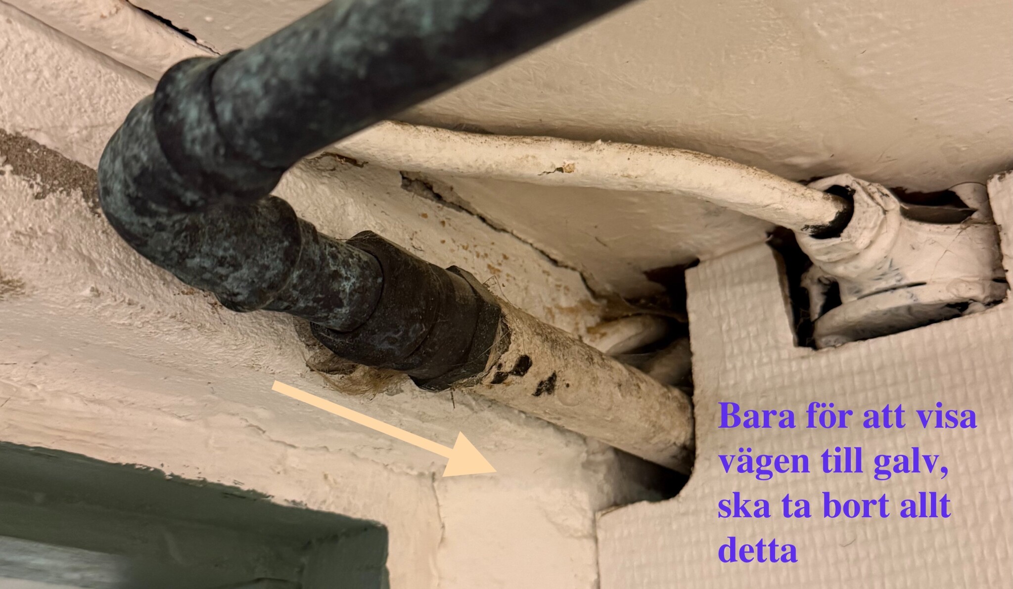

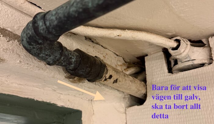

Här kommer galv in i bilden (går igenom en tunn ej bärande vägg, måste inte in via det hålet, kan köra utanpå hela vägen):
Gamla galvade rör i taket som ska ersättas; text i bild pekar ut området som ska tas bort vid rörbytet.

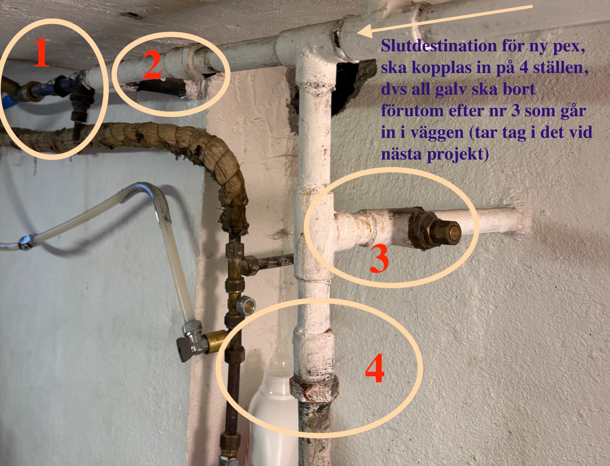

Helhetsbild av tvättstugan där PEX/PAL ska anslutas/skarvas till 4 andra befintliga rör:
Fyra markerade röranslutningar i en källare, där galvade rör ska bytas ut mot PEX/PAL-rör för att förbättra vattenflödet.

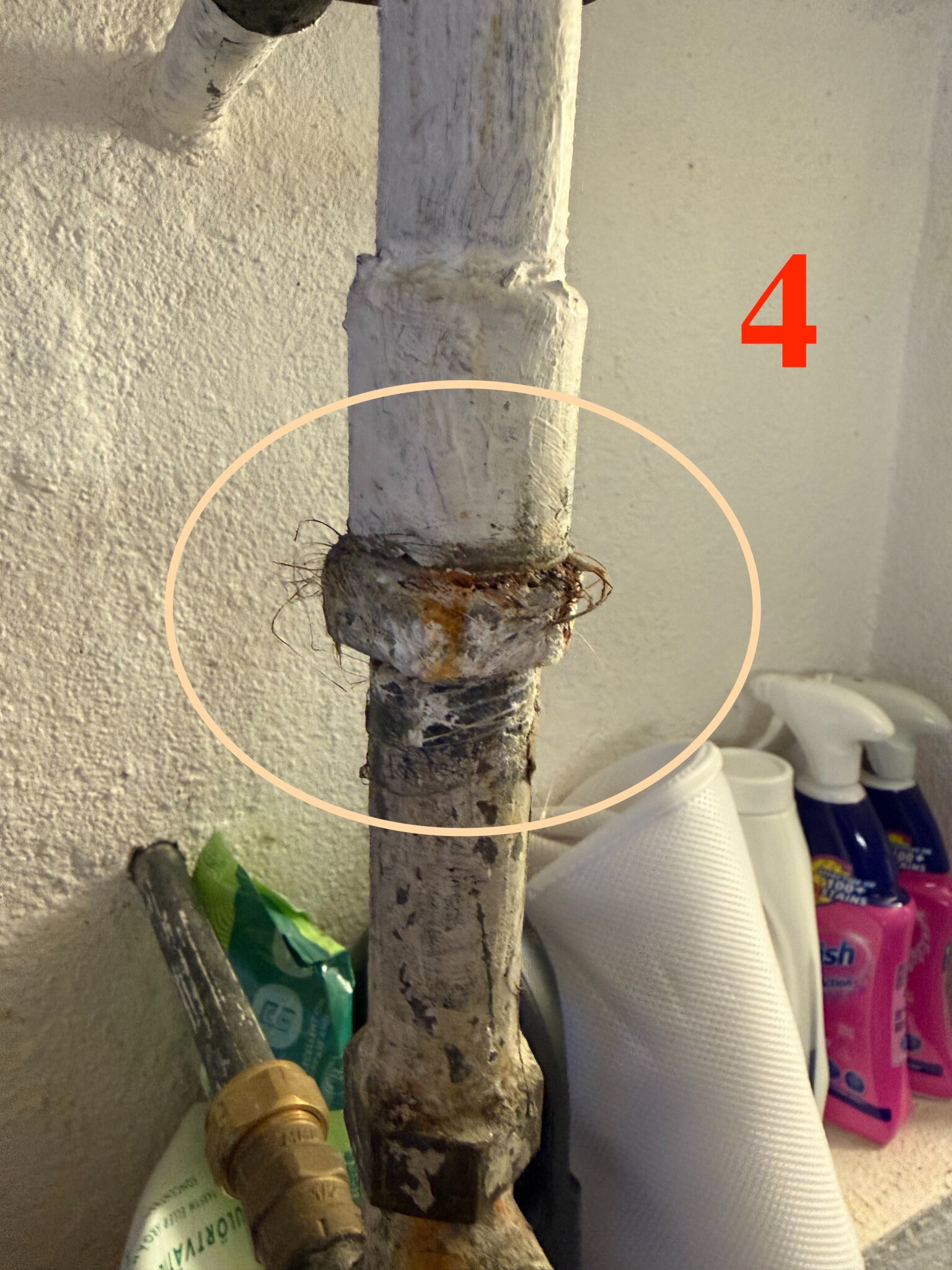

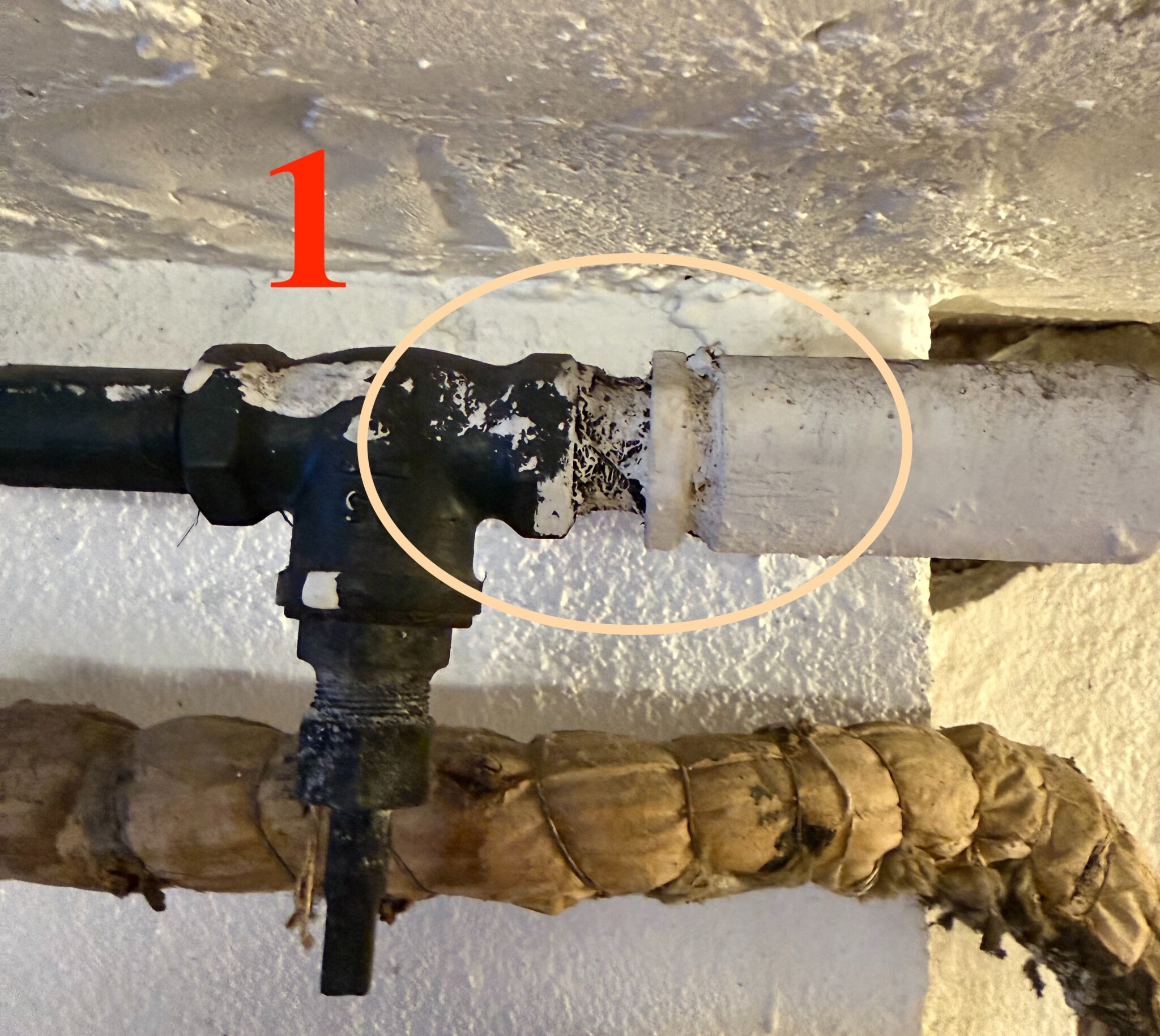

Inzooming på alla 4 potentiella anslutningar/skarvar:
Gammalt galvat rör kopplat till vitmålat rör, märkt "1", i en källare. Rören är gamla och i behov av uppgradering.

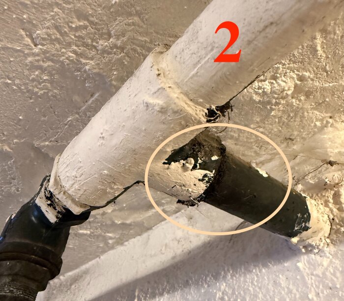

Galvrör i källartak med nummer "2", vitmålad yta och sliten insida. Tänkt att ersättas av nyligen inflyttad husägare för bättre vattenflöde.

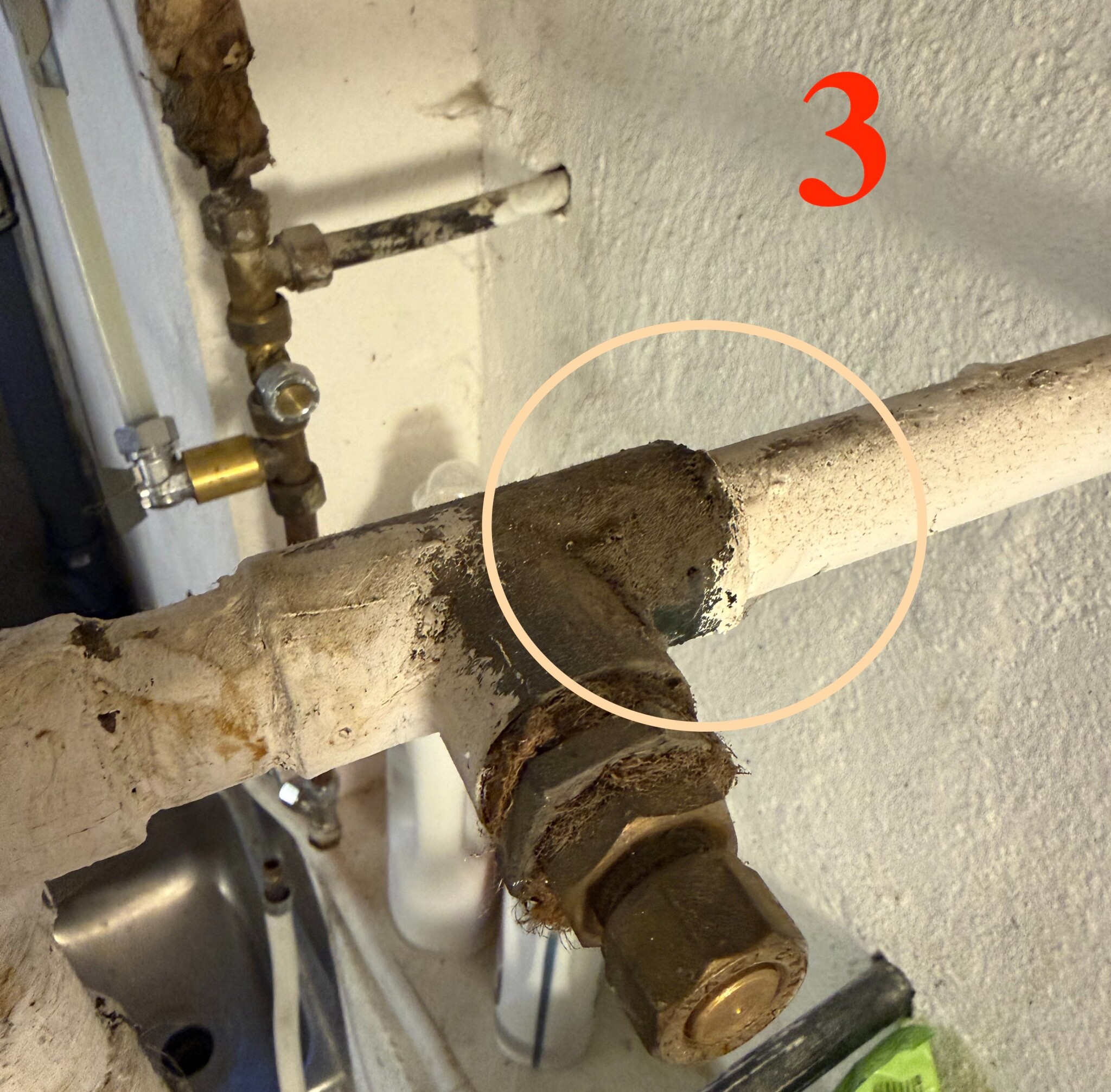

Gammalt galvaniserat rör, märkt med nr 3, med rostigt hörnrör, del av ett projekt att byta till PEX/PAL rör i en tvättstuga.
Rostigt galvaniserat rör nummer 4 med synliga skarvar och trasigt isoleringsmaterial, i behov av renovering i en tvättstuga.
Nummer 3 har galv efter skarv, som går genom vägg till andra sidan där koppar fortsätter, kommer ej röra den delen som går igenom väggen i detta projekt (tänker att det är överkurs för mig).

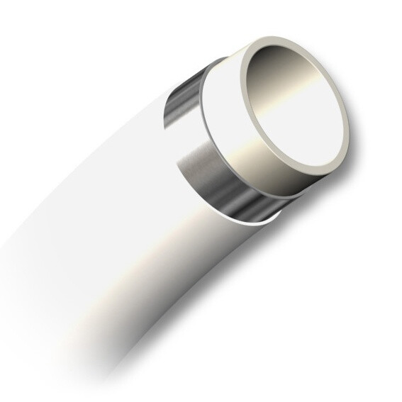

Och just nu är detta rör högst upp på inköpslistan: LK PAL universalrör (25mm) med mellanskikt av aluminium (för att tåla ev gnagare bättre, har ej synliga spår av gnagare idag, utan mest för att framtidssäkra):
PEX/PAL-rör med aluminiumskikt, 25 mm i diameter.
