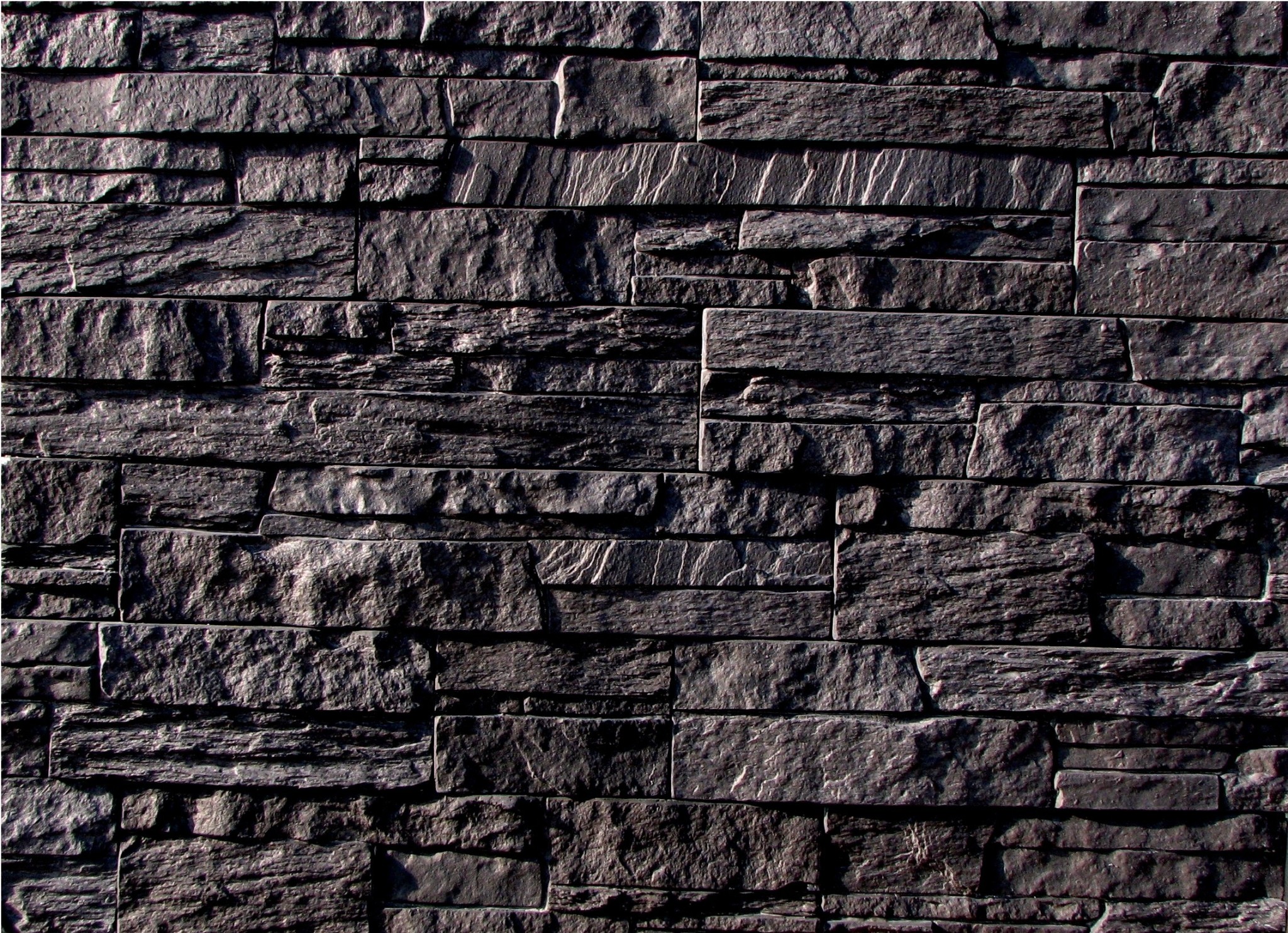

Kommer ha både en duschkabin och ett badkar så blir nog inte mycket ståduschande i badkaret.
Så har jag en låda på väggen intill badkarets kortsida.
Denna hade jag velat klä så den serut som ett berg eller hur jag ska beskriva det.

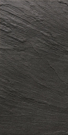

Skiffer har jag tittat lite på, det kommer ju bli jäkla klurigt att rengöra om man nu behöver göra det någon gång...
Även sett på stora plattor med lite vågade mönster på men vill inte att man ska se massa traditionella skarvar/fogar... Då blir det ju mer traditionellt kakelintryck istället för ett berg..
Tror ni jag kommer ångra valet?
Det blir alltså inte en hel vägg, utan att jag bara har klätt en vägglåda lika bred som badkarets kortsida...
Är den precis vid duschen gissar jag att det blir jobbigt. Annars säger jag kör!
värsta fall får du köra med diskborste och varmvatten.

mjo, inte ens säkert att badkaret hamnar inpå väggen heller, kan bli 15cm ifrån.
Så som jag tolkade senaste annonsen så var det inte äkta sten utan mer något de tillverkat på annat vis. Lämpat för utomhus och inomhus. Är det något man bör undvika måntro? fejksten..

OM det är en yta som du kommer att duscha mot så vill man ha en så lättskött yta som möjligt.
Det blir oerhört snabbt avlagringar av tvål, schampo och smuts. På en vanlig blank kakelyta får man gnugga en hel del för att får det rent.
