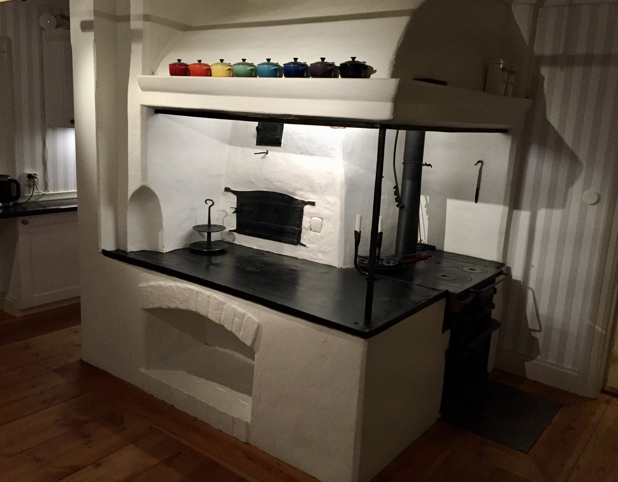

Patina som gör att den ser gammal och använd ut är helt ok. I köket kommer det finnas både de här bänkarna och en knölig gjutjärnbänk från 1830 som hör till bakugn och vedspis, så det passar bara bra om det inte ser helt fabriksblankt ut. Det jag stört mig på med tidigare ikea-skivor är att de blir fuktfläckiga och ”luddiga” och det ser inte gammalt ut, utan bara just sunkigt.

Visst är det bekvämt med laminat, men vi kan/vill inte ha det i vårt kök. Köket byggdes om 1838 och då kom gjutjärnsbänken och bakugnen in. Vedspisen ungefär 100 är senare och led-belysningen efter ytterligare ett sekel. Golv- och takbrädor är förmodligen samtida med ugnen, ev äldre. Köket som används dagligen ligger som ett L runt det gamla, så de bör funka tillsammans.
Vi försöker hitta en balans mellan bevarandeskyddet och ett modernt liv med barn. Just nu är det ett riktigt slitet 80-talskök med fuktskadade låtsasstenskivor med synlig spånskivekant. Vi kommer i och för sig ha både IKEA-stommar och rostfria maskiner när vi renoverat klart köket, men det som ska se ut som trä ska vara av trä och det som ska se ut som sten ska vara av sten. Sedan har jag som sagt en bra kran på massiv ek, så det blir feta träskivor och inget limträ från fabrik. Lite merjobb är jag absolut beredd på och som det låter på svaren i tråden är det hanterbart. Fast jag har en hel del frågor och utmaningar framöver, så jag kanske startar en renoveringstråd när det blir dags och samlar mina frågor och felsteg där.
