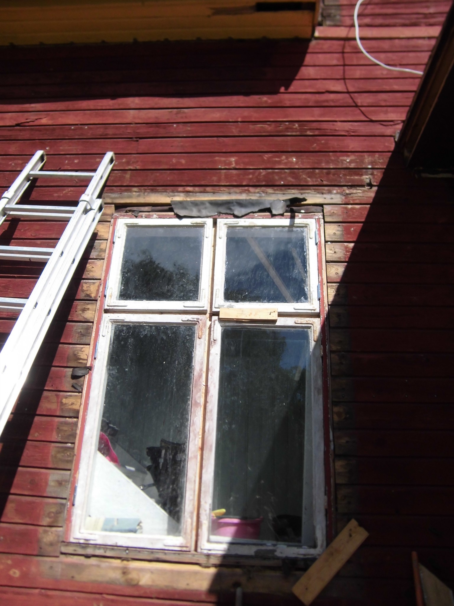

kommer inte underfuns med gammalt fönster,utseende vattbräda/or
hur kan vattbrädorna setat?
fanns det ens vattbrädor?
över och under eller bara ena?
Finns ett hål på ovansidan som synes på bild,kan det ha setat nån vattbräda där?
Vill inte ha plåt,men vad ska vattbrädan skydda?
Om man tex stoppar en i hålet ,snesådag och ändå har foder på ovan och undersidan av den så blir ju inte vattbrädan offerbräda utan då blir det väl fodret i sig..
Äsh,svårt det ska va när man inte vill ha plåt som alla andra..

Spekulerar vilt här, men gissningsvis något åt det här hållet: http://farm4.static.flickr.com/3101/5800133096_a3d72a91f9_z.jpg (bild skamlöst stulen från internet)
med mer eller mindre avancerad överdel. De många små spikhålen i överkant av det omålade virket över fönstret pekar mot att det suttit en plåt som fästs mot panelen där.
I underkant på karmen har du också mängder med små spikhål som hållit fast en plåt som täckt undre skvättbrädan (kärt barn har många namn).

vatt bräda ovanfönster skyddar fönstret. den under styr ut vattenpandalus skrev:hur kan vattbrädorna setat?

Buling ; ja av spikhålen är det svårt o avgöra nånting då fönsterhålet varit igenspikat och fyllt med mineralull och på fasaden har det suttit asfaboard fastspikat och dessutom lockläckt ... så jag har försökt o ignorera spihålen
SBH : okej
hmm vet inte hur man ska göra,,som sagt,stoppar man vattbräda i hålet där ovanför så måste man ju iallafall ha bit foder både över och under den,,blir helkonstigt

Hålet uppkommer av att man satt panelen efter att man satte i fönstret och då har man inte brytt sig om att sätta en smal panelbit där eftersom det ändå täcks av fodret till fönstret. Du kan runt fönstret se hur breda foder det har suttit på huset. Det kan ha suttit vattbrädor i trä men även plåt med tanke på husets ålder. Det kan också ha saknats vattbräda över från början. På vårt hus i samma ålder och med samma fönstermodell har de fönster som satt kvar vattbräda precis under bågarna. Denna är gjord i ett stycke med karmunderstycket. Ovanför fönstren har det inte funnits någon alls men vi har tillverkat i plåt och målar dem i samma färg som panelen så syns det inte.

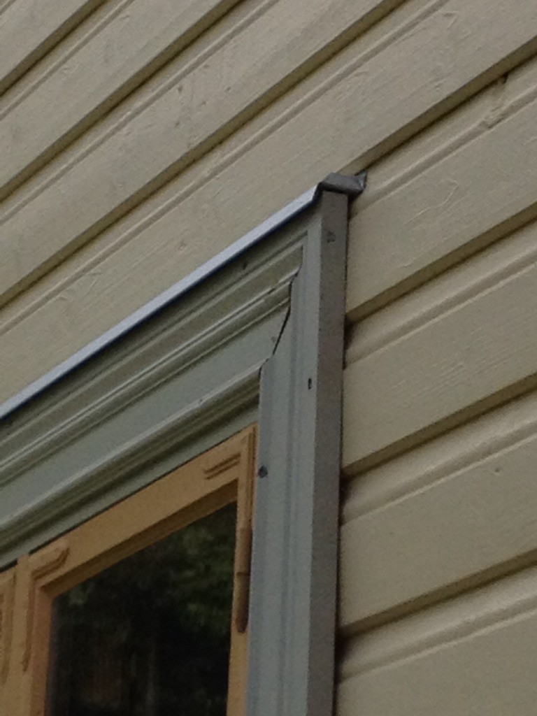

Så här gjorde vi, dock med plåt men krönlisten är fasad 15 grader för att sätta ett plant bräde uppepå.
Den nedre plåten kan ju också bytas ut mot ett bräde om man vill.
Krönlisten är gjord av 45x95 och fodren är 22x120.
P.S. det är inte färdigmålat ännu.

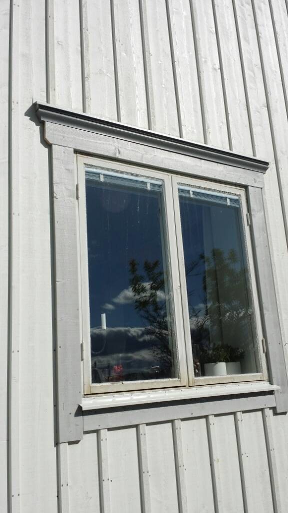

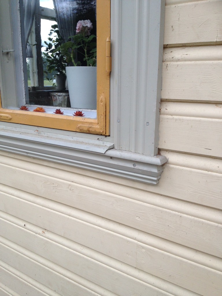

Jag skippar också helst plåt men nertill under bågarna bör man ha något som leder ut vattnet och eftersom vi har ett profilerat understycke hade en vattbräda i trä dolt den så den inte synts. Vi har där tillverkat specialplåtar som knappt syns. Upptill hade vi inte tänkt ha något alls men vi fick problem med att vatten letade sig in bakom fodret och rann in ovanpå karmen så vi blev tvungna att sätta plåt på gavlarna. På långsidorna täcker takutsprånget så där behövs inget.
Så här ser våra fönster ut utan plåt upptill.
plåten nertill täcker bara precis det den måste.
plåt upptill på ett av gavelfönstren. Inte målat ännu men kommer knappt synas sen.

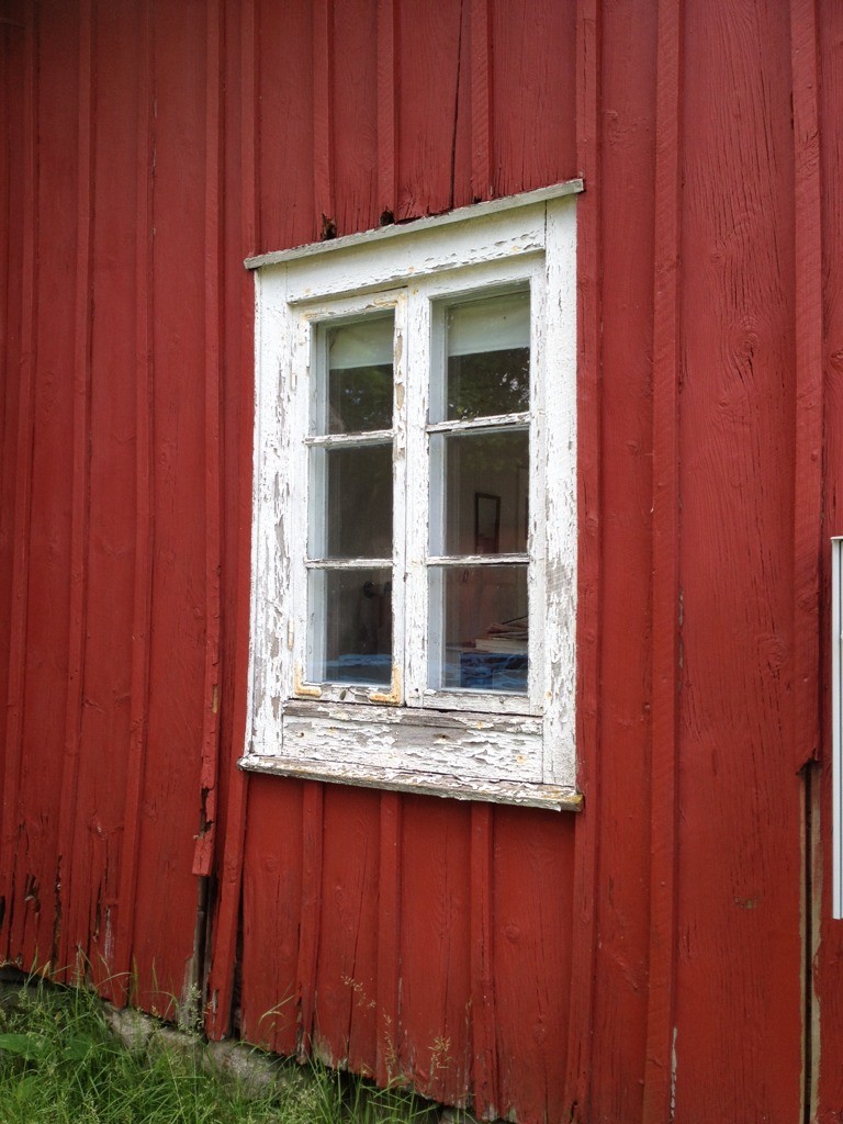

på vårt äldre hus på gården är det vattbrädor i trä både uppe och nere. När det blir dags att renovera dessa blir det likadant med trä som det är idag. Plåt eller trä beror mycket på vad man har för omfattning i övrigt runt fönstren och man bör inte välja standard bleck eftersom de är klumpiga och överdimensionerade för sin uppgift.
