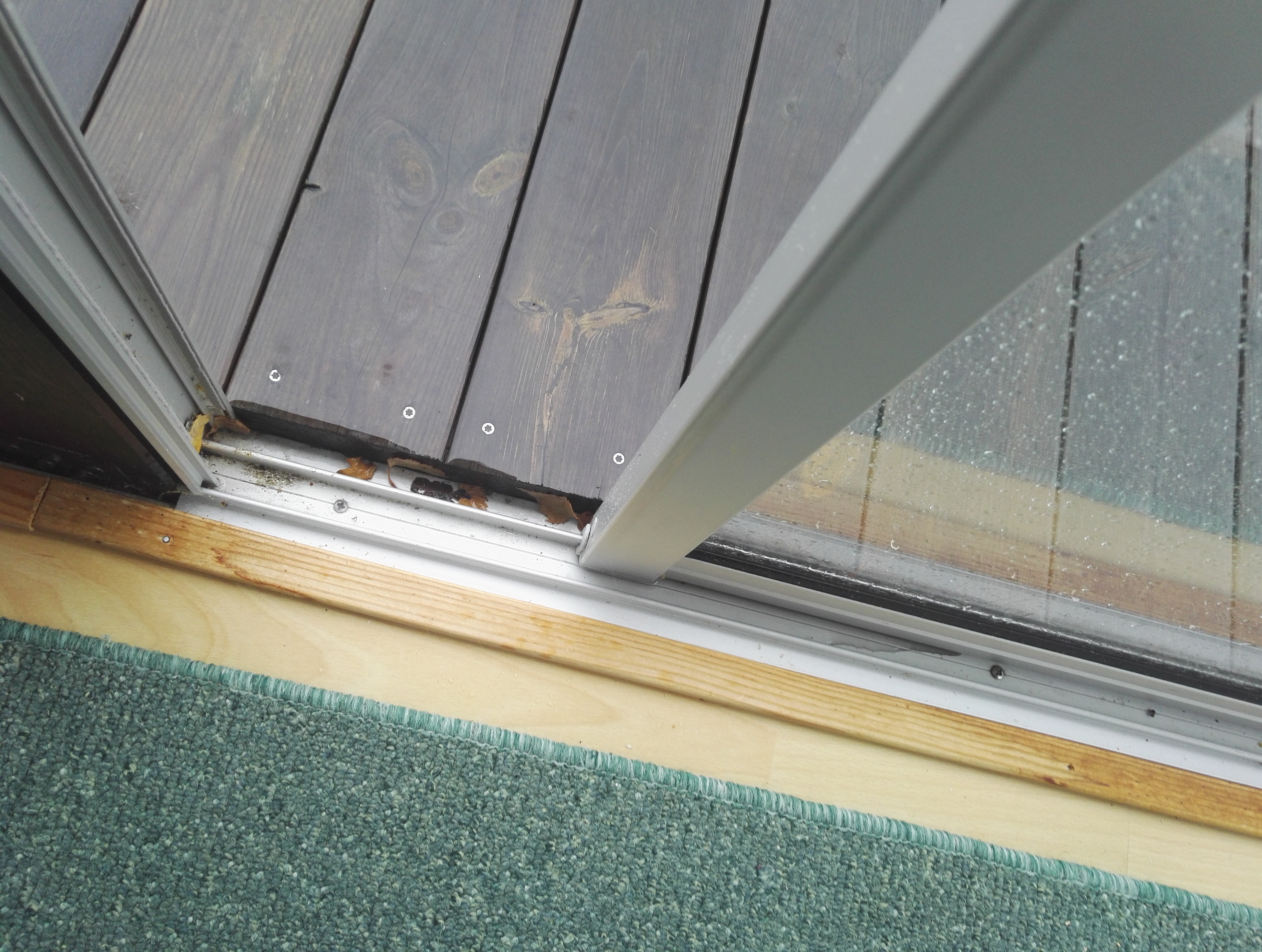

Hej ser idag att det kommit in vatten i skenan där skjut dörrarna går.. Borde ju vara bättre avrinning i skenan utvändigt? Märkligt. Tips hur man kan åtgärdar detta
På bilden ser det ut som trallen ligger emot skenan, vart ska vattnet rinna då?
Lutningen på skenan så att vattnet kan ta sig ut igen är givetvis också viktig, ser inte ut som om det är tätt vid stolpen heller.
Det är liten springa mellan trall och skena. Men ska kapa bort en bit till på längderna. Ska skenan luta lite uttåt, Vet du typ hur många grader? Måste vara marginellt då för annars kommer ju dörren ej stå rakt
På skenan jag monterade i somras var profilen sådan att den lutar utåt samt har dräneringshål mellan varje dörrskena (har fyra dörrar på varsin skena)
