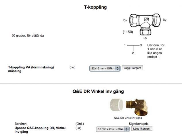

jag har gått lite vilse i kopplingsdjungeln, det är så vansinnigt dyrt att köpa kopplingarna i hos den lokala vvs-butiken, så jag brukar beställa av sigro eller rinkaby, men nu har jag kört fast, kommer detta att fungera, jag vill sätta svångkopplingen på sidan av T-kopplingen.
vad tror ni som vet??
tack...
Om du menar om den nedre kopplingens invändiga R15 gänga passar på T kopplingens 15mm avstick (efter att mutter och klämring tagits bort) så svarar jag: ja det passar.
tack, det var precis så jag menade.
