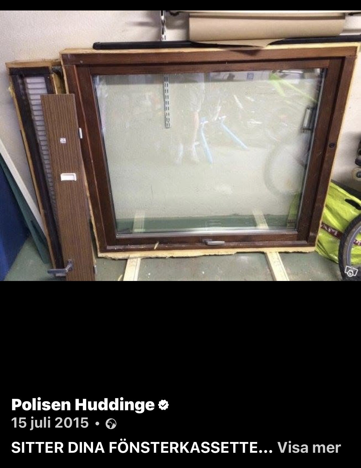

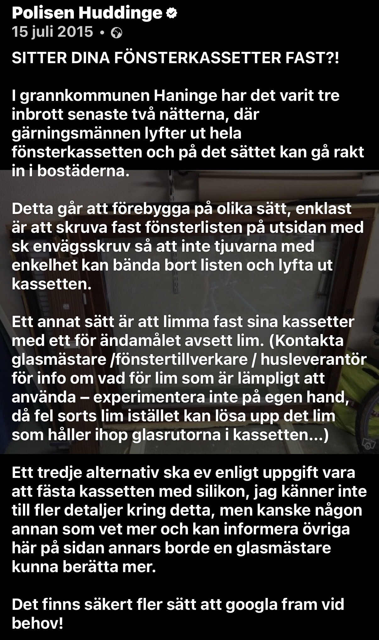

Diplomat dörren tillverkad 2008 men monterades 2013. Ingen list utan "mdf-ramen" har varit limmad direkt mot mdf i dörren. Det blev pl400 och limning. Får se hur lång tid det tar att härda och hur länge det håller. Dörren kommer bytas hyggligt snart till något annat som inte är tillverkat av Inwido.
Det där var väl standard på den tiden och inget speciellt för just det märket. Polisen har ju varnat för väldigt länge sedan hur lätt det är att plocka ut kassetten och ta sig in. Man får själv skruva eller dra silikonfog så den blir väldigt svår att ta loss.
