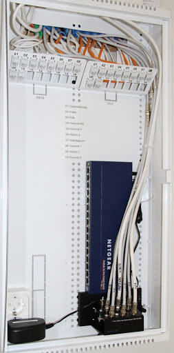

Nedan syns min nya mediacentral, där elektrikern samlat kablarna från alla dubbeluttag i respektive rum. Inkommande Internet från stadsnätets kundnod (utanför centralen ) kommer att gå in i den blå switchen och patchas vidare till respektive rums uttag. Under den blå switchen syns splitboxen för TV-signalen.
Har dock inte elektrikern missat en patchpanel för inkommande telefoni? Inte kan jag väl köra telefonin via switchen?
Det beror ju lite på vilken telefonilösning du kommer att ha.
Vanlig analog telefoni från Telia kan inte gå genom switchen
"Halv" IP-telefoni dvs en sån där dosa man kopplar in för att ansluta vanliga telefoner till IP-telefonin kan gå genom switchen men vanligast kopplar man inkommade till teledosan och sen vidare till switchen.
"Äkta" IP-telefoni dvs där man använder IP-telefoner trivs utmärkt i din switch

Jag får telefonin via stadsnätet, vars kundnod omvandlar signalen så att jag skall kunna ansluta vanliga analoga telefoner i nätet.
Nu till nästa fråga: Extern router?
Eftersom jag har mediacentralen avskärmad i källaren: Kan jag då istället koppla in den trådlösa n-routern via ett centralt dubbeluttag uppe i huset och leda tillbaka den trådade signalen, via det andra uttaget i samma dubbeluttag, till switchen jag har i källarens mediacentral för vidare distribution till husets alla andra uttag?
Stadsnätet -> patchpanel -> uttag 1 vänster -> n-router-> uttag 1 höger -> tillbaka till patchpanel -> switch ->->-> patchpanel -> uttag -> datorer
Jag borde väl kunna göra samma sak med basstationen för DECT-telefonerna?

Javist kan du det. Det är ju lite tanken med kabelsystem att man ska kunna skicka den signal man vill - dit man vill.
Beroende på hur basstationen för telefonen kopplas in så kan man behöva göra en adapterkabel men i övrigt så går det bra

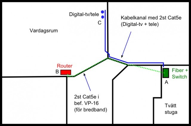

Har precis fått fiber indraget (men inte installerat
). Hade planerat en lösning men på grund av felaktig information om att jag inte kan gå förbi switchen behöver jag nu tänka om. Har planerat enligt ritning. I kort:
A. Fiber inklusive switch i tvättstuga.
B. Vill ha trådlös router i skåp i v-rum.
C. RJ45-uttag för digital-tv. Kopplar även här vidare till teleslinga i huset. Tänkte använda Cat5e för senare ev. behov (som att skippa telefon helt i framtiden och då ha TP dragen).
Vet att man kanske skulle satsa på Cat6 men har tagit beslutat att köra på Cat5e solid oskärmad för både sträcka A-B samt A-C.
Tänker försöka dra med två kablar mellan A-B även om jag bara tänkt använda en idag.

· Västernorrland
· 2 107 inlägg
Varför vill du ha routern i vardagsrummet? Kan du inte placera den vid fiberswitchen där den bäst hör hemma?
Försöker motivera mig själv till att sätta den i v-rummet eftersom:
- jag helst inte vill ha boxar i tvättstugan som kan vara lite fuktig (switchen blir jag tvungen till att ha där, telefoniadaptern för ip-tel har jag inte bestämt ännu)
- v-rummet är bättre placerat i huset, både med tanke på trådlös räckvidd men också med tanke på ev fast lina vidare till olika rum i framtiden!?
- har med dagens trådlösa router lite problem på vissa plaster i huset (trots trähus). Kommer troligen få en bättre router nu men centrum av huset känns ändå bättre än i "fel kant" av huset.
- gammal vana? Har redan skåp med ström osv på plats.
Dumt? Behöver ändå dra kabel för teve och tele...
