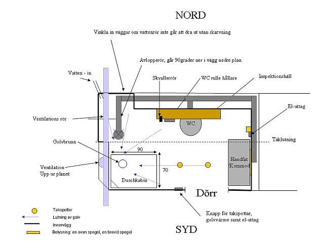

Vad tycker ni om denna lösning?
Deatta är en "gäst toa" på övre plan i trähus. snedtaket gör det rättså litet.
Vi har valt dushkabin pga fuktskaderisk. Vägghängdtoalettstol med fond del av mörkare kakel bakom för att det är snyggt.
Det blir ju litwe konstigt med "hörnan" högst upp till vänster där vatten kommer in. Vattenledningarna är inte dragna så långt och eftersom man inte skall skarva dessa osynligt......Vi tänkte sätta en tvättkorg i hörnan där, eller plastväxt.....
