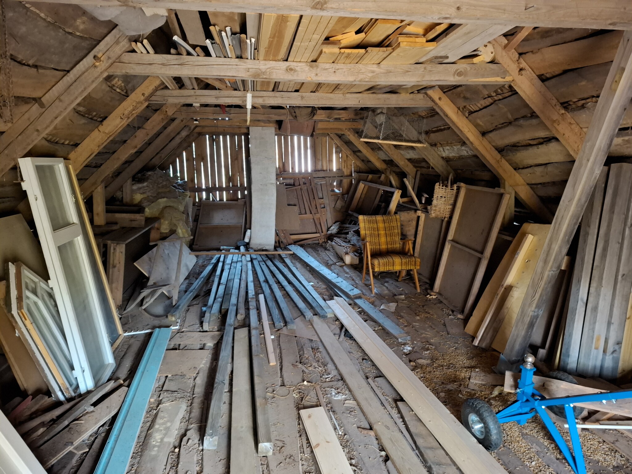

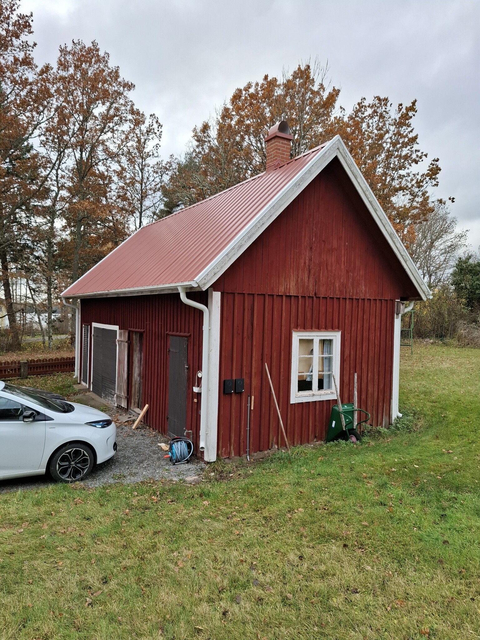

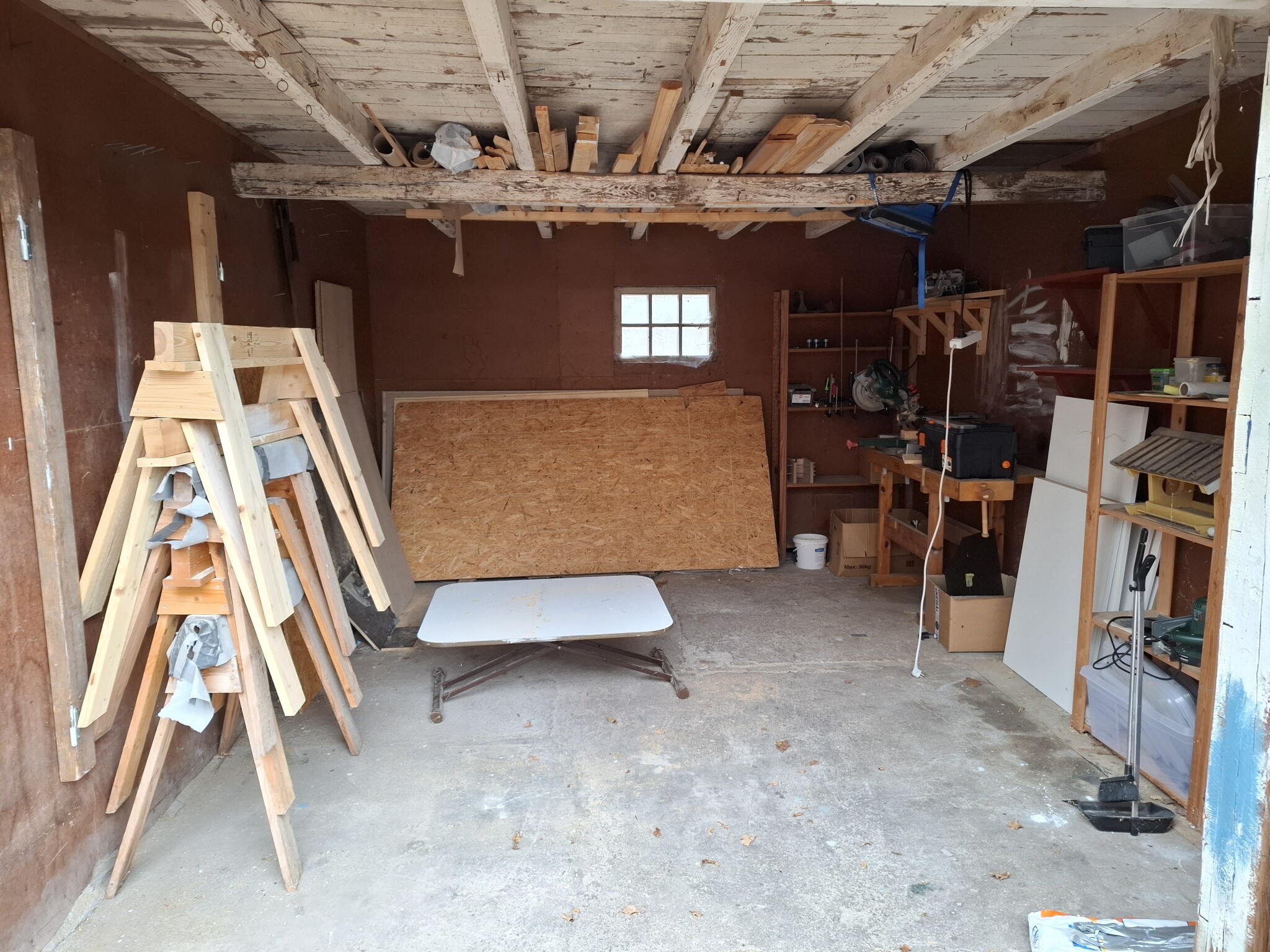

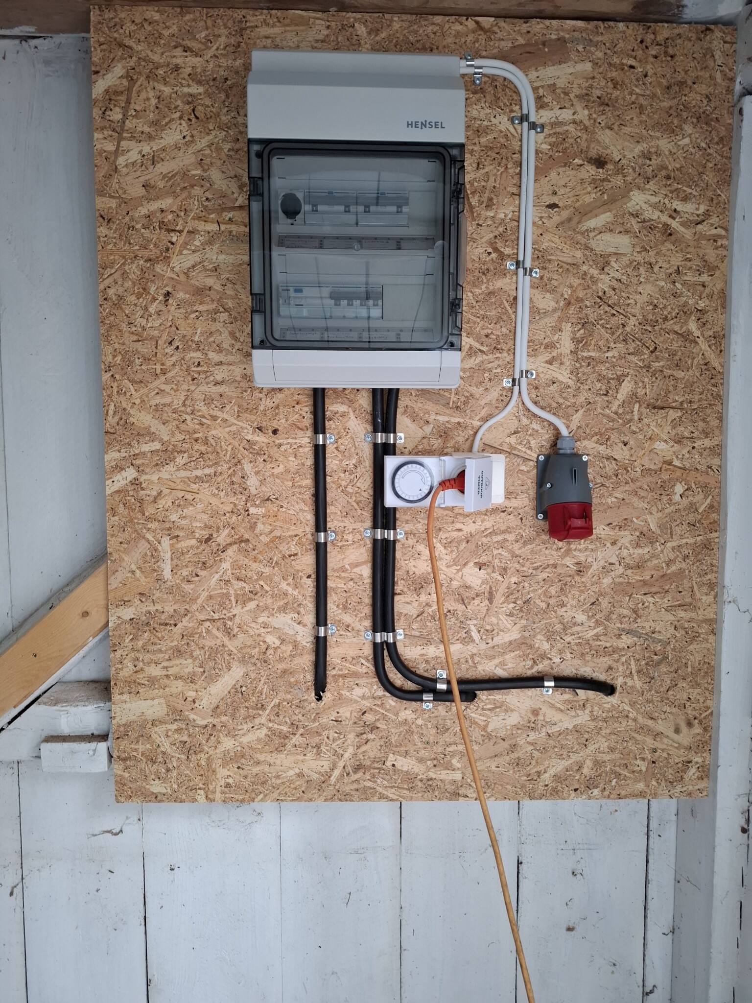

Vi har ett uthus som vi gärna skulle vilja bygga om till verkstad på nedervåning ungdomsbostad på övervåning.
Jag är osäker kring detaljerna. Planlösning, fönsterplacering och storlek, hur trappan upp ska lösas etc, etc.
Var hittar man hjälp med sånt? Att anlita en arkitekt känns lite överkurs och framförallt dyrt.
Finns det byggföretag som har lite arkitektkunskap "lite" och kan guide en genom såna frågor?
Hur gör man med bygglov.
Det är första gången jag vill ta mig an ett så pass stort projekt och känner att jag behöver lite vägledning och tipps av andra som har gjort liknande tidigare.

  • Elcentral monterad på spånskiva i en vägg, med ledningar och en röd elkontakt bredvid.

Min spontana reaktion när jag ser bilderna är att det lär kosta mer att renovera upp det där till boendestandard än det kostar att riva det och bygga nytt. Detta sagt utan att ha några kunskaper om den sk "nostalgifaktorn", den kan ju påverka starkt.
Har själv ett sommarställe som varit i släkten sedan 30-talet, gjorde (av nostalgiskäl) en total renovering av hela huset 95-2005, att anlita hantverkare hade varit ekonomisk katastrof.
Dessutom så ser det ut som att huset är väldigt "nertryckt" i backen vilket på sikt kan orsaka fuktproblem. I nuläget är det kanske inget problem efter som det är öppet och andas fritt åt alla håll, men ska du ha boendestandard så kan det bli en utmaning, går givetvis att fixa men en hel del jobb.
Troligen inte det svaret du vill ha, så vi för se vad optimisterna kan föreslå 😉😊
Försök hitta någon lokal mindre byggfirma som kan kika och ge råd. Jag hade en gammal fallfärdig ladugård som jag ville räta upp och ge en bättra grundläggning. En mindre firma på orten tog jobbet och 150 tusen senare så var byggnaden uppriktad (ett hörn lyftes 40 cm och ena gaveln lutade i sidled mer än 20 cm upptill vid hammarbandet), förstärkt, fått nya syllar, ny och bättre grundläggning, dränering.

Tack för svaret iaf. Det är lite det jag också fundera över. Är det ens värt att göra det eller finns det bättre alternativ.
När jag tittar på Attefallshus så inser kag dock om man tittar på "nyckelfärdigt" att det är också en massa pengar man får lägga då. Har hittills trott att det iaf kommer vara billigare att renovera ladan och på det sätt får det ett attefallshus skulle ge.

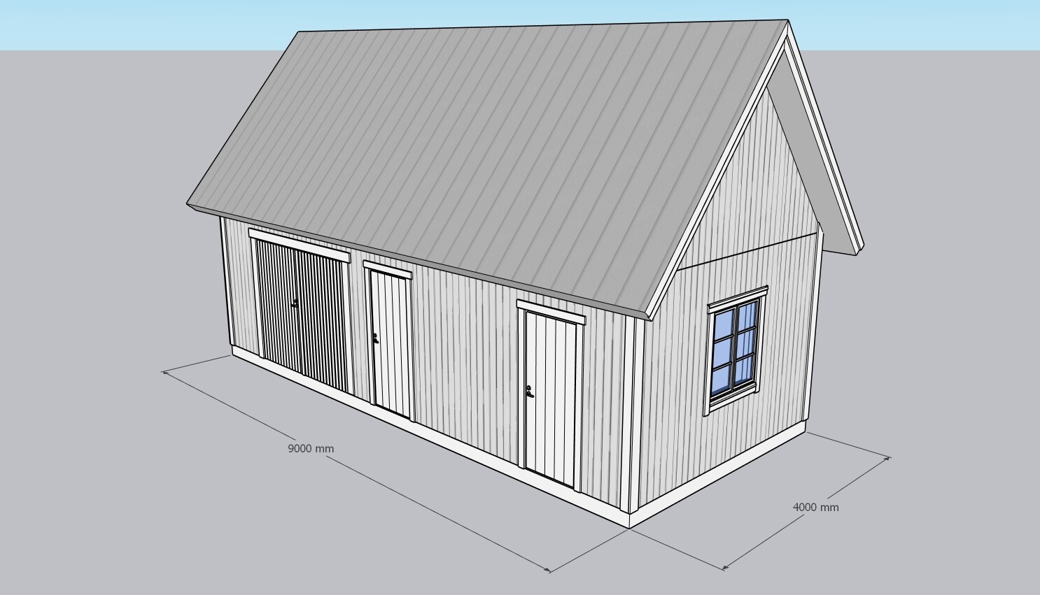

Jag tror det blir väldigt dåligt med utrymme kvar på övervåningen när du isolerat den. (Annars är ju huset mycket charmigare än ett nybyggt).
Jag kan ordna lite skisser om intresse finns.
Jo, men man kan ju bygga ett lika hus när man gör nytt, blir lika charmigt då. Så gjorde jag med min "attefallare" på sommarstället, blev mera charmigt men i nyskick istället för liket som jag hade tidigare .-)
