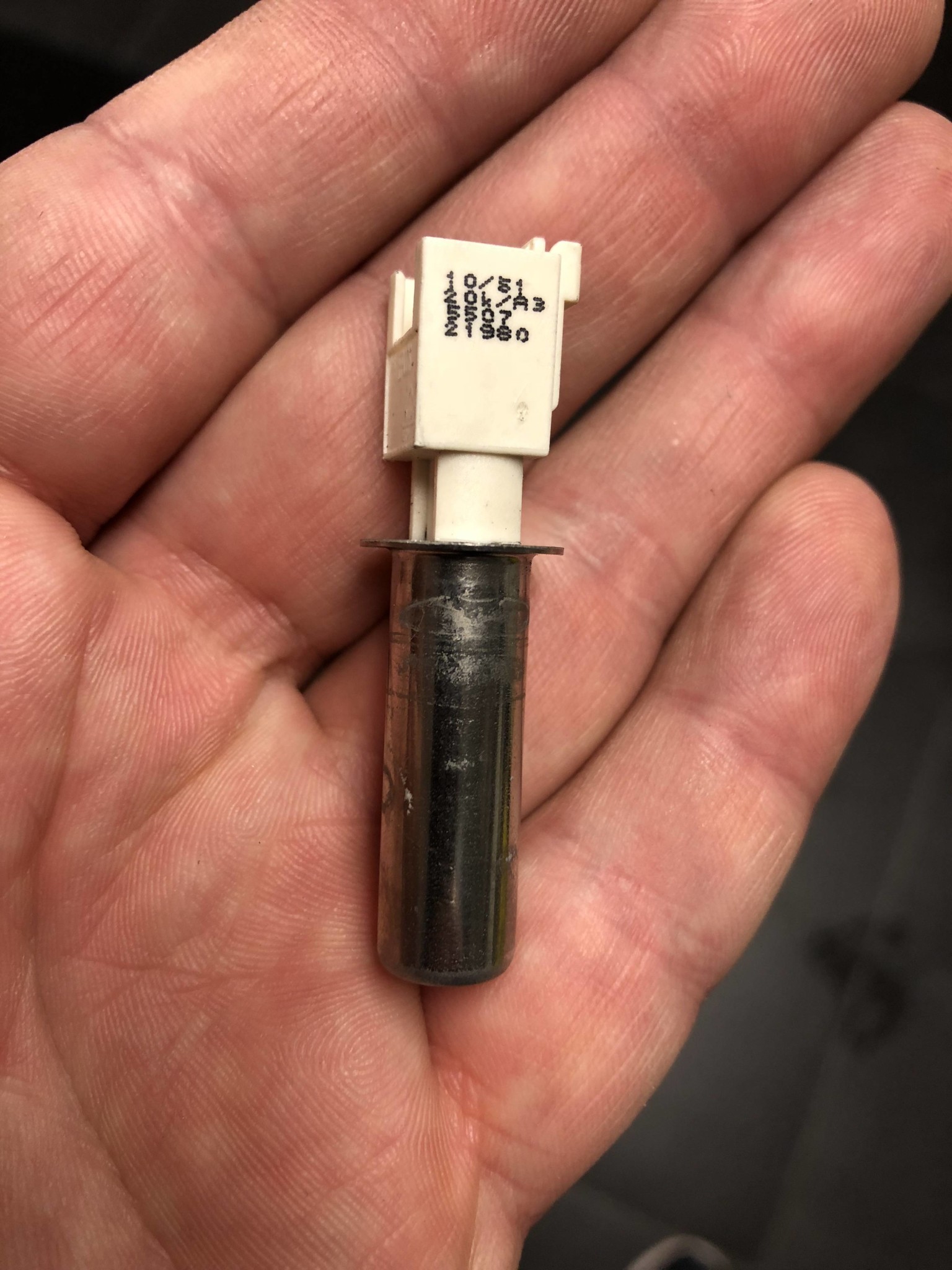

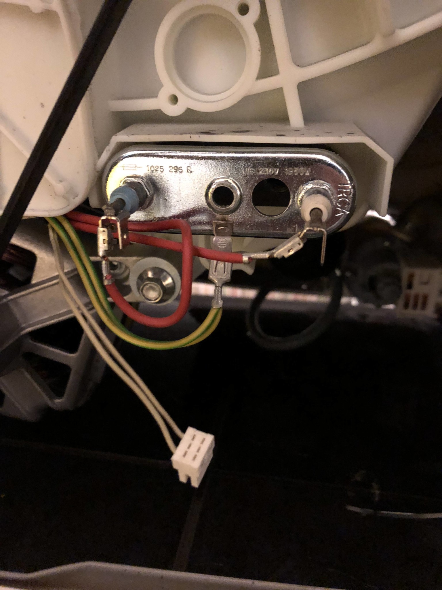

har en Hoover som är kombinerad tvättmaskin och torktumlare. Nu har den slutat att torka när den tumlar, programmet går som vanligt men den blir inte varm.
Plockade isär den idag och hittade vad jag tror är en termosäkring till värmeelementet, men jag är osäker....
Inuti en kombinerad tvättmaskin och torktumlare, fokus på en misstänkt termosäkring till ett värmeelement.
Hand håller en potentiell termosäkring från en Hoover tvättmaskin och torktumlare, möjlig orsak till utebliven värme.
När jag mäter mellan blecken på det jag tror är en termosäkring får jag ingen ton (summer), betyder det att den är paj?
Om någon kan bekräfta min teori om att detta är problemet undrar jag vart man hittar en ny? Har googlat lite men inte sett något liknande..
Tacksam för lite goda råd

Vanlig termistor
Troligen inget fel på denna

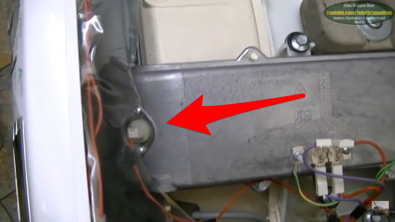

Ok... sitter en termostat ovanpå maskinen om man tar av toppen. Kan det vara den? Hittar inget överhettningsskydd på denna maskin. Förslag på felsöknlng?

En bild kanske?
Termostaten bör ha 0- ohm i alla fall

Det är ytterligare en ntc-givare men för torktumlaren
Termostate två syns till höger i bild
Båda ser ut att vara återställningsbara
Kolla om det klickar till när du trycker på de grå knapparna

Japp det klickade när jag tryckte ned båda... vad är slutsatsen av det?
P
Värmen fungerar igen
