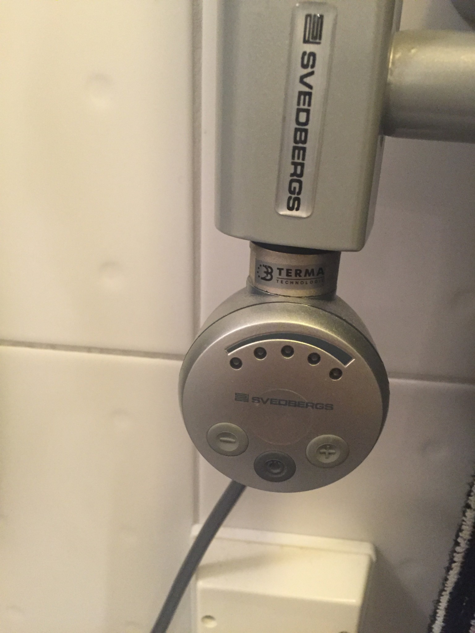

I vårt badrum (lgh byggd av JM -08) sitter en handdukstork som både är kopplad till värmesystemet (?) och har elpatron. Sommartid kommer inget varmvatten i den om inte elpatronen används, men nu har det börjat värmas på till hyfsad temperatur. Dock ej tillräckligt för att torka handdukar, och jag undrar nu hur man ska använda elpatronen i kombination med inflödet av vatten.
På torken finns ett reglage som verkar vara som på element, vrider jag av det kommer ingen värme. Där rören går in i väggen finns också två ballofixer som båda är öppna. Ska vattenflödet både in och ut vara öppet när jag kör elpatronen eller ska de stängas av? Värmer jag inte upp vatten som genast flödar ut om de är öppna?
Är nyinflyttad och fick inte med ngn vettig instruktion till denna, hoppas någon vet!

Lägg upp en bild så är det lättare för dig att få svar.
Men troligtvis skall ballofixerna skall vara stängda när du kör el, för annars så försöker du värma hela huset minst med din elpatron.
Vad du menar med att handdukarna inte torkar låter som att du inte har tillräcklig ventilation, handdukarna torkar normalt ganska fort utan värmare.

Misstänkte det. Så här ser det ut:cecar33 skrev:Lägg upp en bild så är det lättare för dig att få svar.
